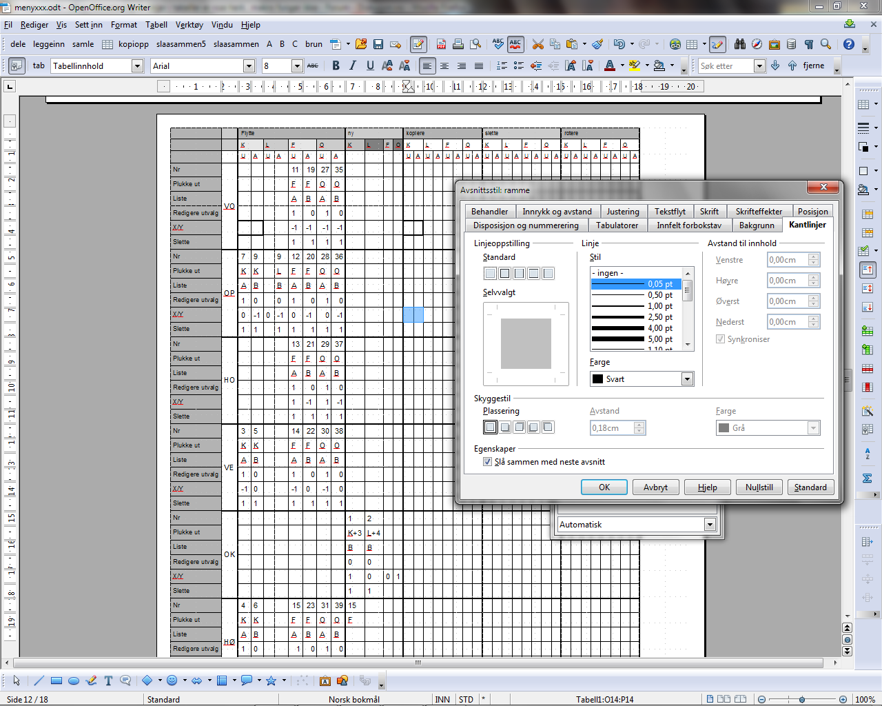

nå klarte jeg å slett mye av det arbeidet jeg gjorde så tabellen ser ikke helt slik den var.
uansett så har jeg marker med røde sirkler det jeg prøver å få til på en lit enklere måte
jeg vet ikke hvorfor med det virker som om formateringen av rammen ikke komme med når jeg prøver operette en ny stil basert på formateringen av de markerte rutene

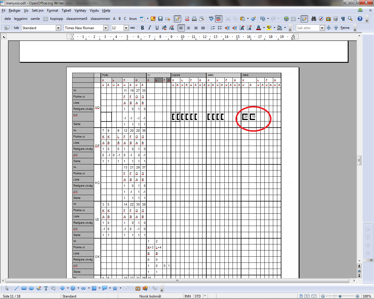

Da jeg markerte 2 ruter og så velger redigere stilen så blir bildet slik når man skal redigere linjene:

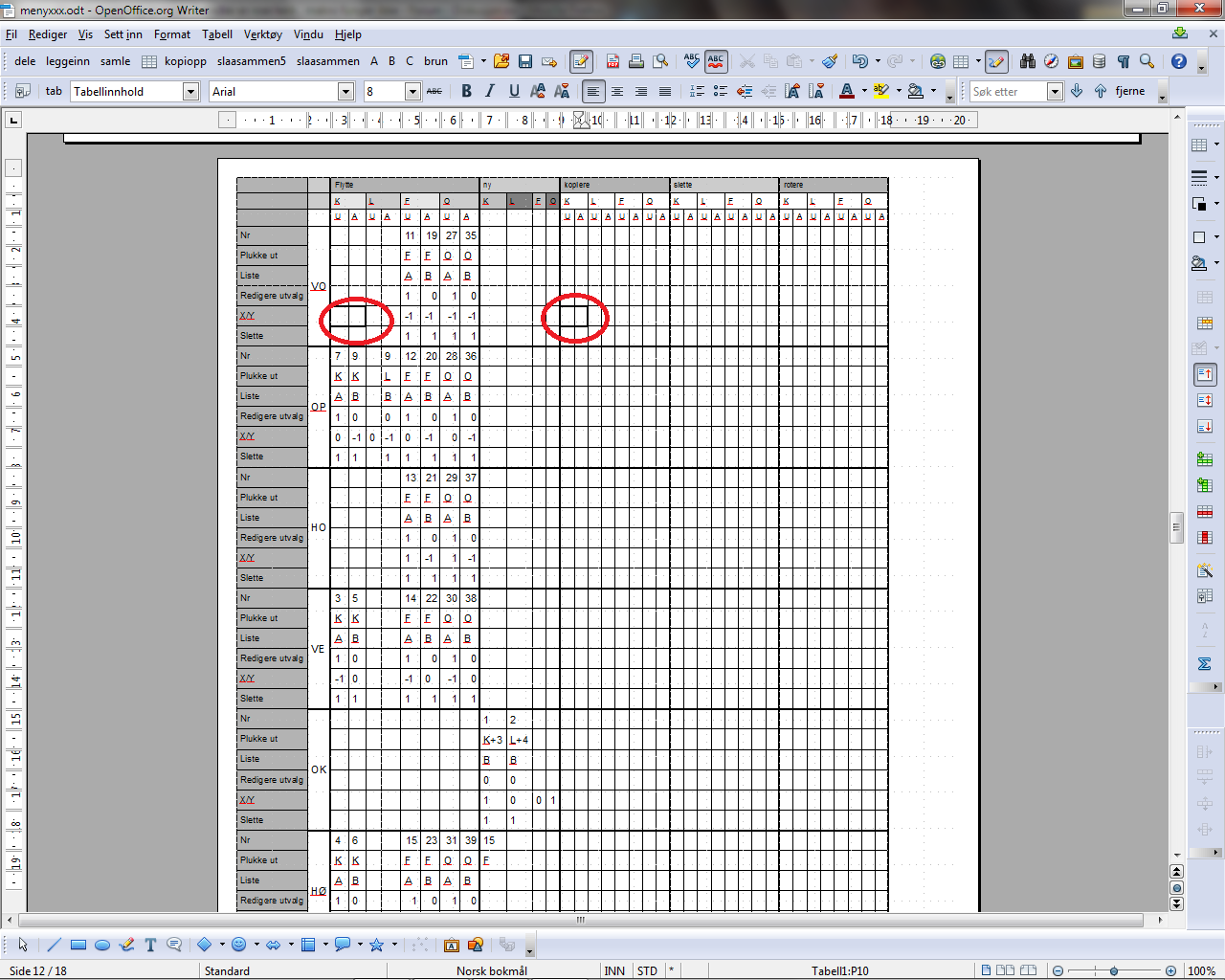

hvis jeg likevel har laget meg en stil med lit tykkere rammer noen steder ( over en rute i stedet for 2 ) så blir resultatet slik når jeg forsøker å bruke den
her ser man tydelig at de tykke linjene bommer på markeringlinjene.
