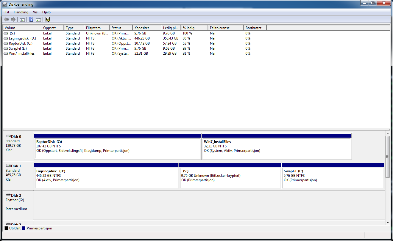

SR Skrevet 31. desember 2011 Forfatter Skrevet 31. desember 2011 (endret) Beklager at dette tok litt tid. Hadde masse handling og styr å gjøre unna først. Det første jeg oppdaget da jeg kom hjem fra posten, var at det lå to hentelapper til i postkassen, så da var det bare å hive seg i bilen igjen og kjøre tilbake til postkontoret igjen. Da jeg endelig kom i gang med monteringen ble det mye plunder. Harddiskene sitter i en uttagbar rack inni maskinen, men grafikkkortet og alle kablene som etterhvert er blitt installert, gjorde det usannsynlig trangt å komme til. Det endte opp med at jeg måtte demontere mesteparten av maskinen for å få ut racken, og da jeg skrudde alt sammen igjen ville ikke mus og keyboard virke. Det vil si de virket i BIOS, men med det samme Windows lastet var det null respons. Både keyboard og mus har innebygget lys, så de fikk power, men sluttet å respondere med det samme windows begynte å laste. Jeg prøvde å fikle litt i BIOS (satte tilbake settingene til det du ba meg om forrige gang vi hadde problemet) uten at det hjalp. Etter mye hodekløing, eder og galle, fant jeg til slutt to porter som funket. Anyway, det jeg har gjort siden sist er å installere BlueRay brenneren og SSD disken (som forøvrig var på 80GB ikke 120GB som jeg trodde). Alt er koblet til untatt SSD disken. Den er koblet til strømforsyningen, men siden jeg ikke vet hvilken stasjonsbokstav den kommer får tildelt, har jeg latt være å koble til SATA kabelen inntil videre (inntil du forteller meg hva jeg skal gjøre ) Jeg tok en image kopi av Raptor disken og lagret den på D-drive (altså WD500 disken). Da jeg laget systemavbildingen, fikk jeg ikke noen option om bare å lage sikkerhetskopi av selve Windows installasjonen (som ligger på C). Den listet hele Raptordisken (altså både C-drive med selve Windows, og partisjonen som heter "Win7 InstallFiles"). De var listet som to separate kilder for avbilding, men det gikk ikke an å fjerne haken foran Windows installfilene (grayed out). Vet ikke om det har noen betydning. Se forøvrig vedlagt diskbehandlingsbilde. Så... Hva gjør jeg nå? EDIT: Jeg ser at det fulgte med i pakken til SSD disken en bruksanvisning for hvordan du bruker "Intel Migration Software" som kan lastes ned fra nett. Er dette noe du er kjent med? Ser ut som det er desinget for å klone innholdet fra operativsystemdisken til SSD disken. Endret 31. desember 2011 av SR
wiberos Skrevet 31. desember 2011 Skrevet 31. desember 2011 (endret) OKJeg ser at det er kanskje mye brukt plass på C: Raptor. (tenker litt på det 80GB SSD. Fjerne noe slik: Åpne CMD as admin og utføre commando vssadmin list shadowstorage -du vil se hvor mye det allerede er tatt i bruk. Det er sikkert noe GB, men kontrollere det først. All det er kun sikkerhets avbildinger. Foreløpig trenger du ikke så mange, hvis alt fungerer som det skal, derfor reduserer vi det: vssadmin resize shadowstorage /for =C: /on=C: /maxsize=600MB Fjerne SP1 backup files.--Du enten bruke clean systemfiles (properties C:--disk cleanup---clean up system files) -eller du bruker commando i CMD: dism /online /cleanup-image /spsuperseded og en ting til: Den WD500 trenger ikke å være aktiv diskpart select disk 1 select partition 1 inactive exit Kontrollere om det har hjulpet litt med disk clean up og shadowstorage. Når det gjelder SSD.Du kan kople den med sata kabelen. Vi har bilde fra diskbehandling så vi vet bokstavene på volumene, ergo vi kan kontrollere det senere. Når det gjelder System image. Ja det ble litt unødvendig det der. men vi kan fikse det. Å bruke Migration software fra Intel er sikkert bra. Jeg har ingen erfaring med det,men du kan se om hvilken mulighet du har etter du har installert den. Endret 31. desember 2011 av wiberos 1

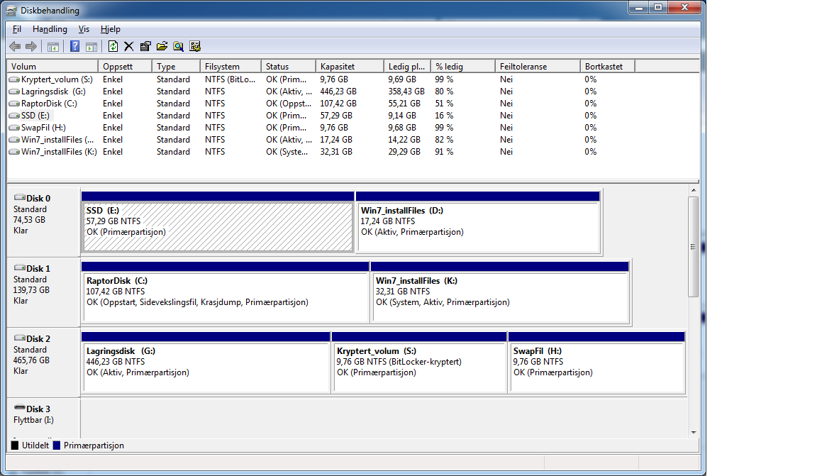

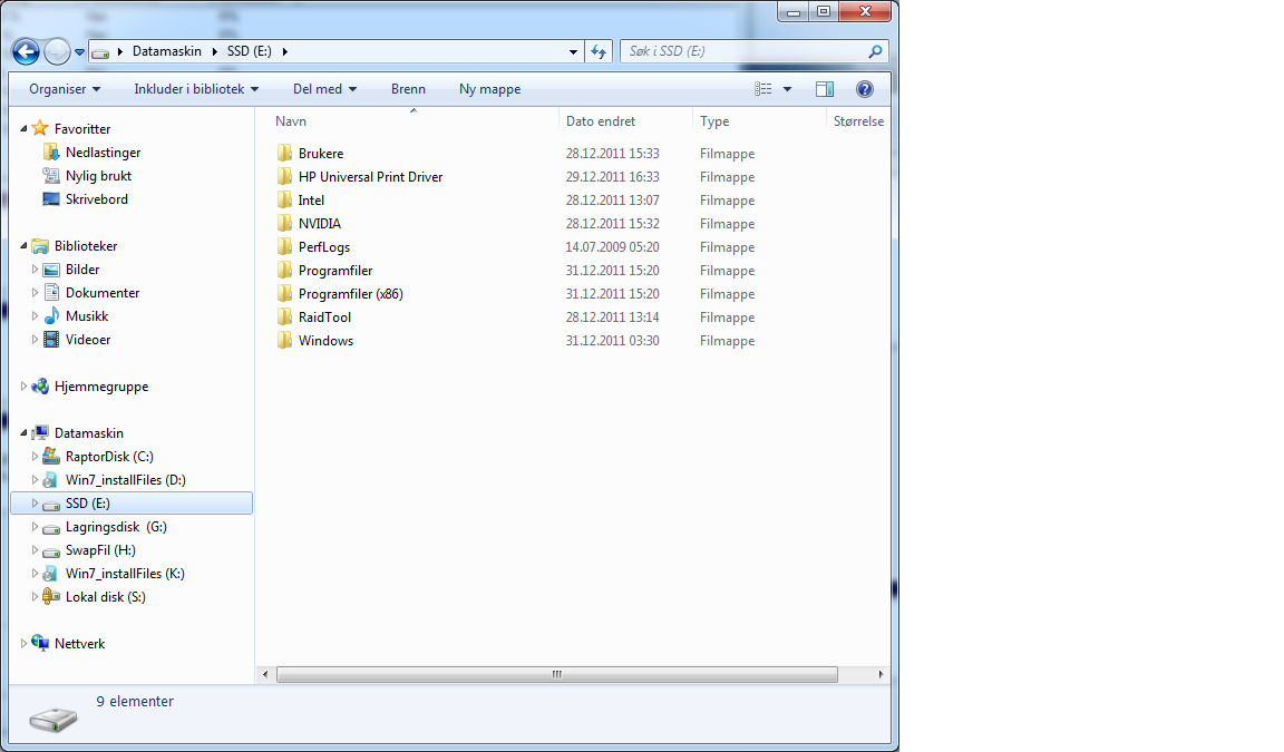

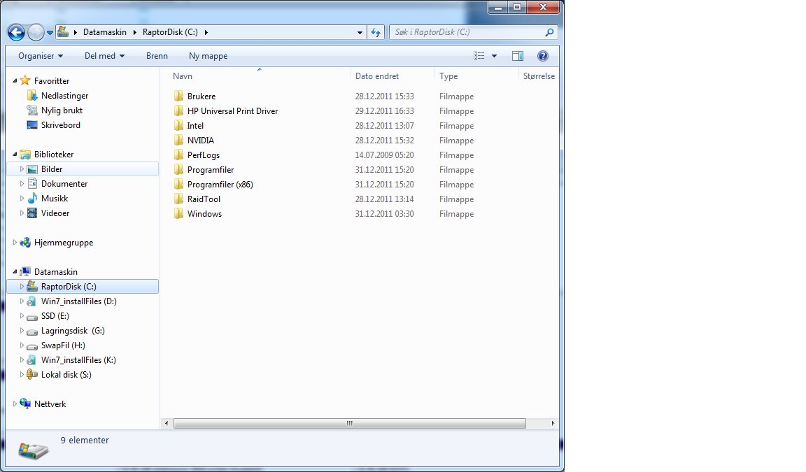

SR Skrevet 31. desember 2011 Forfatter Skrevet 31. desember 2011 (endret) Hei igjen Wiberos! Jeg trodde du hadde gått for å feire nyttårsaften, så jeg begynte med Intels Migration software før du svarte på tråden. Som du ser av skjermbildene (fra explorer) har dette programmet klonet Raptor disken til SSD disken (jeg har byttet navn på den i etterkant til "SSD" for lettere å kunne skille dem). Imidlertid klarte jeg ikke å "bli kvitt" Raptorpartisjonen som inneholdt install-filene. Denne partisjonen ble også med. Ettersom Raptordisken er på 150GB og SSD disken bare på 80GB, kopierte den ikke partisjonene nøyaktig, men gjorde dem proporsjonalt like i forhold til diskstørrelsen. Det jeg ønsker, er selvsagt å kun ha operativsystemet ett sted. Jeg ser heller ingen grunn til å partisjonere SSD disken, men heller ha hele disken som en partisjon (med mindre du mener det bør være en ekstra partisjon). Hvordan går jeg frem nå for å gjøre SSD disken om til "C-drive", fjerne "installpartisjonen" og formattere Raptordisken tilbake til blank disk? Partisjonen på Raptordisken som stadig vekk holder install-filene, kan jeg jo for så vidt beholde. Kanskje jeg får bruk for den en annen gang. I forrige innlegg skriver du at jeg ikke trenger å ha WD500 disken aktiv. Det er etterhvert kanskje flere disker som står aktive her som ikke trenger å være det. Kan du, basert på skjermbildet av disk-management, komme med noen gode forslag til hvordan jeg løser alt dette? Endret 31. desember 2011 av SR
wiberos Skrevet 31. desember 2011 Skrevet 31. desember 2011 (endret) Vi koser oss hjemme og blir der, intet sted er bedre enn det. Så, med diverse smakelige saker og litt smakelig liquid, annet enn vann selvfølgelig, + litt hardware, det blir veldig bra. Men nå kan vi se her litt: Å ha på SSD, et system partisjon og en oppstarts partisjon er ikke nødvendig. Det er kun når man ønsker å kryptere det som er å finne i oppstarts partisjon. Jeg ser at du har utført migrasjon allerede.Det som mangler er å boote direkte fra den ssd. I diskbehandling: -høyre klikk på den D: og velg å slette den partisjon -høyre klikk på den E: og velg extend -høyre klikk i SSD (den E: ) og Merk som aktive. Gå ut fra Diskbehandling. Åpne CMD og: -bcdboot E:\Windows /s E: Exit Restart og velg den SSD som først bootdevice. Resten tar vi etter det. Endret 31. desember 2011 av wiberos 2

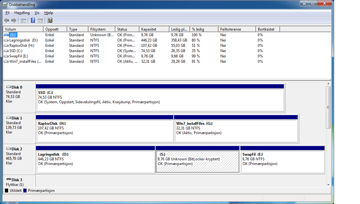

SR Skrevet 31. desember 2011 Forfatter Skrevet 31. desember 2011 (endret) Hei igjen! -borte bra men hjemme best! Er "gressenkemann" fram til 02. jan. Kona og ungene er utenlands på familiebesøk, så jeg prøver å få PC'en opp å gå før guttene kommer tilbake (oppgraderingen av den var en av julepresangene) Ok, da har jeg gjort det du ba om. Jeg fikk slettet D: partisjonen på SSD disken og utvidet E slik at den fyller hele plassen på SSD disken nå. Jeg fikk også markert den som active. Da jeg skulle skrive: -bcdboot E:\Windows /s E: fikk jeg følgende feilmelding: -bcdboot gjenkjennes ikke som en intern eller ekstern kommando, kjørbart program eller satsvis fil Har heller ikke vann i glasset, får håpe det ikke har betydning EDIT: Fjernet bindestreken foran "bcdboot" og da fungerte det. Skal prøve en omstart nå. Krysser fingrene! Endret 31. desember 2011 av SR
SR Skrevet 31. desember 2011 Forfatter Skrevet 31. desember 2011 (endret) Da har jeg bootet fra SSD disken for første gang! Det gikk lynraskt, bare noen sekunder!!! (Til andre som måtte lese denne strengen i ettertid: Det er helt fenomenalt hvor rask en slik SSD disk er. Jeg har alltid syntes at Raptor disken som spinner på 10.000 RPM var rask, men i forhold til SSD disken er den en snegl. Disken loader Windows fullstendig lydløst, naturligvis, men i et helt forrykende tempo. Det tar bokstavlig talt bare sekunder fra boot til log-in skjermen dukker opp, og bare et halvt sekund fra du skriver inn passord til skrivebordet er oppe og går!! SSD er fortsatt dyrt, men har du råd er det fantastisk hurtig!) Imidlertid er det noen andre problemer. Jeg kan desverre ikke ta noe skjermbilde av BIOS screen, så jeg får prøve å beskrive det: Når man trykker "Delete" under oppstart, kommer jeg inn i BIOS. På den første siden der, er det en "hurtigvalgsknapp" nede til høyre som heter "Boot devices" eller tilsvarende. Hvis jeg klikker på den, kommer alle tilkoblede stasjoner opp, inkludert SSD disken. Det var slik jeg fikk den til å boote fra SSD. Først klikket jeg nemlig på "Advanced" oppe til høyre på skjermen, og da kommer man inn i den mer tradisjonelle BIOS skjermen hvor man kan velge forskjellige peripherals, CPU, boot sequence, osv. Hvis jeg trykker på BOOT i denne menyen, får jeg en liste hvor jeg via rullegardinmenyer kan velge 1. boot device, 2. boot device, osv. Problemet er bare at SSD disken ikke står listet i denne rullegardinmenyen! Kun Raptordisken, BlueRay spilleren og WD500 disken står i listen i tillegg til "disabled" nederst. ???? Hvorfor kommer ikke SSD disken opp i denne listen? Slik ser forresten diskbehandling ut nå etter oppstart fra SSD: Endret 31. desember 2011 av SR
wiberos Skrevet 31. desember 2011 Skrevet 31. desember 2011 (endret) Jeg tror at du må ned til Harddrive BBS Priorities først. Er der du ikke finner SSD din? Endret 31. desember 2011 av wiberos
SR Skrevet 31. desember 2011 Forfatter Skrevet 31. desember 2011 Beklager at jeg er treg, men det skjønte jeg ikke helt. Hva er harddrive BBS? Er det et "menyvalg" i BIOS? De andre boot devices kommer jo automatisk inn i rullegardinvalgene etterhvert som jeg kobler dem til? Til og med WD500 disken som ikke inneholder noe av boot-interesse. Jeg trodde SSD'en ville dukke opp automatisk?

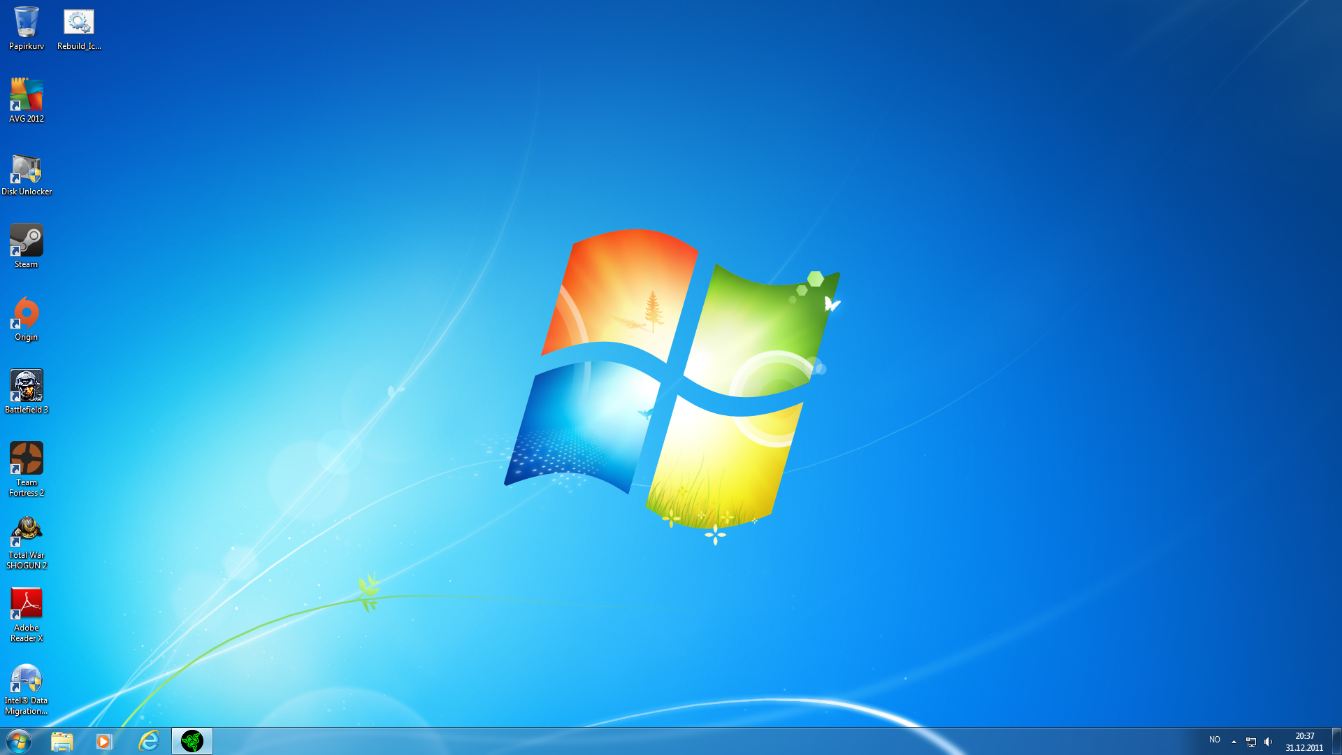

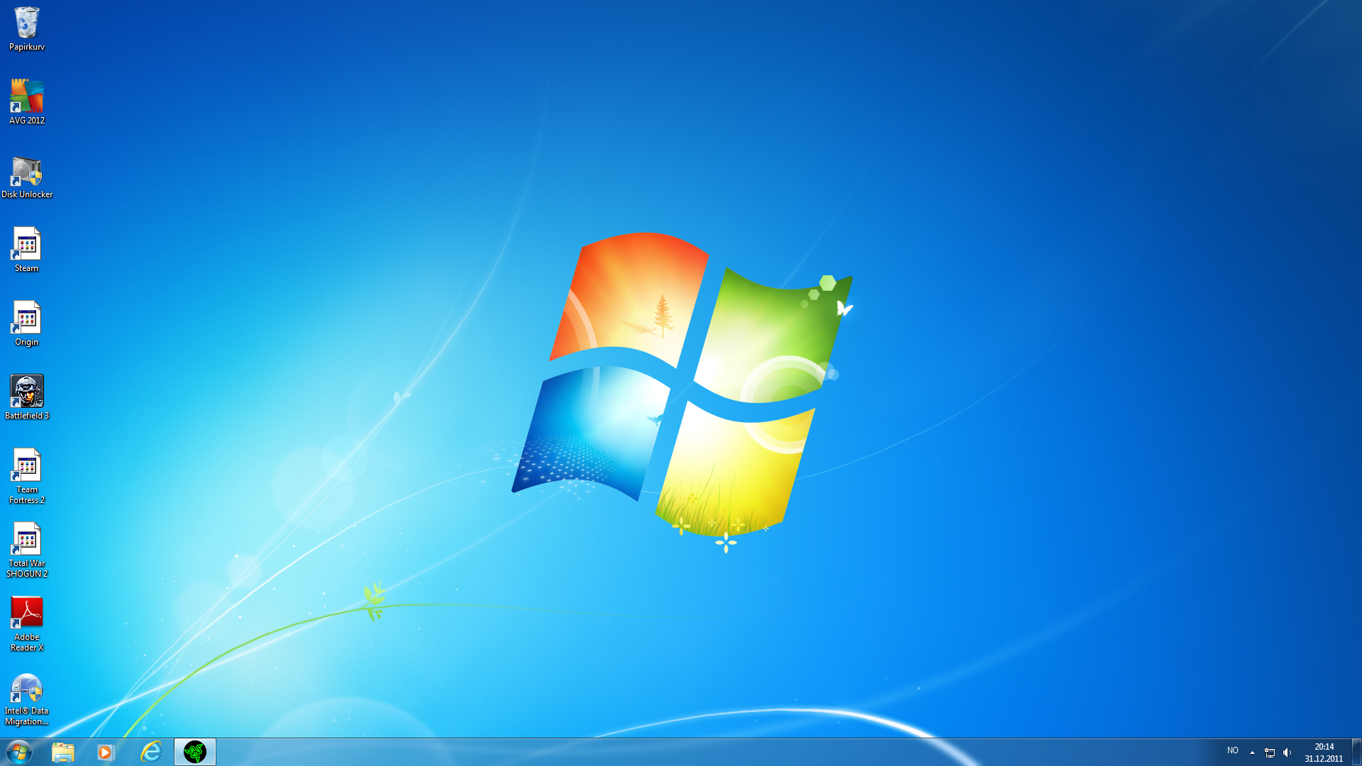

SR Skrevet 31. desember 2011 Forfatter Skrevet 31. desember 2011 (endret) Det er nederst Boot meny,(advanced mode) er ikke det? Du har Boot option priorities Du har Boot overide andre valg og Hard Drive BBS Priorities noe annet: I det første Bios bilde du får når du enter Biosen, ned til venstre ----Boot Priority--- Hvor mange enheter har du der? Det var akkurat som du sa (som vanlig). For å svare på det siste først, det er 3 symboler. Ett for intern harddisk, et for ekstern harddisk og et for CD/DVD leser. Da jeg gikk inn i menyen "advanced", trykket på "BOOT" og begynte å lete rundt på skjermen etter det du beskrev, fant jeg "Hard Drive BBS Priorities". Her kunne jeg bytte til SSD disken, og deretter poppet den opp i menyen jeg etterlyste! :) Et siste (banalt) spørsmål for kvelden: Som du ser er ikonene på skrivebordet borte for "Steam", "Origin", osv. Hva er grunnen til dette, og hvordan får jeg dem tilbake? Jeg prøvde å boote både fra SSD og fra Raptor disken etter hverandre, og de er borte fra skrivebordet i begge tilfeller. Endret 31. desember 2011 av SR
Hårek Skrevet 31. desember 2011 Skrevet 31. desember 2011 wiberos er kanskje ute i stabburet for å hente ei ny flaske, så jeg sniker meg inn med et forslag. Prøv icon cache rebuild. http://www.sevenforums.com/tutorials/49819-icon-cache-rebuild.html
wiberos Skrevet 31. desember 2011 Skrevet 31. desember 2011 Vi snakkes vel litt senere, nå må jeg se om jeg finner stabburet først, tror jeg
Hårek Skrevet 31. desember 2011 Skrevet 31. desember 2011 Tja, måtte bare se hva du driver med. Du løser saker med stil, som vanlig. Er hjemme med min venn 'domini veneti' og en korketrekker. Utsikten over Oslofjorden er upåklagelig i kveld, og Oslo kommune har lovet et godt fyrverkeri. Takk for et godt år på forumet, wiberos.
SR Skrevet 31. desember 2011 Forfatter Skrevet 31. desember 2011 (endret) wiberos er kanskje ute i stabburet for å hente ei ny flaske, så jeg sniker meg inn med et forslag. Prøv icon cache rebuild. http://www.sevenforums.com/tutorials/49819-icon-cache-rebuild.html Hei Hårek! Jeg har nok slitt ut Wiberos fullstendig. Han er sikkert i stabburet for å hente en kasse Takker for tipset, det fungerte perfekt!! Nytt skjermbilde vedlagt for å dokumentere suksessen. Som du ser ligger din batch fil som løste problemet øverst Da ønsker jeg dere begge en god kveld, tar meg en akevitt og ser opptak av kongens nyttårstale. Jeg kommer ikke på noe mer akutt i kveld, men jeg antar Wiberos at jeg trygt kan slette Win7 installasjonen fra Raptor disken nå.(?) Tusen takk for fantastisk hjelp og tålmodighet med meg. Hadde ikke hatt sjanse til å løse dette innen rimelig tid alene. Kommer tilbake her hvis jeg har fremtidige problemer, her er det fullt av kunnskap! Godt Nyttår! :new_woot: EDIT: Jeg ser mange tidligere tråder har [LØST] listet foran tråden. Er dette noe jeg kan sette foran tråden selv, eller er det noe dere moderatorer fikser? Endret 31. desember 2011 av SR
