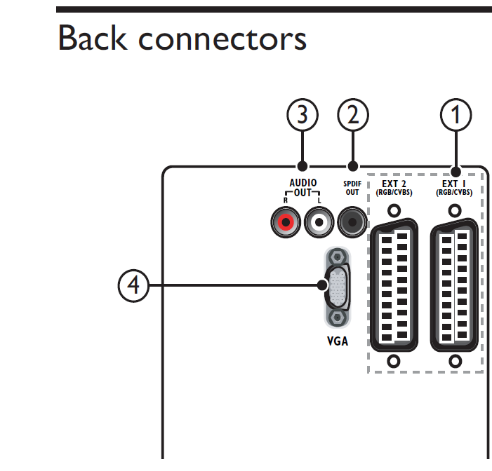

Jonhei Skrevet 26. desember 2011 Skrevet 26. desember 2011 (endret) Hei, Har et spørsmål jeg lurer på. Enkelt forklart: Jeg har denne tv'en: http://www.philips.co.uk/c/televisions/5000-series-81-cm-32-inch-digital-tv-32pfl5404h_12/prd/;jsessionid=1177DE6296EF37635E3FB728979FE24C.app102-drp2 Der ser dere også hvilke tilkoblinger den har. Til dette har jeg denne stereoen/forsterkeren (Denon PMA-710AE): Jeg har også en Cambrigde DAC av denne type: Det jeg ønsker er å koble tv'en til stereo, men uten noen annen form for "gadget" til - det vil si ved hjelp av ledning:) Noen som kan hjelpe meg? Mvh Jonhei Endret 26. desember 2011 av Jonhei
Hårek Skrevet 26. desember 2011 Skrevet 26. desember 2011 Det står i spesifikasjonen for TV: "Audio constant level out," Denne kobler du til en av "Inputs" på forsterker. Du kan bruke "CD", "Tuner", eller "Line".
AndersT2 Skrevet 26. desember 2011 Skrevet 26. desember 2011 Du har 2 muligheter. Enten analogt eller digitalt. Se den vedlagte oversikten over bakpanelet. Utgang 2 kan du koble til DACen, utgang 3 til en inngang på Forsterkeren som Hårek nevnte over. Bruk det som er mest praktisk for deg, tror ikke du får den store forskjellen med å bruke DACen, hvis du da ikke skal bruke TVen til mye musikk og radio lytting. Hvis du bruker de interne TV dekoderene i TVen, så kan det hende ved å bruke DACen at du må inn i TV menyen å si at den digitale utgangen ikke støttter surround lyd.
Jonhei Skrevet 26. desember 2011 Forfatter Skrevet 26. desember 2011 Hei, Takk for svar. To gode alternativer. Når det gjelder ditt alternativ Anders har jeg et spørsmål. Jeg antar at på DAC'en skal den inn på S/P DIF Co-axial? Noen som har link til hvordan kabel jeg da trenger? Takk igjen for svar. Jonhei
AndersT2 Skrevet 26. desember 2011 Skrevet 26. desember 2011 Du kan faktisk bruke hvilken som helst RCA til RCA kabel du har liggende. Gjerne en som er gul. Kravet er at de har 75 ohm, noe videokabelene som er gule bør ha. Selv om de billigste tynne nok ikke har dette. Men korte strekk så er dette ikke så veldig viktig. Hvis du handler fra en nettbutikk en gang så kan du like greit slenge med en slik: http://www.netshop.no/Avdelinger/LYD_BILDE/Kabler-Lyd--and--Bilde/Digitalkabler/Profigold/Profigold-Digital-Coax-kabel-2m-RCA-male---RCA-male-2-meter-35870-p0000121164.aspx Sjekket Komplett med de hadde bare Monster sin til 349,- eller mer. Disse digital kabelene har ikke samme krav til kvalitet som analoge kabler har. Ett tips for å handle kvalitetskabler til en rimlig penge er å bruke www.thecableco.com. De har alle kvaliteter og prisklasser fra 150,- for 0.5 meter til 100.000,-+ for samme lengde. De er billige i frakt, trygge å kjøpe i fra og man kan bruke paypal. Monoprice.com er også ett alternativ, hvor du får slike kabler til 20,- osv. Men de er dyre på frakt, slik at det normalt er billigere fra cableco, selv om kabelene er dyrere. Men begge er normalt billigere enn her hjemme til den kvaliteten man får.
