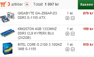

Macklemore Skrevet 23. desember 2011 Skrevet 23. desember 2011 (endret) Grunnet "lagging" i en del spill har jeg bestemt meg for å investere i en oppgradering av hovedkort og prosessor til en ca tre år gammel PC med følgende specs: Intel Core 2 Duo E8500 HIS Radeon HD 6870 Asus P5Q Deluxe Corsair TWIN2X 6400 DDR2 4096MB Samsung SpinPoint F1 750GB NZXT Hush 750W Corsair PSU (husker ikke modellnavnet i farten) Ønsker ny prosessor og da må jeg nok visstnok også ha nytt hovedkort fordi dagens prosessorer ikke passer i socketen til P5Q Deluxe. Jeg driver så å si utelukkende med spilling, surfing og tekstbehandling. Ønsker quadcore-prosessor og hovedkort til totalpris på ca 2000 kroner, eventuelt mer hvis det gjør at ytelsen blir betydelig bedre. Har ingen preferanser med tanke på merke. Jeg har ikke mye peiling på hovedkort. Jeg driver ikke med overklokking og slikt, mitt ønske til hovedkort er egentlig bare at det er stabilt og varer lenge. Er det noe annet jeg må bytte av komponenter hvis jeg får meg nytt hovedkort? For 2700kr får du mye bedre ytelse. Under 2000kr må du gå for AMD og det anbefaler jeg ikke. Hovedkort som passer med neste generasjons prosessor. Z58 brikkesettet gjør at du kan overklokke og bruke integrert grafikk. Også støtte for doble skjermkort Prosessor 4 kjerner, 3,3 Ghz, kan overklokkes. Kraft i massevis som kan dra alle spill. Under 2000kr derimot får du mye dårligere ytelse. Edit: ser du ikke bryr deg om overklokking. Da kan du 3-400 kr på hovedkort og 100kr på prosessor men jeg anbefaler og ta det jeg viste til. Det gjør at du får mer penger for delene hvis du selger dem brukt og du kan skvise litt ekstra kraft ut av dem. Endret 23. desember 2011 av Gurre97
Olestokk Skrevet 23. desember 2011 Skrevet 23. desember 2011 (endret) Grunnet "lagging" i en del spill har jeg bestemt meg for å investere i en oppgradering av hovedkort og prosessor til en ca tre år gammel PC med følgende specs: Intel Core 2 Duo E8500 HIS Radeon HD 6870 Asus P5Q Deluxe Corsair TWIN2X 6400 DDR2 4096MB Samsung SpinPoint F1 750GB NZXT Hush 750W Corsair PSU (husker ikke modellnavnet i farten) Ønsker ny prosessor og da må jeg nok visstnok også ha nytt hovedkort fordi dagens prosessorer ikke passer i socketen til P5Q Deluxe. Jeg driver så å si utelukkende med spilling, surfing og tekstbehandling. Ønsker quadcore-prosessor og hovedkort til totalpris på ca 2000 kroner, eventuelt mer hvis det gjør at ytelsen blir betydelig bedre. Har ingen preferanser med tanke på merke. Jeg har ikke mye peiling på hovedkort. Jeg driver ikke med overklokking og slikt, mitt ønske til hovedkort er egentlig bare at det er stabilt og varer lenge. Er det noe annet jeg må bytte av komponenter hvis jeg får meg nytt hovedkort? du skal se langt etter quad core + hovedkort + RAM med mindre man går AMD du får vel en intel i5 2300 for 1400kr og et billig H61 hovedkort for 500kr og 4GB RAM til 200kr jeg tenker noe mer likt dette: du trenger ikke mer enn to kjerner til de fleste spill der ute i dag pga. de er konsollporter, og konsollenen har bare 2 kjerner... hvor det heller er spyttet litt mer penger på hovedkortet slik at det kan bruke neste generasjons intel ivy bridge CPUer som kommer neste år ninja'd by gurre97 (slik går det når men bruker 10 min på å løse et problem ) Endret 23. desember 2011 av olestokk
Macklemore Skrevet 23. desember 2011 Skrevet 23. desember 2011 Jeg glemte ram da Olestokk, tenkte ikke over at det var DDR 3 Jeg hadde spart opp en tusenlapp til Jeg vet ikke noe om socket 775 men hvis du kan overklokke så gjør det
