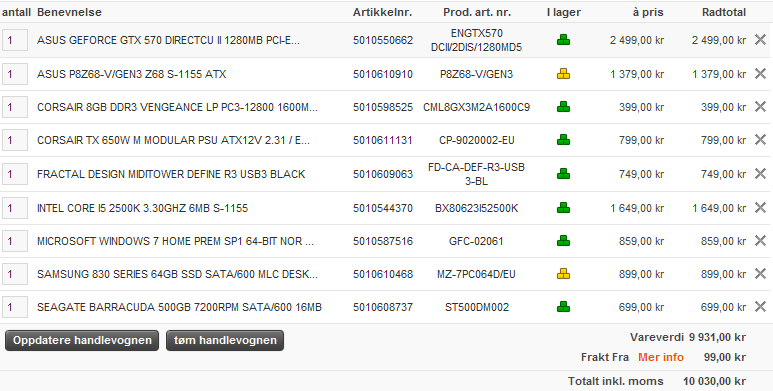

Olestokk Skrevet 22. desember 2011 Skrevet 22. desember 2011 Ja, får se.. Alt i alt, hva anbefaler du til mitt behov?? (Isåfall Har jeg en onkel som er flink med pc og kan hjelpe meg litt) I tilfelle jeg kjøper en stasjonær, kunne du "guidet" meg litt i de mest"basice" tingene? Takk for hjelp! ;D med mindre du skal bære PCen rundt å sitte forskjellige steder i huset så anbefaler jeg deg stasjonær da tenker jeg noe som dette: (basert på at du har skjerm, tastatur, mus) eventuelt kan du sette inn en i7 2600K prosessor til redigeringens fordel, men da degradere grafikkort til GTX 560 Ti du kan jo også sjekke om onkelen din liker dette oppsettet og om han vil endre noe, for han kan sikkert en ting eller to som jeg ikke kan o.O når du mener guide deg, mener du guide deg i å bygge, isåfall jeg jeg jo prøve. MVH Olestokk
jg980 Skrevet 23. desember 2011 Forfatter Skrevet 23. desember 2011 Ser bra ut!(ikke at jeg har så sykt mye peiling på stasjonærer opssett) Ser at det blir på ca. 10k... er det mulig å presse prisen ned litt uten at det får så mye konsekvenser for ytelsen? (Hvis ikke så går det fint, men 10k er absolutt MAX...) Min bror har en stasjonær til 8k, og den tar allt på fullt selv om den er snart 2 år gammel... Jeg er på en måte ute etter det billigste alternativet for min bruk, uten å "ødelegge" ytelsn osv... Jeg skal prøve å få tak i oppsettet hans, så vi kan sammenligne så snart som mulig... Takk for svar! ;D
Olestokk Skrevet 23. desember 2011 Skrevet 23. desember 2011 Ser bra ut!(ikke at jeg har så sykt mye peiling på stasjonærer opssett) Ser at det blir på ca. 10k... er det mulig å presse prisen ned litt uten at det får så mye konsekvenser for ytelsen? (Hvis ikke så går det fint, men 10k er absolutt MAX...) Min bror har en stasjonær til 8k, og den tar allt på fullt selv om den er snart 2 år gammel... Jeg er på en måte ute etter det billigste alternativet for min bruk, uten å "ødelegge" ytelsn osv... Jeg skal prøve å få tak i oppsettet hans, så vi kan sammenligne så snart som mulig... Takk for svar! ;D vel SSDen koster jo 900kr da harddisker er veldig dyre for tiden i tillegg, men den jeg fant var du veldig heldig med ettersom den er så billig kan spare ca. 100kr på hovedkort, da mister du muligheten for å oppgradere til intel ivy bridge prosessorene som kommer i 2012 100kr for å ta vekk modulariteten på strømforsyningen 60 kr på RAM
jg980 Skrevet 23. desember 2011 Forfatter Skrevet 23. desember 2011 ok, tror du dette er det aller beste å få tak i i denne prisklassen?, fins det noen billigere skjermkort/prosessore som yter nesten like godt som gjør at jeg kan kommer meg ned i 9k kanskje? Vil det være lurt å bruke 900kr på SSD?
oddsmurf Skrevet 23. desember 2011 Skrevet 23. desember 2011 Du bør bruke mye mer en 900 KR på en SSD. Kjøpt en i5 2500k, Vengance/Hyperx ram, et billig hovedkort, og et GTX 560 Ti, eller kanskje 570 hvis du får presset det inn i budsjettet.
Macklemore Skrevet 23. desember 2011 Skrevet 23. desember 2011 (endret) Strømforsyning som er modulær. litt dårligere kvalitet men det går nok bra. Hovedkort som er kompitabelt med Ivy Bridge. Ram billigere men litt lavere frekvens som har lite å si. Du kan også kjøpe GTX 560 ti som gir litt dårligere ytelse men du sparer penger Du får også gratis frakt på dustinhome hvis du er student. Endret 23. desember 2011 av Gurre97
