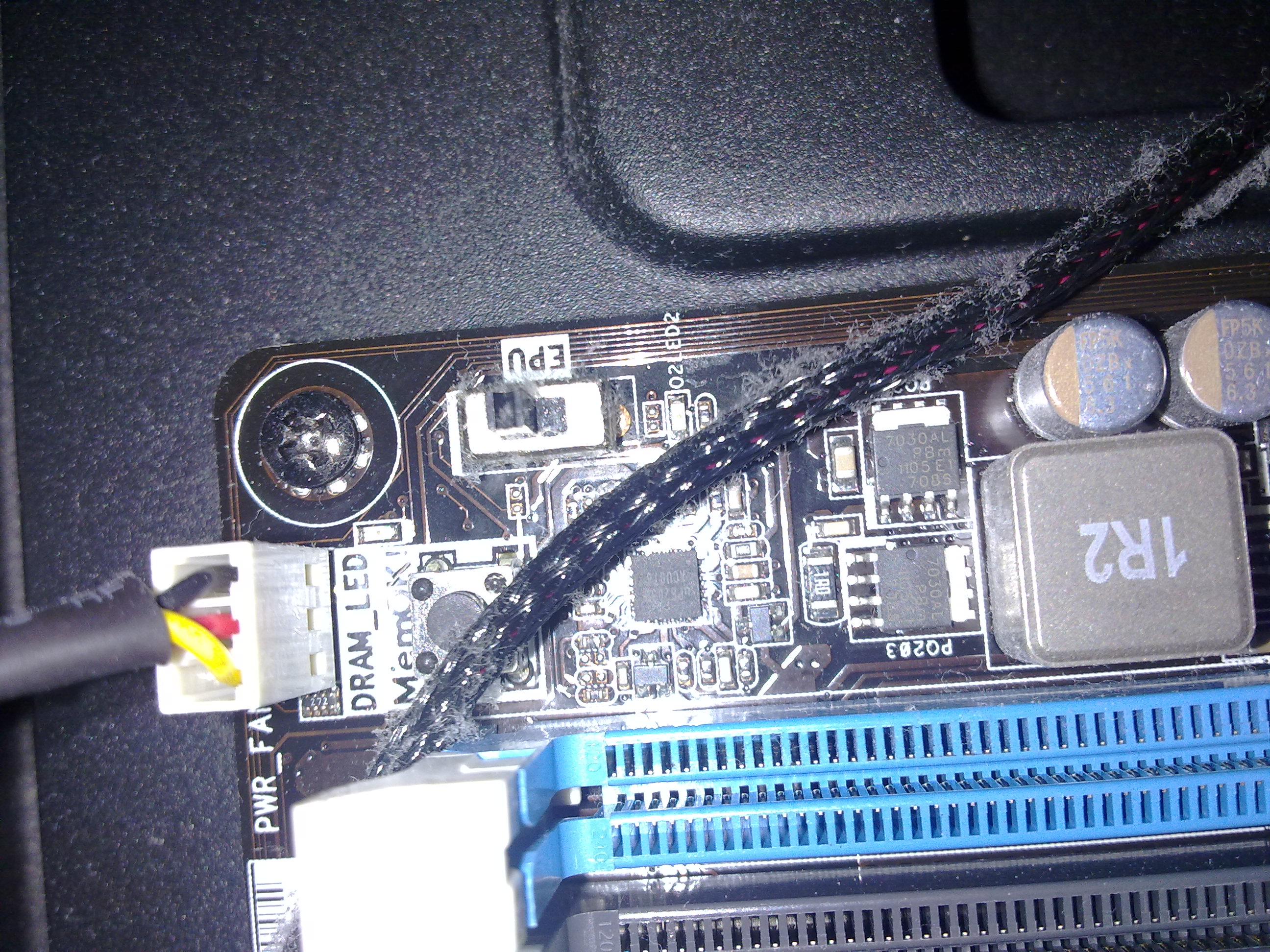

carpsdi Skrevet 15. desember 2011 Skrevet 15. desember 2011 Hei! Så etter å ha prøvd å fikse litt rundt med minnebrikkene, pga bluescreen problemer så har det oppstått noe annet. Nå får jeg ikke en gang opp skjerm? Først skrur pcen seg på i 1 sekund, så rebooter den etter ca 5 sekunder. Men da får jeg ikke noe skjerm? Mus, tastatur osv fungerer heller ikke... Se video

greenman Skrevet 15. desember 2011 Skrevet 15. desember 2011 Da er det nok ramen som er gåen. Det røde lyset til høyre for slotsene indikerer at noe er gale med minnebrikkene. Siden ram ikke koster noe særlig nå til dags ville jeg prøvd å kjøpe noen nye for å prøve
carpsdi Skrevet 15. desember 2011 Forfatter Skrevet 15. desember 2011 Da er det nok ramen som er gåen. Det røde lyset til høyre for slotsene indikerer at noe er gale med minnebrikkene. Siden ram ikke koster noe særlig nå til dags ville jeg prøvd å kjøpe noen nye for å prøve For å si det sånn, så ser jeg ingen rødt lys ved siden av ramene. Og for det andre, så skal en PC kunne i det minste skru seg på uten ram (!) (gjelder da å ta imot mus, tastatur og skjerm!). Så her er det noe muffins. Ellers så har jeg 8 gig ram, så det var ganske dyrt. Vil tro jeg fortsatt har reklamasjon siden jeg kjøpte den for 6 mnd siden. MEN! Vil helst være nokså sikker på at det er ramen før jeg sender den inn. Du er enig i at en PC bør kunne skru seg på uten ram? Og hva f* er det på starten der, at den rebooter? (Se videoen).
greenman Skrevet 15. desember 2011 Skrevet 15. desember 2011 En PC starter ikke uten RAM, nei. Og hvis du ser på videoen din ser du et rødt lys oppe til høyre som indikerer at noe er feil med RAMen. På noen hovedkort er det en knapp der som du kan trykke på. Da setter den i gang feilsøking av minnet. Men alt dette står i manualen.
carpsdi Skrevet 15. desember 2011 Forfatter Skrevet 15. desember 2011 (endret) En PC starter ikke uten RAM, nei. Og hvis du ser på videoen din ser du et rødt lys oppe til høyre som indikerer at noe er feil med RAMen. På noen hovedkort er det en knapp der som du kan trykke på. Da setter den i gang feilsøking av minnet. Men alt dette står i manualen. Hei, har nå fjernet begge minnebrikkene. Så jeg har ingen knapp, men heller en bryter (eller hva det kalles). Kan da dra den ned (som en gameboy for eksempel, der du må skru på), da lyser den da opp når jeg har skrudd på maskinen/har i strøm. Er dette en sånn som setter i gang feilsøking? Men, hva kan jeg tjene fra dette? Jeg kan ikke evt se noe resultat, da maskinen hver gang rebooter etter 1 sek for hver gang jeg skrur på pcen, og ingen skjerm, tastatur eller mus fungerer? Se bilde: EDIT: Det er under "EPU" på bilde. Endret 15. desember 2011 av JimmyGrudgie

Stian838 Skrevet 15. desember 2011 Skrevet 15. desember 2011 (endret) Den lille "bryteren" gjør slik at alt hardwaren blir "grønnere", går treigere, bruker mindre strøm.., En liten knapp på siden av som heter "memok" er en knapp som gjør at pcen kan starte med ram/eller en sånn feilboot. Les litt på internett om hovedkortet ditt/manualen din står sikkert der. Endret 15. desember 2011 av Stian838
greenman Skrevet 15. desember 2011 Skrevet 15. desember 2011 Du har en knapp, jo. Har markert den her: Slå opp på memOK i manualen og følg instruksene der. Du kan tulle til mye greier ved å gjøre det feil.
carpsdi Skrevet 15. desember 2011 Forfatter Skrevet 15. desember 2011 Du har en knapp, jo. Har markert den her: Slå opp på memOK i manualen og følg instruksene der. Du kan tulle til mye greier ved å gjøre det feil. Skal jeg lese i manualen til ramen eller motherboard? Tror jeg har klart å rote bort manualen, er det mulig å finne den på nett?
War Skrevet 15. desember 2011 Skrevet 15. desember 2011 Hovedkortet. Produsenten , din modell og der ligger manual som PDF
