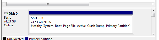

spot_ Skrevet 19. februar 2012 Forfatter Skrevet 19. februar 2012 Ser nå ditt problem på ditt siste bilde. Disk0 Spinpoint har 100MB system partisjonen for din Windows 7 installasjon. Disk1 SSD Dette er hvorfor vi ber alle som installere windows KUN ha den disken tilkoplet de ønsker OS på. Systemreserved plasseres som regel av windows installer på disk med lavest enumererings nummer som default.Eller alltid et sted du ikke har kontroll over . TYPISK, for jeg kan ihvertfall ikke huske å ha plassert den der Har nå repair og er inne i windows med kun SSD koblet til. Burde jeg fjerne den system partisjonen eller noe? Disk management viser nå: http://bildr.no/view/1111233
Syar-2003 Skrevet 19. februar 2012 Skrevet 19. februar 2012 Ta det senere. Nå kan du prøve å flytte SSD fra Mavell til Intel SATA. Vente med å kople til spinpoint.
