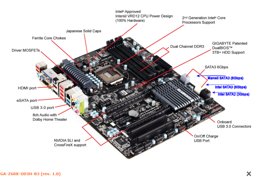

spot_ Skrevet 15. februar 2012 Forfatter Skrevet 15. februar 2012 Hvilke av tipsene over er det du har prøvd? Forsikret deg om at du har koblet til via en Intel styrt SATA3 (6Gbps) tilkobling? Deaktivert Marvel kontrolleren? Sjekk at SSD disken står som nr. 1 på BOOT priority. (Starter DVD spilleren opp under oppstart?) Sjekk at det ikke er tilkoblet USB minne. Dersom det er tilkoblet en USB hub kan du med fordel prøve å plukke ut denne. Kjørt repair med Win7 disken? Q Koblet til den hvite som vist på bilde litt før i innlegget. Hvordan deaktiverer jeg Marvel kontrolleren f.eks? SSD disk står som nr.2 mener jeg på. Også DVD som 1. DVD starter opp uansett hvilken kontroller jeg kobler SSD til. Det er ikke koblet til noen USB minne. Kun tastatur\mus. Kjørte win7 repair, denne kom opp som fullført, tok ut cden og reboot. Fortsatt står den kun stille og booter ikke opp windows. Endret tilbake til Marvel kontrollen og da starter windows opp som normalt.

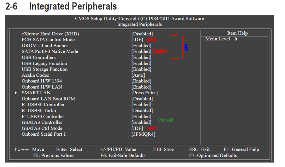

Syar-2003 Skrevet 17. februar 2012 Skrevet 17. februar 2012 Nei - gjør heller om Intel til Microsofts AHCI (msahci) , se bilde . Når du har byttet driver svar ja til å reboote . La PC rebootes og logg inn på Windows . Om den spør en gang til la den reboote enda en gang . Når du ikke får spm om reboot lengre - slå av og flytt SSD til en Intel SATA port. Kople fra annen snurre HDD og start systemet med kun SSD på den første Intel SATA porten (se i hk manual). Når alt er klart med SSD flyttet til Intel SATA kan du reinstallere Intel Storage Manager driveren (iaStor)
spot_ Skrevet 18. februar 2012 Forfatter Skrevet 18. februar 2012 (endret) Nei - gjør heller om Intel til Microsofts AHCI (msahci) , se bilde . Når du har byttet driver svar ja til å reboote . La PC rebootes og logg inn på Windows . Om den spør en gang til la den reboote enda en gang . Når du ikke får spm om reboot lengre - slå av og flytt SSD til en Intel SATA port. Kople fra annen snurre HDD og start systemet med kun SSD på den første Intel SATA porten (se i hk manual). Når alt er klart med SSD flyttet til Intel SATA kan du reinstallere Intel Storage Manager driveren (iaStor) Hei hei, Da har jeg gjort akkurat slik som du sa. OCZ Agility 3 koblet til port Sata_0 og var den eneste enheten som var koblet til. "DISK BOOT FAILURE INSERT SYSTEM DISK AND PRESS ENTER" Prøvde også med DVDrom koblet til og kjørte en windows boot repair funksjonen. Dette var til ingen nytte, fikk akkurat samme resultat. Koblet da tilbake til Marvel port og PC starter på vanlig måte. Får nå opp spørsmål om jeg vil gjøre den om til AHCI mode, fordi den oppdaget at jeg kjørte den på SATA etter første boot etter jeg skiftet tilbake fra å prøve utenom Marvel port. Skal jeg kjøre AHCI mode? Med andre ord svare ja på den . Håper du har evt flere løsninger jeg kan prøve, kan ikke sjønne det skal være så jævlig vansklig som dette har blitt til :/ Endret 18. februar 2012 av eqip
Syar-2003 Skrevet 19. februar 2012 Skrevet 19. februar 2012 Skjønner ikke helt hva som foregår her ( kun den foran PCen som vet alt ) Kan du fortelle hvordan BIOS er satt opp for følgende : PCH SATA Controller Mode : SATA Port 0-3 Native Mode : GSATA3 Controller : GSATA3 Controller Mode : Legger ved bilde av hvordan jeg forutsetter at det der ut føre bytte/flytte SSD fra Marvell -> Intel PCH .
Syar-2003 Skrevet 19. februar 2012 Skrevet 19. februar 2012 (endret) Bare for å oppklare ... Vi snakker om dette hovedkortet eksakt : GA-Z68X-UD3H-B3 (rev. 1.0) http://www.gigabyte.com/products/product-page.aspx?pid=3853#sp Edit: Og for å gjøre ting mindre komplisert konsentrere oss om å få flyttet og bootet med kun SSD først og fremst. Dvs : Boote til windows med alt annet en SSD frakoplet (alt av : optisk DVD/CD , Snurredisker HDD's frakoplet) Endret 19. februar 2012 av syar2003
spot_ Skrevet 19. februar 2012 Forfatter Skrevet 19. februar 2012 (endret) Bare for å oppklare ... Vi snakker om dette hovedkortet eksakt : GA-Z68X-UD3H-B3 (rev. 1.0) http://www.gigabyte.com/products/product-page.aspx?pid=3853#sp Edit: Og for å gjøre ting mindre komplisert konsentrere oss om å få flyttet og bootet med kun SSD først og fremst. Dvs : Boote til windows med alt annet en SSD frakoplet (alt av : optisk DVD/CD , Snurredisker HDD's frakoplet) Boote fra kun SSD det var jeg prøvde først, og koblet den til den hvite på bilde. Så ville den ikke boote så prøvde å koble til dvd\cd for å prøve repair funksjon for å så boote igjen. Det hjalp ikke. Kun SSD disk koblet til var jeg fikk den feil meldingen. :/ Slik da har jeg også dobbelsjekket med det bildet du viste fra bios. ( min bios: http://bildr.no/view/1111101 ) Jeg har det akkurat prikklikt som du viste. Skal jeg da prøve å bytte disk å port igjen? Og ja det er det hovedkoret som du linket. Endret 19. februar 2012 av eqip
