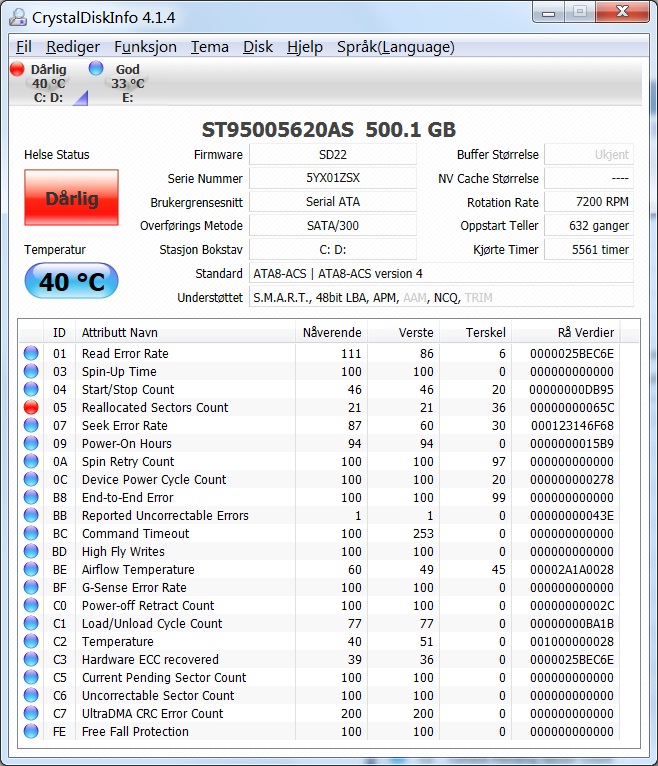

PapaDon Skrevet 6. desember 2011 Skrevet 6. desember 2011 Hei. Sitter på en Aus G73J. Fikk i dag beskjed om at Windows har oppdaget en harddiskfeil, lastet ned CrystalDiskInfo og ser at reallocated sectors count har ganske høy verdi. Hva betyr dette og er det noe jeg kan gjøre med det? Windows vil tydeligvis at jeg skal ta full backup og bytte disken, og meldingen dukker til stadighet opp... Legger ved et bilde av CrystalDiskInfo. I hvilken grad kan jeg kreve å få ny disk av MPX? Maskinen er kun rett over 1 år. Regner med at det er dekket av reklamasjonsretten... På forhånd takk for hjelpen:)

PapaDon Skrevet 6. desember 2011 Forfatter Skrevet 6. desember 2011 (endret) sånn, glemte å laste opp bildet:) Endret 6. desember 2011 av PapaDon
Stigma Skrevet 6. desember 2011 Skrevet 6. desember 2011 Hmm... itt vanskelig å si om det er alvorlig feil her eller ikke. Noen ganger er reallocated sector count = antallet sektorer. I så fall er 21 sektorer ikke mye (dog mer enn det man helst skulle likt å se på en disk som bare er et år gammel). på noen modeller så er tallet ikke antall sektorer men bare et representativt tall for "helsen" av denne faktoren - i hvilket tilfelle det være indikativt av et langt værre problem. Jeg tør ikke konkludere alvorlig feil her uten evt. å researche hvordan S.M.A.R.T tallene fungeer for dette på denne spesifike modellen først (og deg gidder jeg ikke desverre for det er ofte vanskelig å grave frem). Du bør kansje i første omgang sende inn dete bildet til butikken du kjøpte fra og høre deres mening på det. Alternativt kan du sende bildet inn til support for produsenten direkte. Dette er kanskje det beste i forhold til å få et svar på om dette et et reelt problem eller ikke - for de kan naturligvis analysere tallene korrekt for deres egne modeller. -Stigma
vidarkri Skrevet 6. desember 2011 Skrevet 6. desember 2011 Seagate opererer med en grense på 100 bad sectors før du kan bytte disken på garanti. Selv om du har 21 bad sectors nå så er det ikke gitt at det vil øke, men det kan like gjerne øke veldig fort så jeg anbefaler deg å holde øye med disken og være ekstra nøye med backup av viktige filer inntil disken er byttet ut.
PapaDon Skrevet 6. desember 2011 Forfatter Skrevet 6. desember 2011 Ok, takk til begge. Jeg sendte en mail til MPX-support, får se hva de svarer. Backup er tatt, så da får jeg eventuelt trøkke på til det stopper for godt:)
PapaDon Skrevet 7. desember 2011 Forfatter Skrevet 7. desember 2011 Maskinen booter heller ikke skikkelig, blir stuck på første Asus og intel-skjerm, må trykke F1 for å boote windows. Et raskt søk gjør det klart at jeg ikke er alene om problemene jeg opplever. Mange som sliter med diskfeil og tull i boot, ser nok ut til at Asus/MPX må punge ut for ny HDD. Det positive er at det ser ut til at de vedkjenner feilen og sender ny disk uten at maskinen må inn til rep, i alle fall blant notebook-forums sine medlemmer.

siDDis Skrevet 9. desember 2011 Skrevet 9. desember 2011 current pending sectors er sektorer som inneheld feil. Ved å køyre dd if=/dev/zero så vil disse sektorane flyttas enten til reallocated sectors eller bli rapportert som fine.
vidarkri Skrevet 9. desember 2011 Skrevet 9. desember 2011 Joda, men disken er akkurat like dårlig så det hjelper ingenting, det er det som var poenget mitt.
