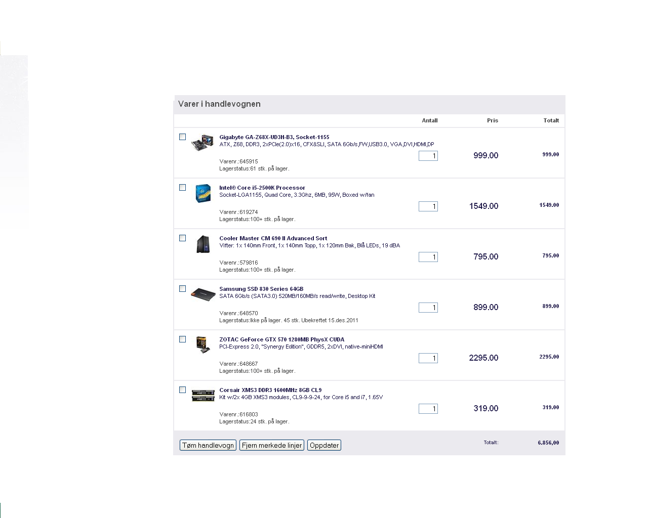

Noizer Skrevet 6. desember 2011 Skrevet 6. desember 2011 Legger inn et forslag her som kom på 6800 uten frakt. Mvh Noizer pc.bmp

Jhabak Skrevet 6. desember 2011 Forfatter Skrevet 6. desember 2011 Legger inn et forslag her som kom på 6800 uten frakt. Mvh Noizer Hei Noizer! Frakt vil ikke være ett problem dersom jeg handler alt fra komplett. Jeg kjører og henter selv. Men hvordan vil det oppsettet du linket/tok bildet av fungere ift. det oppsettet jeg kom med? Kan også si at jeg er opptatt av at pcn ikke skal lage for mye bråk.

Noizer Skrevet 6. desember 2011 Skrevet 6. desember 2011 Kabinett er en smaks sak men jeg har hørt mye bra om det kabinettet. Jeg har valgt gtx 570 istedenfor gtx 560ti noe som jeg mener er mer bang for the buck. Ssden jeg valgte er den nye typen til samsung som har kjappere hastigheter en den du hadde valgt som begynner å bli en eldre modell. Sjekket strømforbruket her: http://extreme.outervision.com/PSUEngine Ser ut til at den psuen du har vil holde til dette. Legger også til et grafikk kart som du kan se hva de forskjellige kortene yter. http://www.tomshardware.com/charts/2011-gaming-graphics-charts/Call-Of-Pripyat-Gamer,2665.html Mvh Noizer
N o r e n g Skrevet 6. desember 2011 Skrevet 6. desember 2011 (endret) Jeg har valgt gtx 570 istedenfor gtx 560ti noe som jeg mener er mer bang for the buck. Sjekket strømforbruket her: http://extreme.outervision.com/PSUEngine Ser ut til at den psuen du har vil holde til dette. GTX 570 er langt fra mer "bang4buck" enn 560 Ti. Det kortet der du får mest ytelse for penga er HD 6870. Det gir det 70% av ytelsen et GTX 580 har og koster 1300 kr, alt over dette kortet gir mindre ytelse for penga, og jo mer du betaler, jo mindre får du igjen. Angående PSU-valg er PSUCalc (se signatur) den beste jeg har kommet over og gir deg nøyaktig det du trenger og gode foreslåtte PSUer. Den du linker til er rimelig søppel i forhold. Endret 6. desember 2011 av arni90
