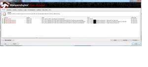

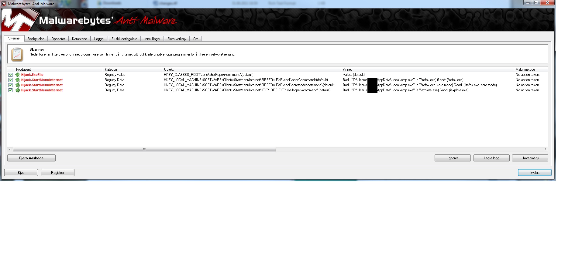

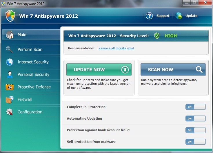

Colamann Skrevet 6. desember 2011 Skrevet 6. desember 2011 Hei. Beklager på forskudd om jeg går for mye inn i detalj om hendelsen i dag steg for steg. Jeg er ganske idiot når det kommer til dette og er ikke helt sikker på hva som kan være irrelevant.. Merket I dag etter å ha gått inn på flere sånne "surf anonymously" web based proxy sider at skjermen plutselig blinket og jeg fikk opp "Win 7 Antispyware 2012" med meldinger som "You have to scan now!" etc. Jeg dro ut nettverkskabelen og prøvde å kjøre MBAM, men hver gang jeg prøvde å gå inn på noe som helst, så fikk jeg bare opp et popup vindu: Etter det så googlet jeg "Win 7 Antispyware 2012" på den bærbare hvor jeg fant denne siden http://www.2-viruses.com/remove-win-7-an. Hvor det blir foreslått at jeg kan aktivere programmet slik at det tror jeg har betalt for det. Etter å ha brukt "3425-814615-3990" for å aktivere det, så klarer jeg å kjøre MBAM. Da kommer dette opp: Jeg velger fjern merkede og maskinen ber meg restarte. Etter restart er det fortsatt ikke fjernet. Da kjører jeg ComboFix etterfulgt av MBAM. Her er loggene i rekkefølge: combo.txt ; mbam-log-2011-12-06 (07-41-07) nyest.txt . MBAM log etter restart: mbam-log-2011-12-06 (08-10-00) a hope.txt . Tror egentlig selv at problemet er fikset nå, men er så sinnsykt paranoid når det kommer til akkurat dette. Så håper at noen kan se på dette for å bekrefte om det stemmer.
