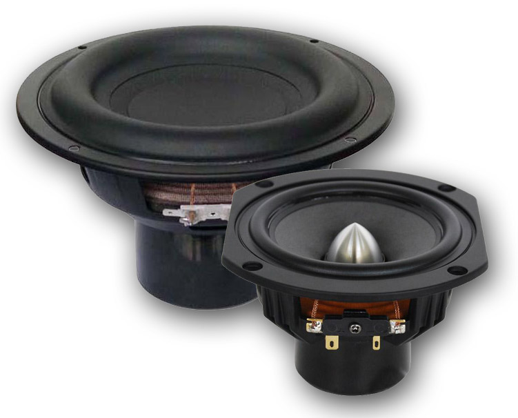

Som høytalere har jeg valgt å gå for Tang Band komponentsett. W6-1139 og W4-1320

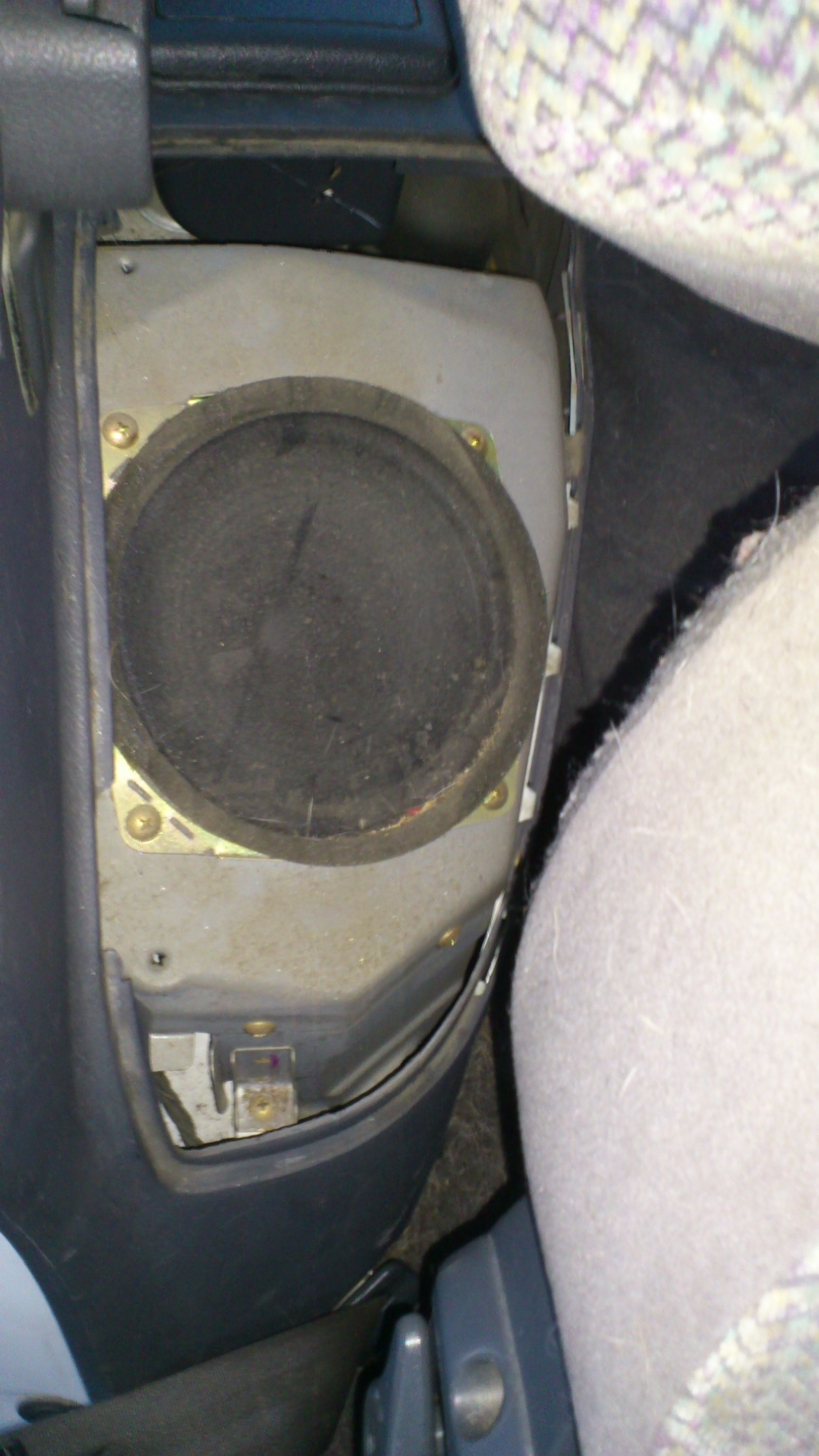

Har litt problemer med å finne ut hvordan i granskauen jeg skal få plass til 6,5" bassene mine i åpninger som er 5,25" :hmm:
Her skal de hvertfall plasseres

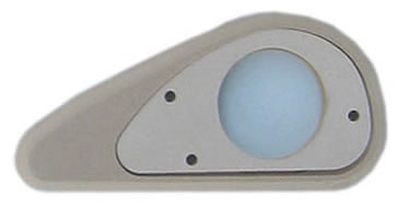

Foran er det å litt problemer siden fulltone elementene er 4" mens det står 5,25" der å. Fant en liten artig ting på Dynabel som jeg bestillte, nemlig 2 dør paneler som mest sannsynelig må kappes å herjes med for å få det til å passe. Kunne jo egentlig bare ha lagd til noen mdf ringer, men det hadde vært for lett ;)
Planene for i dag blir å få frest 6 Stk MDF ringer til bassene å montert ringene på. Må også finne en fiffig løsning til hvordan jeg skal gjøre det pent rundt, de gamle dekslene blir ikke å passe lengere å jeg innbiller meg at om de hadde passet så hadde de laget ganske så mye ulyder. Leker litt med tanken om å bruke byggeskum rundt MDF ringene å legge fillt oppå, men vet ikke helt enda.
