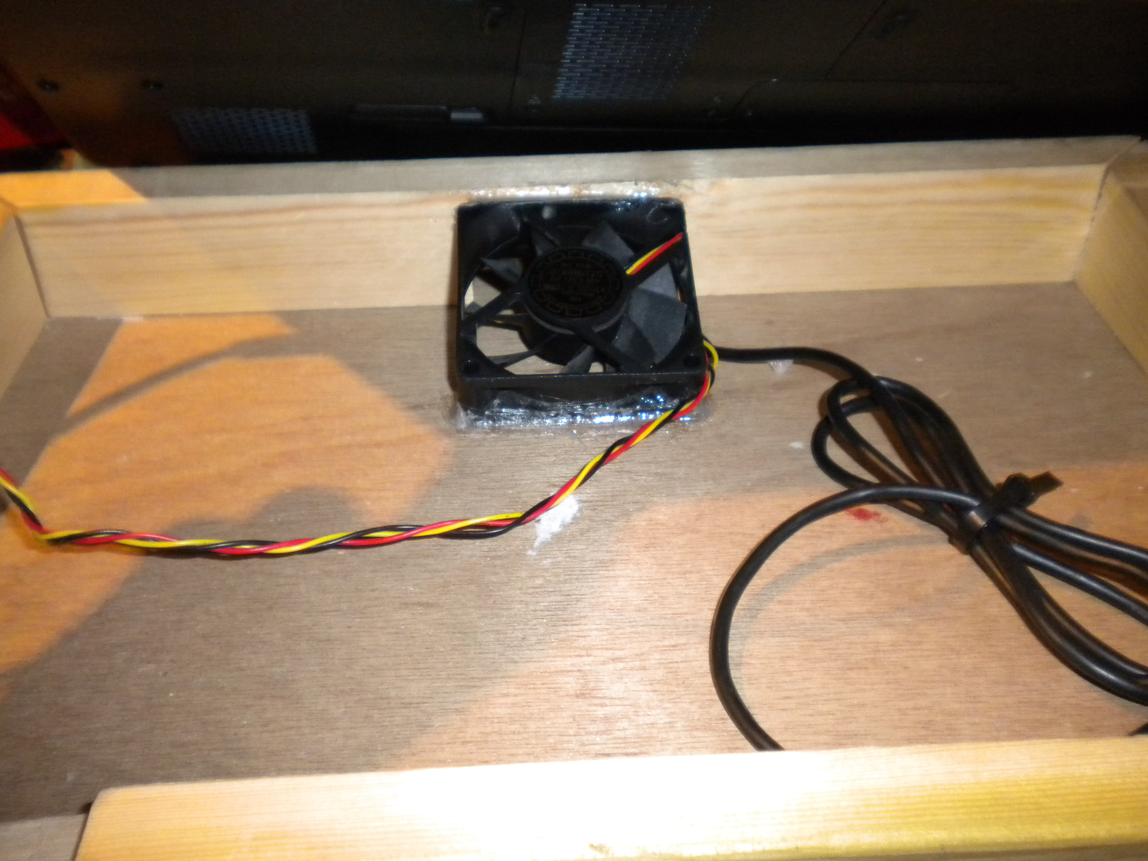

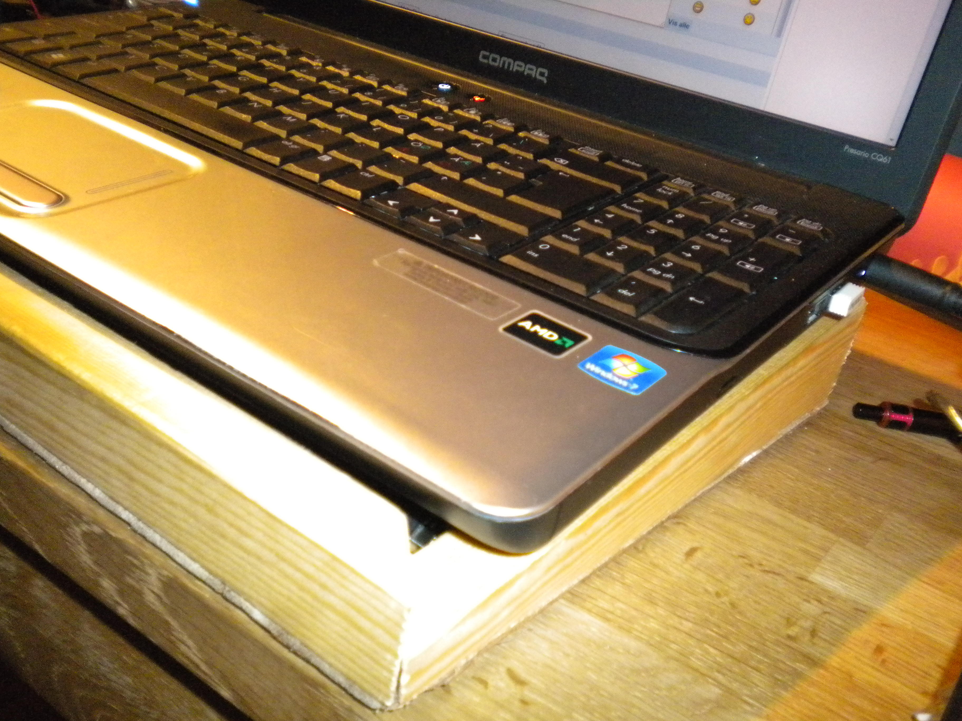

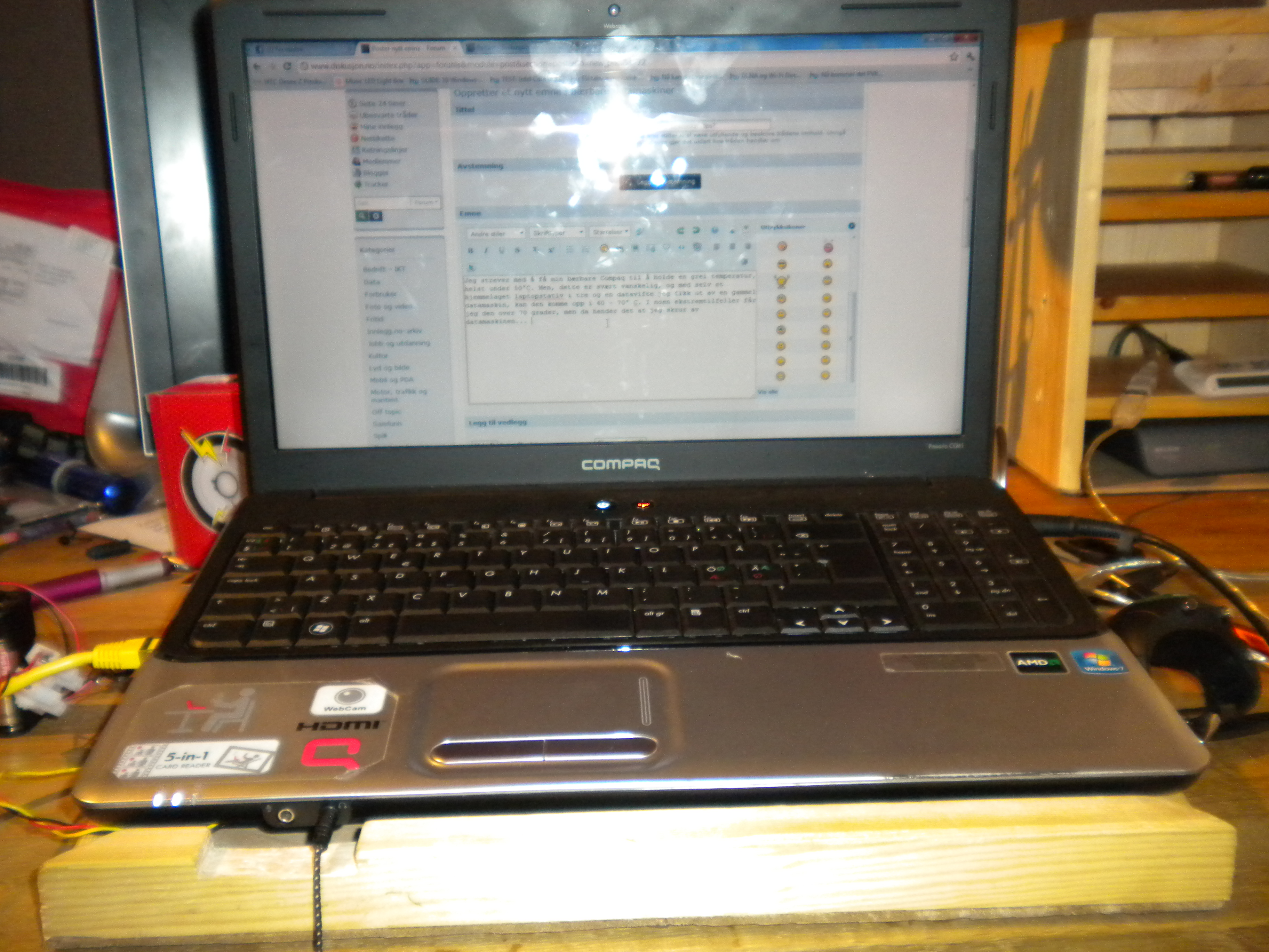

Jeg strever med å få min bærbare Compaq til å holde en grei temperatur, helst under 50°C. Men, dette er svært vanskelig, og med selv et hjemmelaget laptopstativ i tre og en datavifte jeg fikk ut av en gammel datamaskin, kan den komme opp i 60 - 70° C. I noen ekstremtilfeller får jeg den over 70 grader, men da hender det at jeg skrur av datamaskinen... Jeg har senere tilgang på flere gamle datamaskiner, ettersom det er et firma som skal bytte ut alle sine, og gir gjerne bort noen (selv om til min forargelse er det bare en ekstra vifte bortsett fra CPU-viften...). Dette er egentlig et langsiktig prosjekt, og jeg har mine idéer om usb-porter rundt stativet... Men eventuelle problemer om det får jeg ta i en annen tråd. Det jeg kort sagt er ute etter, er bedre kjøling av laptopen. Noen som har noen råd?
VEDLEGG: BILDER AV STATIVET
DSCN3668.JPG - Hele stativet, inkludert pc-en min!
DSCN3669.JPG - "inni" stativet, her ser du viften. Viften er batteridreven, og går på 12V
DSCN3670.JPG - Laptopstativet sett fra siden/foran (på skrå)
