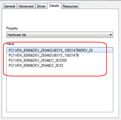

Syar-2003 Skrevet 23. november 2011 Skrevet 23. november 2011 Ja Fortell VEN_ID og DEV_ID kodene og SUBSYS Post gjerne et screenshot

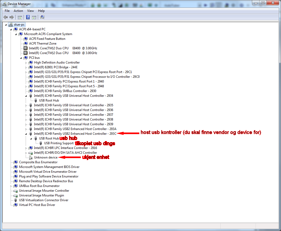

Syar-2003 Skrevet 25. november 2011 Skrevet 25. november 2011 Bruk "show devices by connection" i device manager. Gå til PCI bus. Ditt screenshot er tydligvis usb enhet (dings) med vendor id tp-link (antagelig wireless USB adapter pluggett inn i ditt ikke fungerende USB hub på ikke fungerende USB host kontroller kort). Vi trenger å få tak i host controller VID og DEV og PID. (ikke det som er koplet i rompa på den bak hub) Hvis du ikke har drivere for den kontrolleren er den en sånn enhet med spørsmålstegn/utropstegn i enhetsbehandling du må åpne properties på.

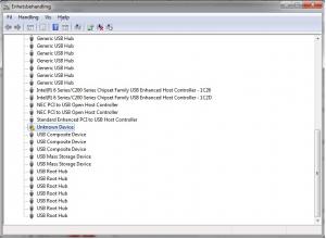

AndersT2 Skrevet 25. november 2011 Forfatter Skrevet 25. november 2011 (endret) Her er oversikten. På maskinvare-ID på den så står det bare Unknown device. De IDene jeg viste forrige gang er fra en lenger opp under andre enheter Endret 25. november 2011 av AndersT2

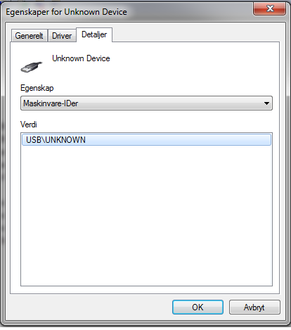

Syar-2003 Skrevet 25. november 2011 Skrevet 25. november 2011 Da må du høyreklikke på det "unknown device" - velge properties - details tabb - og i rulle gardin - Hardware ID's Da får vi vite vendor ID string , device ID string , product ID string fra enheten (disse er som sagt pålagt å ligge i alle OS kompatible plug & play enheter)
Syar-2003 Skrevet 26. november 2011 Skrevet 26. november 2011 Snakker vi fremdeles om et innstikks kort type PCI du ikke finner drivere til ? På den "UNKNOWN" står det i maskinvare prefix = USB\... Et PCI kort mar maskinvare id prefix begynnende med = PCI\.. Den UNKNOWN saken kan umulig være et PCI kontroller kort. (heller en USB enhet) Hva slags hovedkort er dette ? I forrige screenshot ser vi Intel HOST USB kontroller , samt NEC host kontroller . Og igjen bruk "vis enheter by connection" fra VIS menyen (ikke by type som i forrige bilde). Tror kanskje du må åpne PC alikevel og lese av all info som kan være trykt på kortet.
