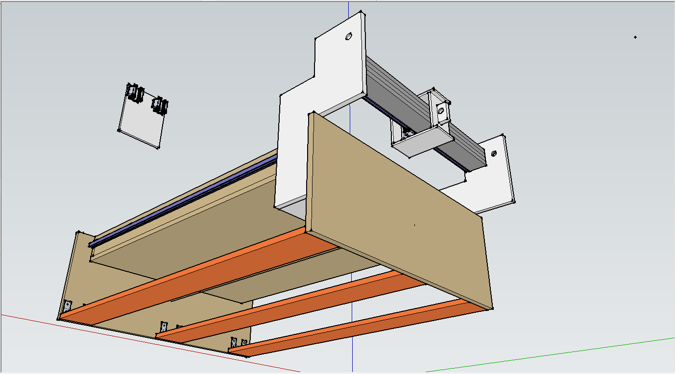

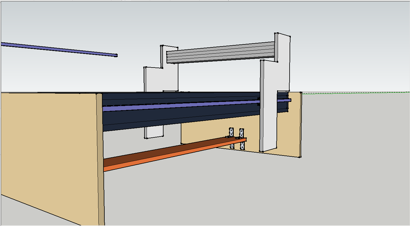

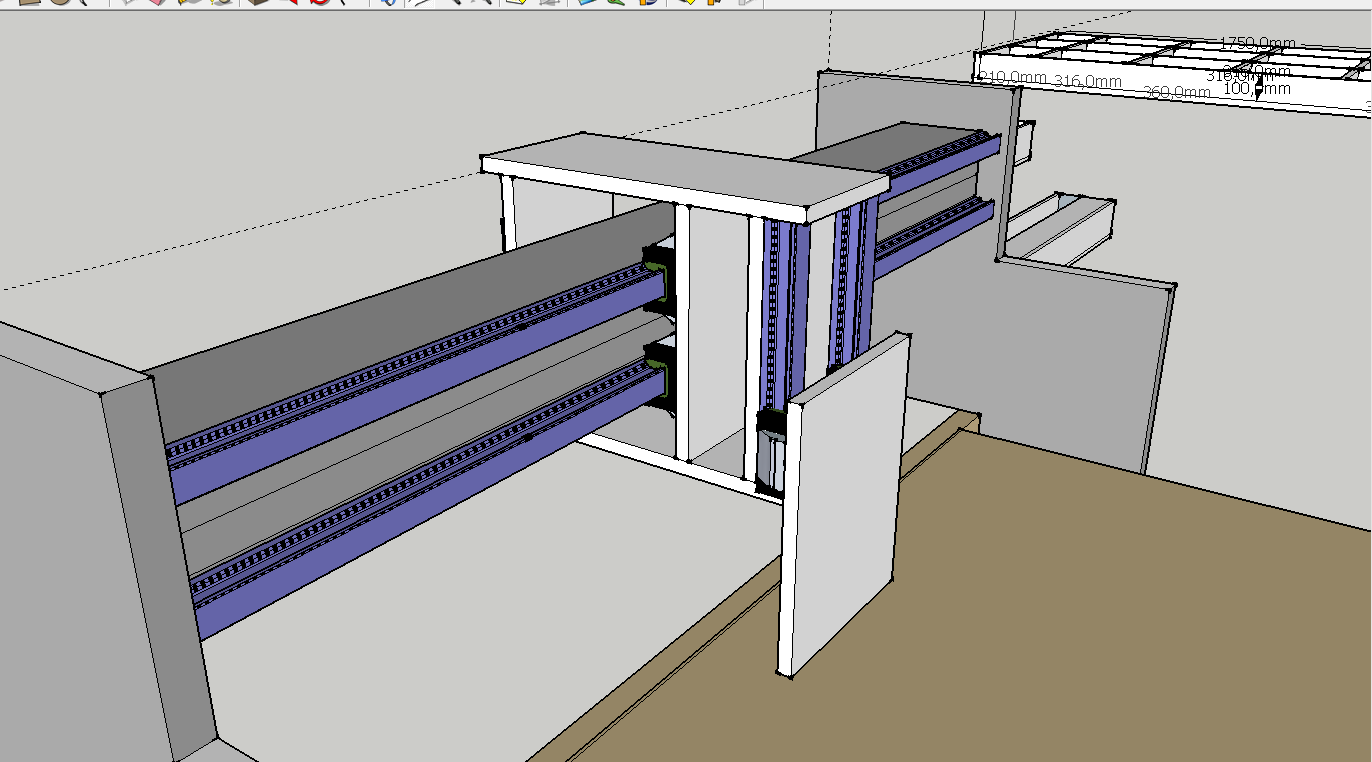

Har du link til det kittet?
Og tenker du og bruke kun en lagerblokk pr skinne på aksene?
Jeg anbefaler sterkt at du bruker to altså da 4 lagerblokker på en akse...
Mvh Robert.
Mvh Robert.
har to lagerblock på hvær side på y aksen og 4 på z aksen! kitet kjøper jeg ifran en privat persjon :p Endret av fsx v1.1
"4 rails til x akse. To p? hver side, samt 8 hjul til disse railene.2 linj?rf?ringer for y akse samt 4 linj?rcarriager/lager til disse f?ringene.
Komplett festo mini slide som m? tilpasses.
1 stk trapesgjengestang med mutter, ca 15 med mer diameter og 450 mm lengde
2 stk trapesgjengestenger p? ca 1 meter lengde med muttere. Ca 25mm diameter" hentet ifra mail :p
