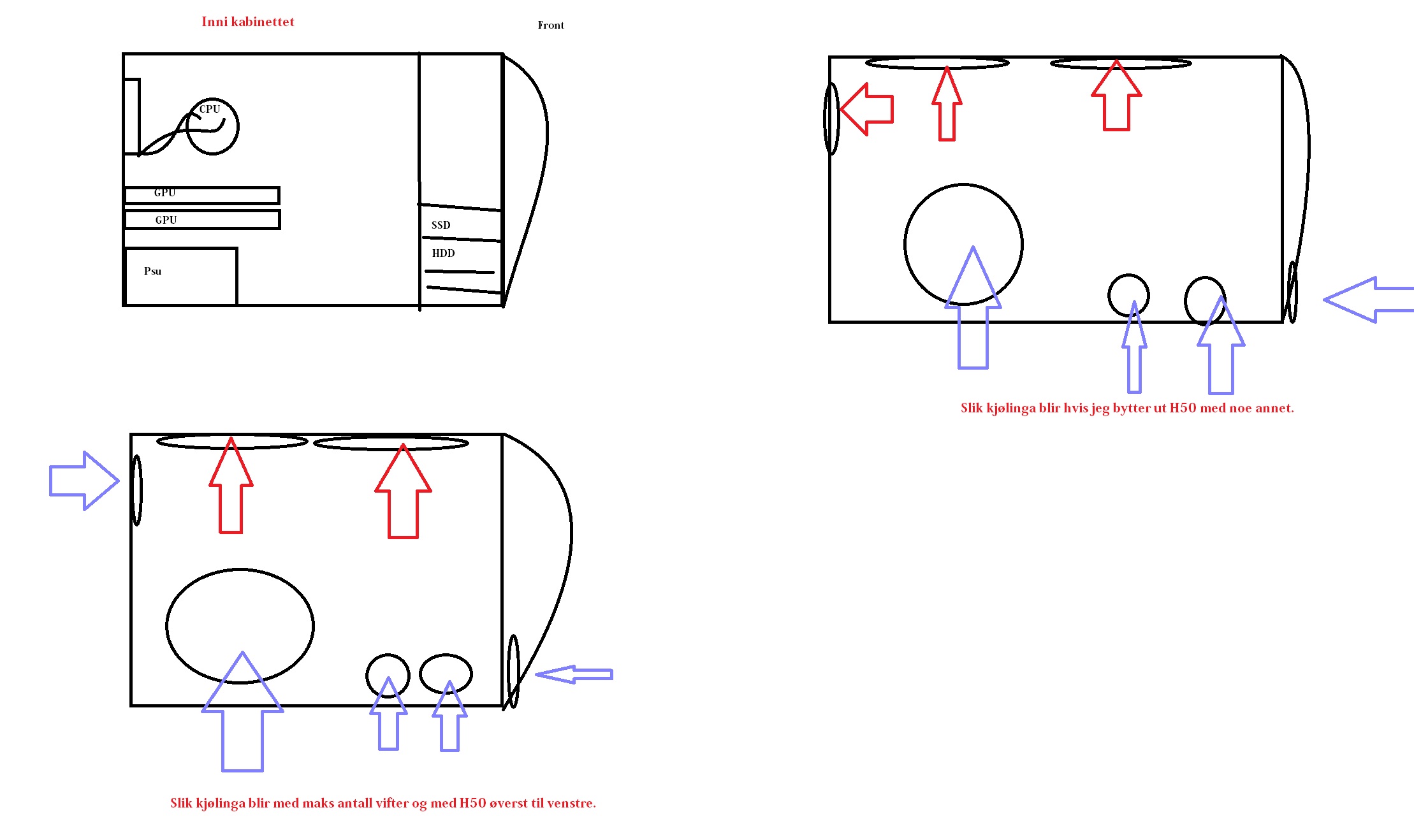

Har prøvd å vise at det sitter en H50 øverst til venstre. Det kan fort koste mer enn nødvendig å bytte ut den med en D14, for da må jeg fort ha ny RAM også.
Tror du tegninga nederst til venstre funker nesten like bra som øverst til høyre?
Edit: Jeg vet det er latterlig stygge tegninger, og det er lov å le.
