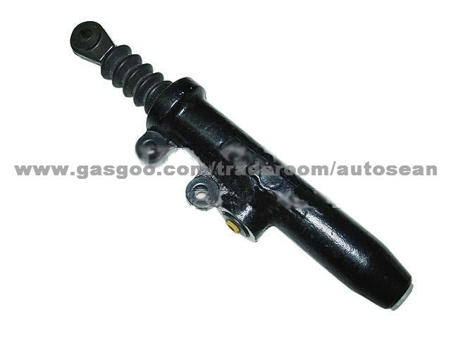

Slorik Skrevet 12. november 2011 Forfatter Skrevet 12. november 2011 (endret) Jeg finner nokko lignende som er på bilde ved clutchpedalen. Fra der går det et rør ned under bilen. Jeg har ikkje vore under bilden enda, pga ikkje garasjeplass. Er det under bilen wiaren er? Her er en video Er dette mastersylinderen? Hva er slavesylinder? Endret 12. november 2011 av Slorik
Opelduude Skrevet 12. november 2011 Skrevet 12. november 2011 Det er mastersylinderen, slavesylinderen sitter bak clutchen, den som løser ut clutchen. Har du sjekket etter lekasjer? Høres veldig ut som det, enten så lekker slavesylinderen eller mastersylinderen. Du har ikke wire når du har hydraulisk clutch
Slorik Skrevet 12. november 2011 Forfatter Skrevet 12. november 2011 Det er mastersylinderen, slavesylinderen sitter bak clutchen, den som løser ut clutchen. Har du sjekket etter lekasjer? Høres veldig ut som det, enten så lekker slavesylinderen eller mastersylinderen. Du har ikke wire når du har hydraulisk clutch Vist det er slavesylinder sin oppgave å løse ut clutchen, så er det vel den som må byttast. Fordi clutchen min vil ikke ut igjen. Jeg må dra den ut med foten. Den er litt våt rundt "gummistrømpa" på slavesylinder som sitter ved siden av clutchpedalen. Veit du hvor mastersylinderen er hen på mersedes w124? Skal det ikke være en liten tank der du fylle oppi clutchvæske? eller er det jeg som er helt på jorde

Opelduude Skrevet 13. november 2011 Skrevet 13. november 2011 Det er mastersylinderen som sitter ved clutchpedalen og slavesylinderen som sitter inni ved selve clutchen. Som sagt over så går også bremsevæska til clutchen så om det lekker mye så kan jo det også få konsekvenser for bremsene dine! Så det bør du være obs på. Det er også ganske lett og kjenne igjen bremsevæske på konsistent og lukt. 1
Slorik Skrevet 14. november 2011 Forfatter Skrevet 14. november 2011 Det er mastersylinderen som sitter ved clutchpedalen og slavesylinderen som sitter inni ved selve clutchen. Som sagt over så går også bremsevæska til clutchen så om det lekker mye så kan jo det også få konsekvenser for bremsene dine! Så det bør du være obs på. Det er også ganske lett og kjenne igjen bremsevæske på konsistent og lukt. Har sjekket heile bilen i dag. Ikke noe tegn til at det lekker. Må vel prøve å bytte mastersylinder da når det var litt vått på plastikkstrømpa til sylinderen. Mhm
Inge Rognmo Skrevet 14. november 2011 Skrevet 14. november 2011 Det lekker sannsynligvis fra den ene til den andre siden av stempelet inni hoved (master) sylinderen når du trykker den inn. Når du drar pedalen ut (normalt skal væsketrykket trykke den ut) går (mesteparten av) væska tilbake igjen, mens noe lekker ut gjennom stempelstangpakninga der du sier det er fuktig. Ny, eller overhalt, hovedsylinder sammen med lufting av systemet bør ordne problemet. 2
Opelduude Skrevet 15. november 2011 Skrevet 15. november 2011 Så lenge slavesylinderen er i orden så slipper du og ha ut girkassa. Da er det bare å skifte mastern og få det luftet som skrevet over.
