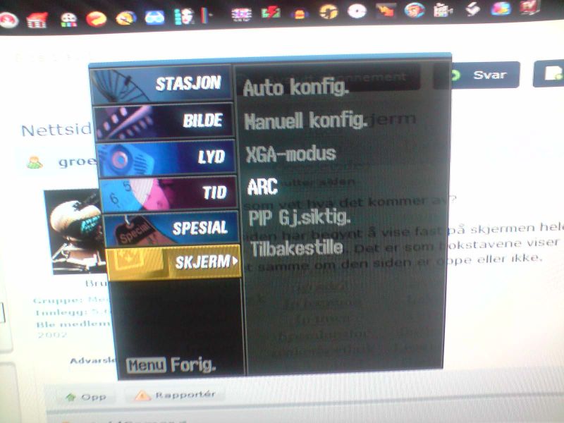

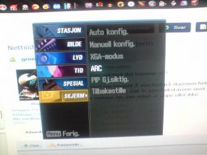

Delvis Skrevet 5. november 2011 Forfatter Skrevet 5. november 2011 (endret) Fleste TVer skal ha et program som kjører igjennom farger/svart/hvit for å kvitte seg med slike innbrenning. Ok, ja mente jeg har hørt om noe sånt man kan ikke finne det på min LG (den er 5 år gammel da) Kan det være noe av det som står her på bildet? Det er bare det at det kun er den ARC jeg får tilgang til, de andre valgene der er ikke aktiverte ser det ut til. Endret 5. november 2011 av groenn

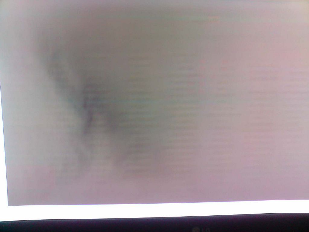

Delvis Skrevet 24. november 2011 Forfatter Skrevet 24. november 2011 Problemet oppstår når krystallene i lcd panelet ikke går tilbake til hvilestilling. Det riktige begrepet er vel "image persitence". På nye skjermer er ikke dette vanlig, men som nevnt tideligere er det ikke helt unormalt på eldre paneler. Skermen din kan selvsagt være ødelagt, og det er ikke sikkert at hjelpemidler for plasma vil hjelpe deg. Gi det allikevel en sjanse. Uansett kan det være verd å prøve å ha et helt hvitt bilde i lang tid. Alternativt skrur du skjermen av noen dager. Ja nesten sånn jeg har tenkt meg det er, uten å ha peiling egentlig. De forrige metodene hjalp ikke, man skal prøve det andre også. Det er i visse mørke nivåer det viser mest da. På hvitt lyse bilder viser det ikke. Prøvde ta et bilde av sånn det ser ut på bortimot det meste. De linjene man ser er altså gjenskinnet av linker fra den nettsiden.
