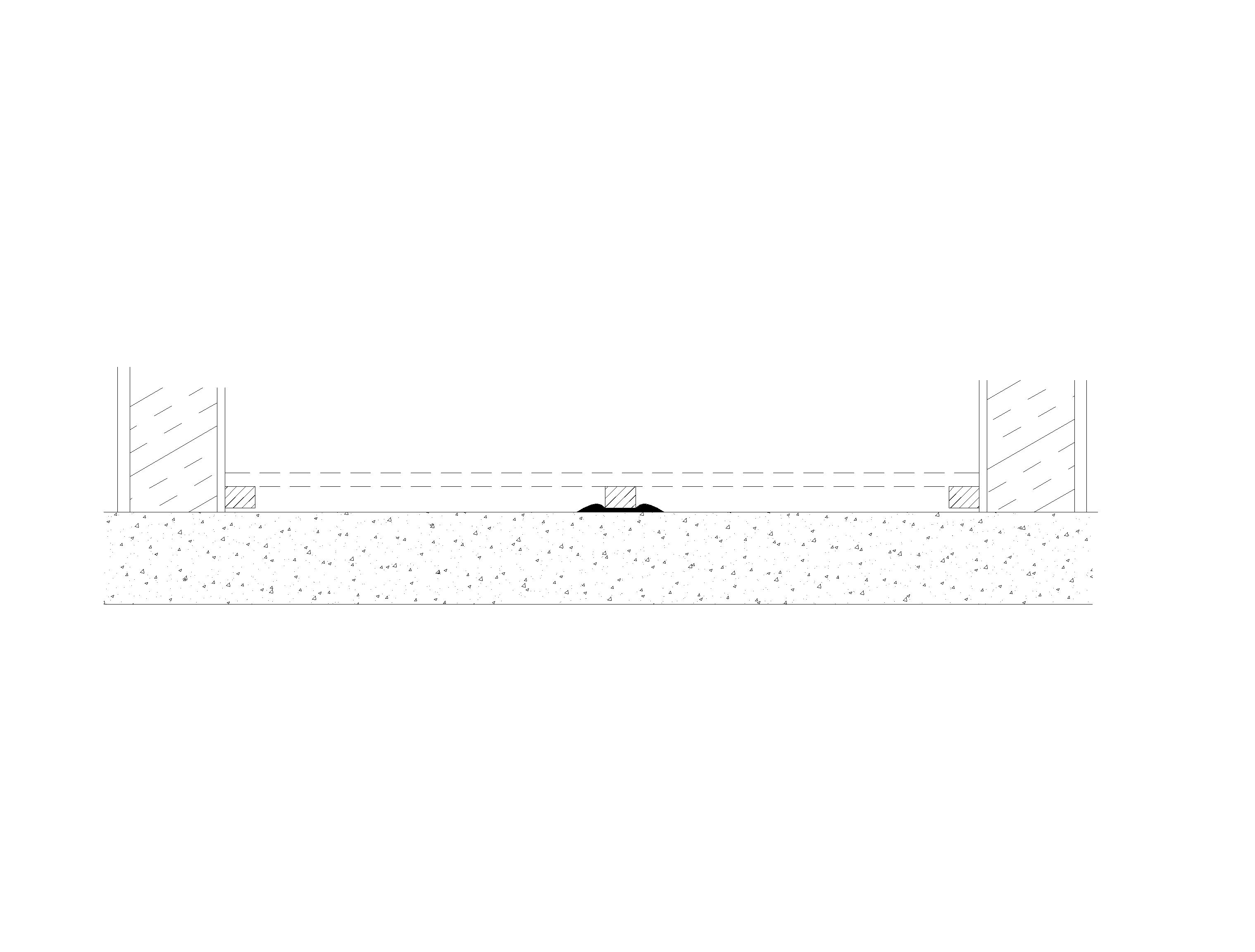

Jeg ville anbefalt følgende fremgangsmåte :
Merk av på veggen der overkant lekt skal være for å flukte med gammelt. Lag en strek på veggen hele veien som er i vater. Skru fast en lekt på veggen under streken. Da har du riktig høyde på de langs veggen og de trenger du ikke å skru i gulvet.
Når du da skal legge ned de andre lektene bruker du en rettholdt/lekt som er lang nok til å ligge over rommet. Denne bruker du som høydemåler for nivilering av de andre lektene.
Enkleste er å bruke jordtørr betong og presse lektene ned i riktig høyde. Stift grunnmurspapp fast under lektene først. post-217476-0-44099100-1320314153_thumb.jpg

Problemet med då avrette etterpå oppå spongulvet vil være at avrettingen blir så tynn at den vil sprekke.
Nå tenkte jeg i utgangspunktet å droppe spon på det området, men metoden skissert over virker ikke så dum og krever ikke mer betong enn det man lett kan få til selv.
Og med de langs veggen festet i veggen (vil nok støtte opp noe under disse også) så blir det bare tre lekter som må justeres på betongen.
