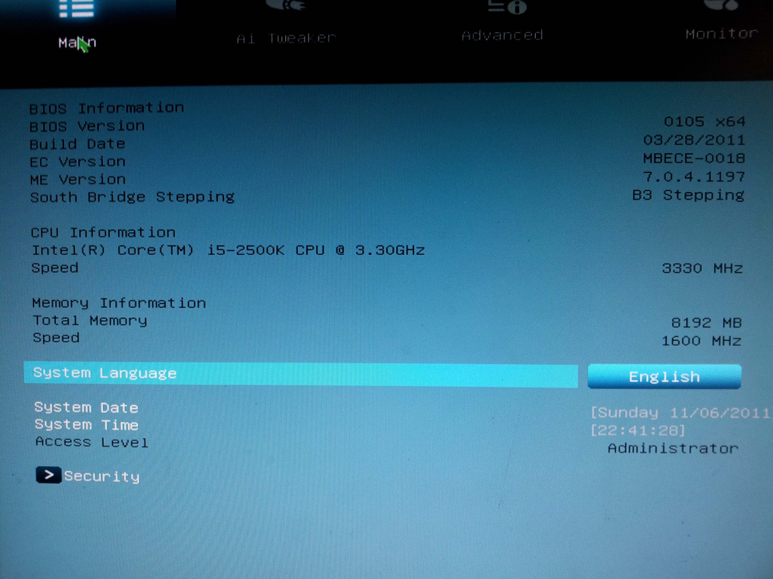

Blåskjerm uansett hva jeg gjør!

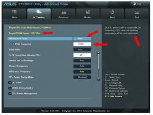

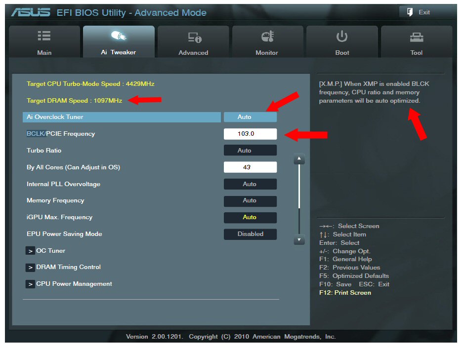

Alle linjene listet opp betyr feil på skriv/lese fra addresser i minnet .
Det skal ikke listes opp noen linjer med addresser der i det hele tatt.
PS! Det er ikke nødvendigvis "feil" på ram/minne.
Men det jeg nevnte - at hovedkortet auto overklokker det.
Du må først og fremst i cmos setup sette bclk til 100.0
Etter dette vil sannsynligvis fsb/dram ratio kjøre minnet på akkurat 1600mhz (som de er spesifisert for) .
Dine Vengeance er antagelig 1.50v spesifiserte - så da trenger du ikke stille på ram voltage. 1.5V settes automatisk.
Se på de røde pilene.
Endre AI-twaeker fra Auto - > Manual : Lar deg kontrollere ting selv.
Endre bclk/pci-e frequency fra 103 til 100.0
Sjekk så target DRAM speed.
Merk også pilen ved XMP
Du finner dette i AI-tweaker menyen (advanced mode)
Er ikke rart du får bluescreens ...
Gjør så memtest pånytt ...

OK skjøner. takk skal prøve dette :)

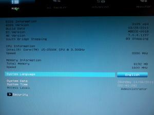

Den pci-e var på 100 og ramen var på 1600mhz, men den var jo på auto. så og sette på manuel kan være funker. tester det når kjeme hjem ;)
Takk for supporten!!
Den var på 100, og ramen var på 1600mhz.

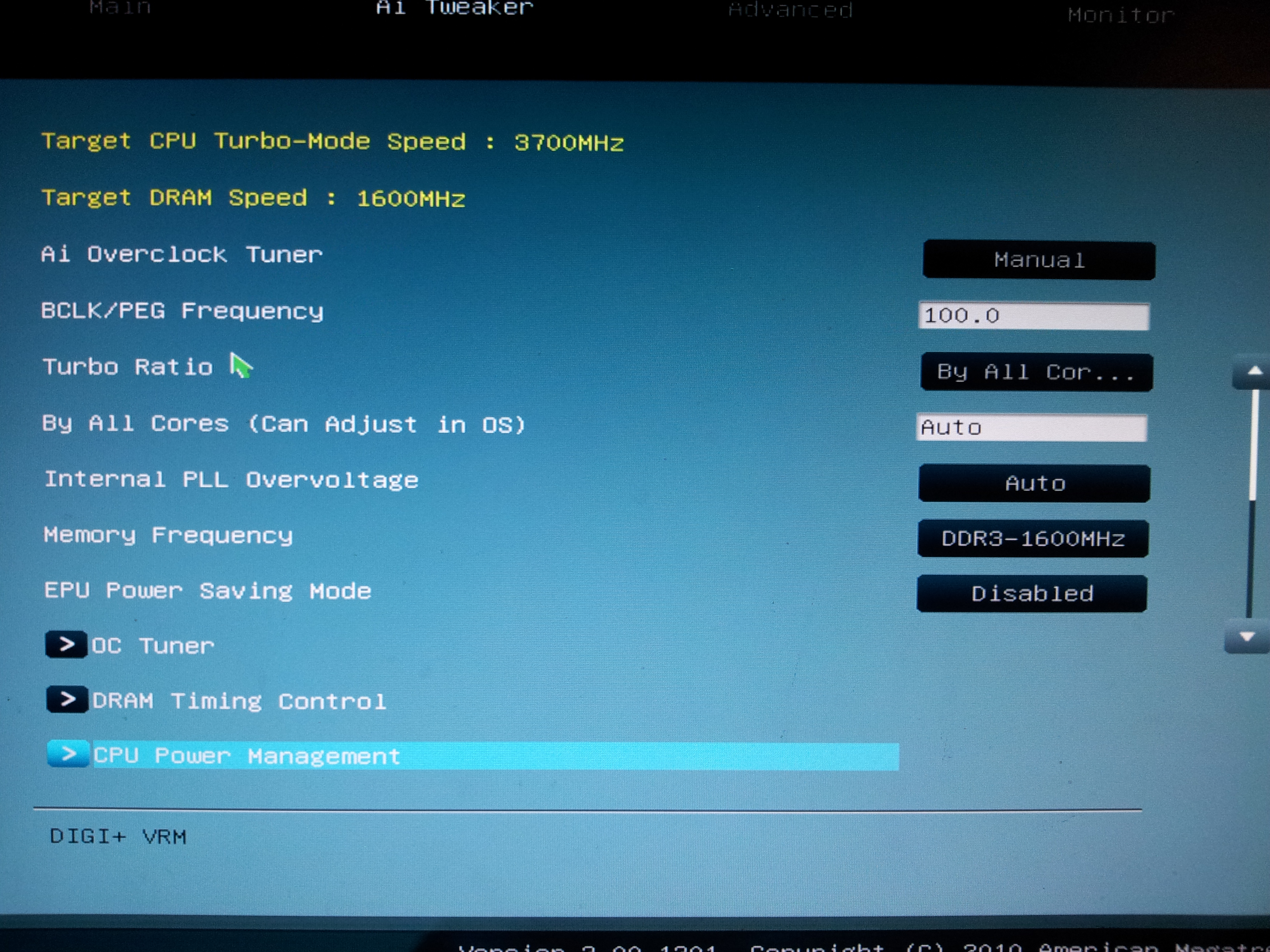

Slik ser det ut hos meg nå.
og jeg har kjørt ram test igjen, det hjalp ikke.

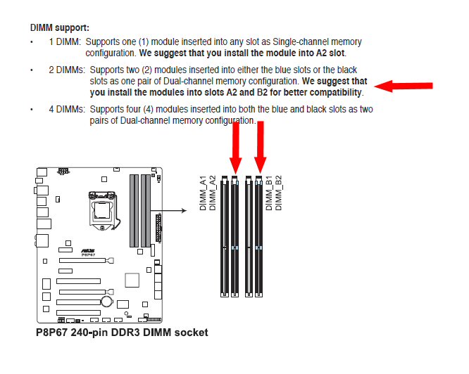

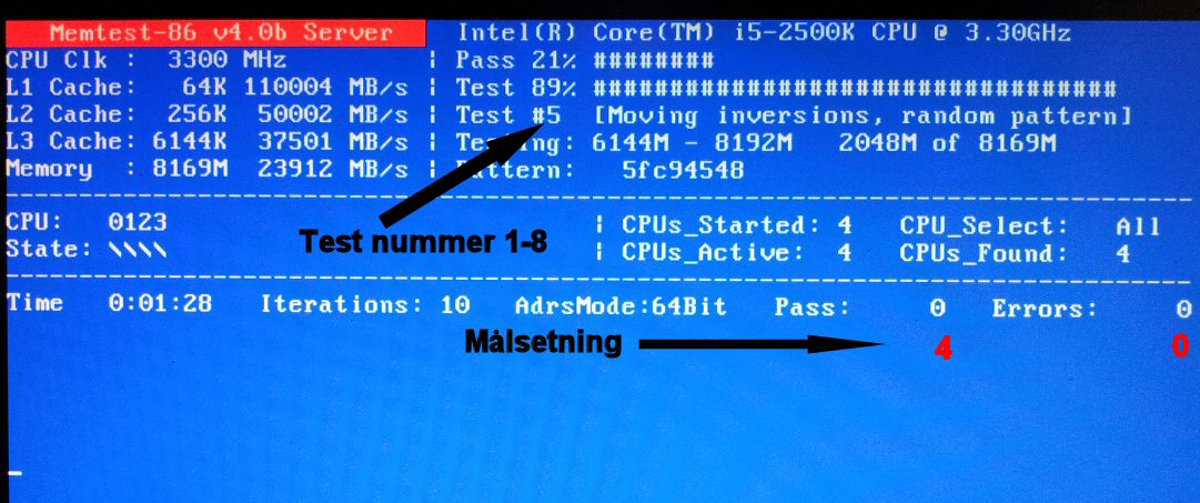

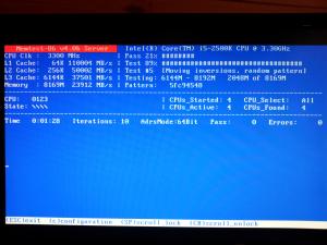

Et par ting ..
Ser litt på det første memtest bildet ditt på forrige side.
Det står AdrsMode:64bit
Skal her stå 128bit (dual channel) .
ASUS anbefaler modulene plassert i A2 + B2 (modulene plassert i de blå slottene)
A2 er den blå slotten nærmest cpu.
Så i error vinduet har du failing address i ~ 2000MB området.
Dette isolerer problemet til minnemodulen du har i første slot.
Det du bør gjøre er å merke denne med et ett tall og merk den andre med et to tall (tusj/dymo e.l)
Slå av maskin og fjern strømledningen fra PSU eller slå den av med bryter.
Ta så ut begge minnemodulene og plasser kun den som er merket 2 i hovedkortets dimm slot A2.
Gjør så en memtest på denne "ene" modulen.
Hvis OK - slå av maskinen (husk å fjerne strømledning fra PSU)
Sett inn den andre minnemodulen merket 1 i samme dimmslot (A2).
Gjør så en ny memtest.
Slik får du testet begge minnemodulene individuellt og kan dokumentere feil om du må gjøre rma/garanti på de.
Siden det skal være to matchede i ett slikt dual channel sett må du returnere begge.
Hvis begge minnemodulene klarer 4-5 pass hver for seg uten feil.
Monterer du dem i dual channel.
Det er enten A1+B1 eller A2+B2(anbefalt fra ASUS).
Memtest skal da vise mode:=128bit der den nå viser 64bit.

Byttet rundt på kortene og nå skjer dette ved RAM-Test: Ser det bra ut? :O
Jeg kjørte det står PASS% helt opp til 50%, vet ikke hvor mye som er nødvendig xD

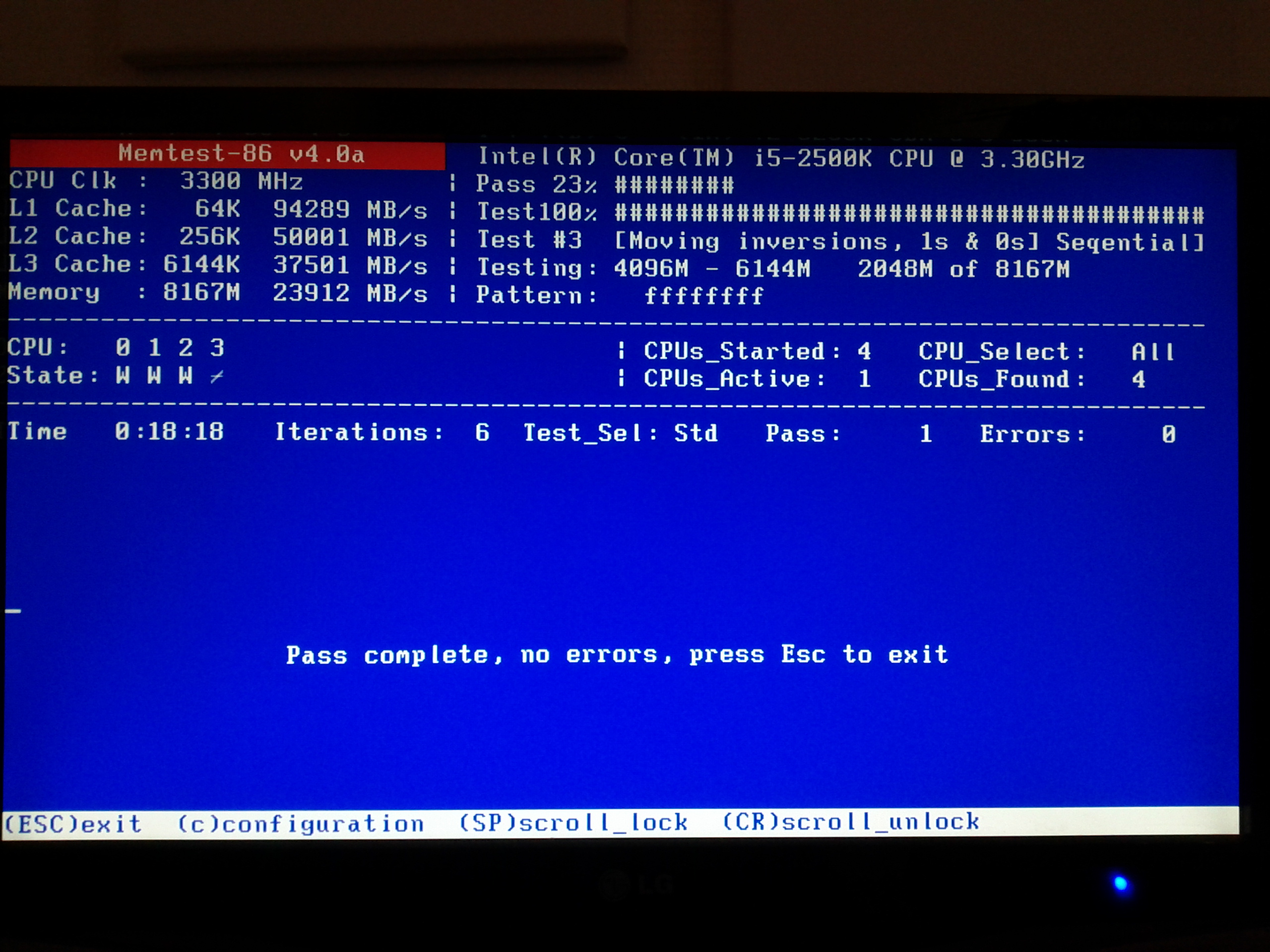

Men det står fremdeles AdrsMode 64bit ?
Du har modulene plassert i samme fargede slotter ?
Skal prøve på vår PC for å sjekke denne AdrsMode 64bit greia.
Kanskje det bare er en bug i programmet.
Ser du har lastet ned Memtest86 4.0b server og ikke den for desktop systemer 4.0a
Edit:
Den går helt til du avslutter.
La det gå alle testene i 4 pass
Endret av syar2003
Edit:
Jeg fant ingen plasser å endre Adrsmoden... derfor jeg ikke fikk gjort det :p
Det er ikke noe å bry seg om. Samme skjedde her (AdrsMode=64 ved valg av 4.0b).
Prøvde samme versjon.
Når du booter fra CD'n kan du også trykke 2 på menyen (vær rask) for å velge 4.0a for normal (ikke server) memory test.
Da vises ikke noe AdrsMode i det hele tatt.
Og det er blitt flere Test# enn 1-8 siden sist jeg brukte det Test# 1-11.
