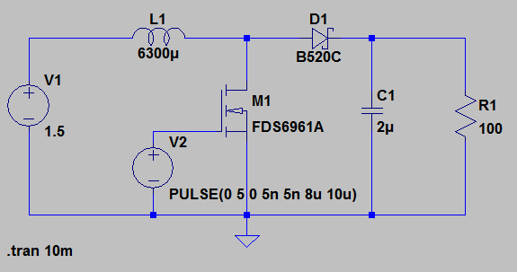

Dr_VingTor Skrevet 25. oktober 2011 Skrevet 25. oktober 2011 Hvis det er DC til DC du vil ha så trenger du kanskje en DC-DC boost converter. Det finnes ferdige kretser for dette (krever som regel noen eksterne komponenter også), eller du kan lage en selv: http://www.daycounter.com/Calculators/Switching-Converter-Calculator.phtml I vedlagt bilde ser du grunnleggende oppbygning. I en faktisk løsning må du ha en tilbakekobling for å kunne regulere spenningen nøyaktig og løse andre utfordringer, så en ferdig krets er som regel å anbefale da de alt har løst disse problemene.
