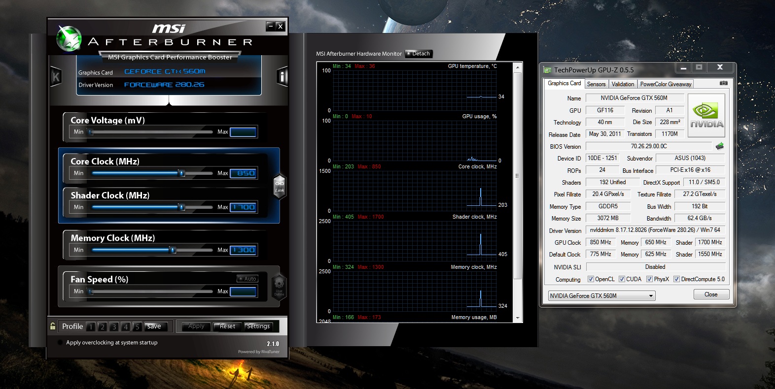

Boil In Bag Skrevet 23. oktober 2011 Forfatter Skrevet 23. oktober 2011 MSI afterburner gjør slik at kortet jobber på 100% konstant, slik at du oppnår høyere temperaturer enn normalt. Ikke skadelig for annet enn evt. skjermkort hvis det blir for varmt. MSI Afterburner er helt ufarlig for kortet og får ikke kortet til å kjøre full load hvis man ikke samtidig kjører noe som krever 100%. MSI Afterburner er kun et verktøy for å overklokke GPU, samt vise MHz og temperaturer. Som du ser nedenfor å har jeg overklokket kortet, samt at det i øyeblikket er idle, dvs. ikke belastet. ja daså Fungerer dette på et gainward skjermkort, og hvordan senker jeg ram frekvensen? bare drar gliderne?
