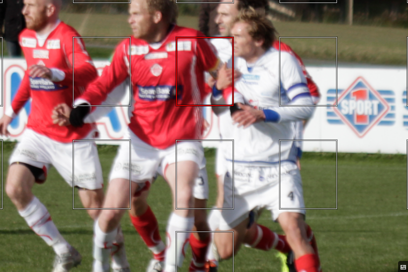

oletangen Skrevet 16. oktober 2011 Skrevet 16. oktober 2011 (endret) Hei! Som tittelen viser vurderer jeg å bytte fra Canon 100mm Macro 2.8 USM til Canon 70-200L 2.8 USM (mk1). Det jeg da lurer på er om det er noen her inne som har anbefalinger i forhold til skarphet etc. Objektivet jeg har per dags dato er et fint makroobjektiv, skarpt og fint på nært hold, men jeg syntes det blir veldig soft og vanskelig å treffe fokus på lengre avstand. Begynner også å gå litt lei av å ikke ha zoom. Legger ved et bildeeksempel som er et ca. 100% utsnitt av et bilde jeg tok tidligere i dag. Hadde det med på fotballkamp og brukte det som reserve i tillegg til 200mm f/2.0 (Nikon). Bildet er tatt fra ca. 25 meters hold. Fokuspunktet er midt på utsnittet (midt i bildet), lukkertiden er 1/5000 og blenderen er 2.8. Jeg kunne selvfølgelig gått høyere på blender og lavere på lukker, men det er ikke det saken handler om. Ville 70-200 2.8 gjort det bedre her? Jeg tar i tillegg til fotball også en del portrettbilder, street, og en god del forskjellig. Har i tillegg 50mm 1.4 og 18-55mm. Bildeeksempel: http://bildr.no/view/1001558 Edit: Fikset bildelink. Endret 16. oktober 2011 av oletangen
Trondster Skrevet 16. oktober 2011 Skrevet 16. oktober 2011 70-200/2.8 er langt dårligere skarphetsmessig enn 100/2.8 macro - zoomer er generelt dårligere optisk enn fastoptikk. Bildet du viser er i min bok ikke soft - det er i så fall heller fokusbom. Hva for en ISO brukte du? Husk at bilder ikke blir like bra på høy ISO som lav. Hva har du for hus? Du kan prøve med noen testbilder - ta bilder med stativ og fokuser med liveview,, så får du best skarphet. Du kan også ta noen fokustester - se om objektivet konsekvenser front- eller bakfokuserer på huset ditt. Tror
oletangen Skrevet 16. oktober 2011 Forfatter Skrevet 16. oktober 2011 Takk for svar! Kameraet jeg bruker er 7D. På bildet brukte jeg ISO 200, med blender 2.8 og lukkertid 1/5000. Som jeg har skrevet tidligere kunne jeg selvfølgelig gjort andre innstillinger her, men det er ikke saken :-) Her er fokuspunktet, tror jeg brukte AI Servo (følgefokus) Bør også nevnes at dette ikke er første gang jeg har opplevd dårlig fokusering. Bevegelsesuskarphet kan det jo ikke være.. Er det noen her som i det hele tatt vil anbefale 70-200 2.8 MK1? Etter to år med fastoptikk har jeg lyst på et zoom-objektiv med tanke på fotball, ishockey osv.....

arthon Skrevet 16. oktober 2011 Skrevet 16. oktober 2011 Bilde eksempelet er typisk bom-fokus. Har du sjekket/justert Back-Focus på lang avstand? Min erfaring med 7D og teleobjektiver & bevegelige mål på lang avstand, er et det ikke alltid er lurt å bruke bare senter fokuspunkt. Fokusflaten/utsnittet for fokuspunktet blir for lite for nøyaktig fokus. Senter fokuspunkt er egentlig bare for ganske stillestående motiver. Det hjelper betraktelig å bruke ett av settene med flere fokuspunkter. Kamera kalkulerer både raskere og mer nøyaktig. I Al Servo er det også viktig å velge riktig fokus system, ellers så risikerer du at kamera funksjonene "kansellerer hverandre" i stedet for å jobbe sammen. Dette er spesielt viktig ved "tracking" av raskt bevegelige objekter. Det er også to valg av "fokus konsentrasjon" innen senter fokuspunkt. Styrken i 7D avanserte fokus system er at du lærer deg å bruke det riktig. Se igjennom alle 7D Fokus tutorial videoene. Disse videoene vil gi deg nyttige tips om hvordan fokus systemet virker og hvordan du skal bruke det riktig og vil gi deg eksempler som du kan overføre til fotballbanen. http://www.learn.usa...tutorials.shtml Du vil finne fem forskjellige videoer under denne videoen om Automatic AF points, som alle handler om 7D fokus system og hvordan bruke det riktig i forskjellige situasjoner (+ flere andre nyttige videoer om 7D) Jeg kan ikke få poengtert sterkt nok hvor viktig det er å bruke Canon 7D's fokus system riktig for å få gode resultater. Spesielt når du skyter raskt bevegelig motiver. Det var ikke uten grunn at det var hundrevis av forumposter over hele verden som gav 7D skylden for uskarpe bilder i månedene etter at 7D kom i handelen. Grunnen var at folk ikke satt seg inn i bruken av det avanserte fokus systemet eller valgte feil fokus kombinasjon !!

k-h-s Skrevet 16. oktober 2011 Skrevet 16. oktober 2011 Her tror jeg nok ikke det er objektivet men brukeren. Har du brukt ai servo? Og hvordan har du innstilt fokus systemet? Ta en reset på fokus innstlingene i kamera og så prøv igjen. Ville ikke brukt iso 200 og 1/5000 f2.8. Hvis du har lys til det er det å gå oppover mot f/3.2 F/3.5 og f/4.0 ganske så lurt. Du trenger nok ikke en så rask lukker som det der til fotball. Ville ikke gått for f/4.0 versjon av 70-200. Når det er kveld så må du ned på 3.2 og 2.8 selv på godt opplyste arenaer i Norge slik som Ullevål og Fredrikstad Stadion.
oletangen Skrevet 16. oktober 2011 Forfatter Skrevet 16. oktober 2011 Takk for svar! Skal sette meg bedre inn i fokusinnstillingene. Som jeg har skrevet tidligere så er det ikke innstillingene som skal diskuteres her, jeg vet at de kunne vært mye bedre :-) Selv om de må diskuteres til en viss grad siden det hadde innvirkning på resultatet. Likevel: Jeg hadde fokuspunkt midt på spilleren og selv med blender 2.8 forventer jeg å treffe fokus. Jeg fikk også fokusbekreftelse (hvis det heter det) før jeg tok bildet, at det som var midt i fokuspunktet var i fokus, og likevel så blir det uskarpt/ute av fokus. Grunnen til at jeg ikke brydde meg om innstillingene var at jeg kun brukte det som et reservekamera, jeg brukte Nikon d300 + Nikon 200mm /2 + 1.7x converter på resten av bildene. Ole
k-h-s Skrevet 16. oktober 2011 Skrevet 16. oktober 2011 Likevel: Jeg hadde fokuspunkt midt på spilleren og selv med blender 2.8 forventer jeg å treffe fokus. Jeg fikk også fokusbekreftelse (hvis det heter det) før jeg tok bildet, at det som var midt i fokuspunktet var i fokus, og likevel så blir det uskarpt/ute av fokus. Da er det nok innstillingene som er grunnen, for hvis du bruker ai servo skal du ikke få noen fokus bekreftelse da den søker hele tiden. På Canon er fokusbekreftelse en runing som vil lyse inne i søkeren nede i høyre hjørne. Fokus bekreftelse får du på one shot og AI Focus. Og på 7d er det å bruke senter fokus for lite, det er så lite at du må bruke det utvidete fokuspunktet. Der hvor du har en stjerne med punkter markert. Ikke kjøp før du har behov for det, her er nok behovet heller å lære innstillingene.
Trondster Skrevet 16. oktober 2011 Skrevet 16. oktober 2011 Tror, som k-h-s sier, at det er mer å lære seg riktig bruk av kameraet og fokuspunkter. Er det noen som løper mot/fra deg - bruk heller AI servo enn autofokus optimalisert for enkeltskudd. Ta også fokustester på et stasjonært motiv - har huset ditt konsistent for/bakfokus med akkurat dette objektivet kan du justere for dette i huset med mikrofokusjustering.
