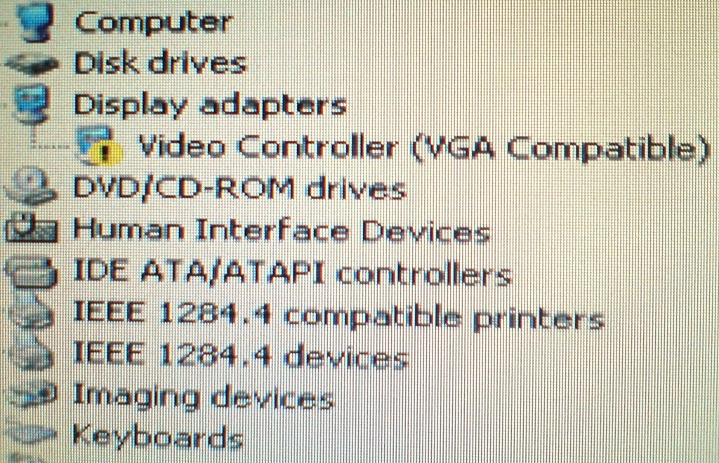

Jeg har nå fått i gang de fleste driverne som manglet. Har igjen en jeg ikke finner; post-192282-0-49360500-1318883924_thumb.jpg
Har lastet ned driver for skjermkortet til skjermen det gjelder, men får ikke til å innstallere denne :S
Du må finne ut hvilken produsent skjermkortet ditt er av (er som regel nvidia eller ati, men kan også være sis eller intel eller matrox), og gjerne modell nr også.
Så bør du finne rett driver på sida til produsenten ;)
