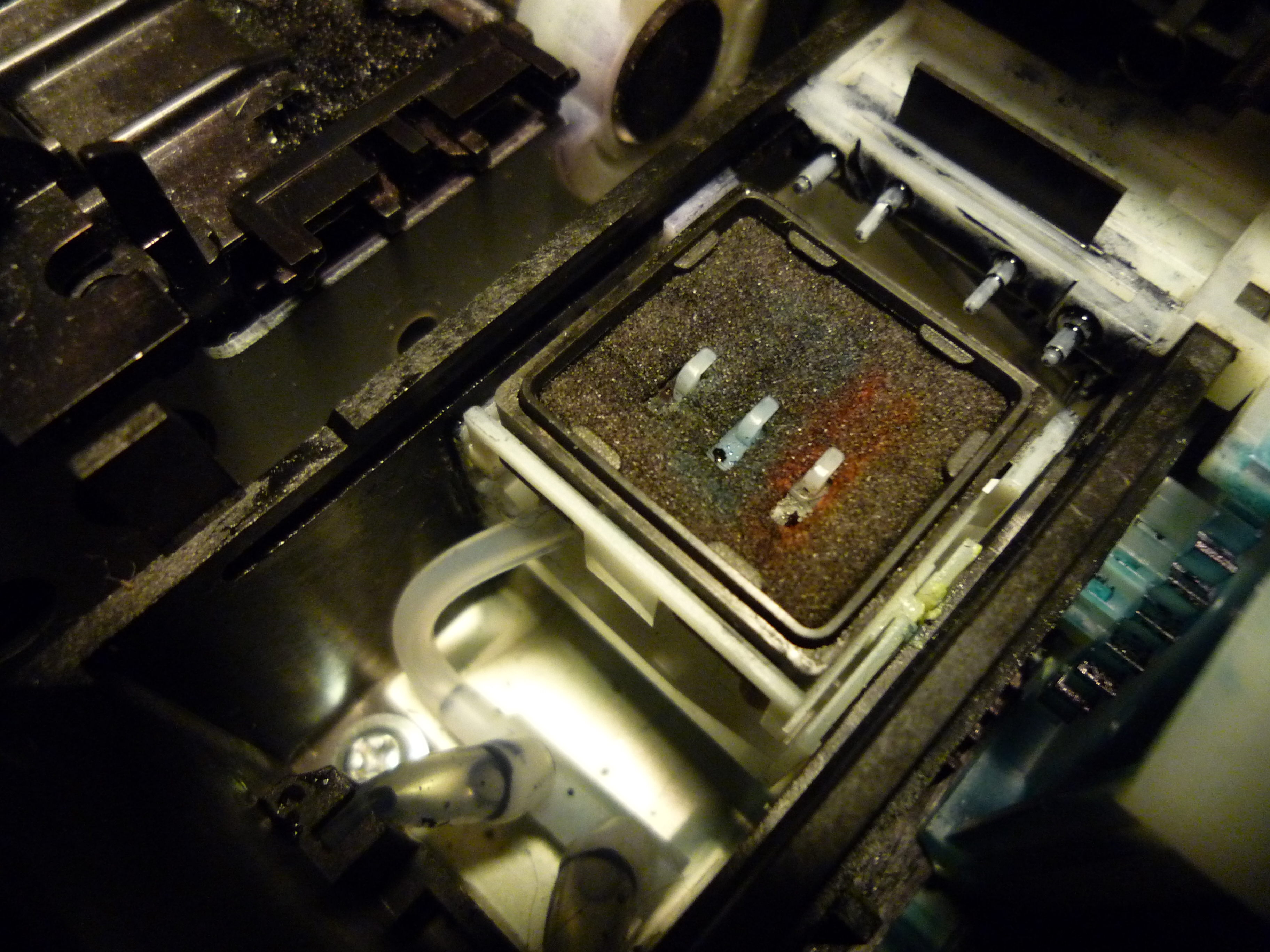

Anskar Skrevet 20. november 2011 Forfatter Skrevet 20. november 2011 Lengst inn til høyre, der hvor patronene blir parkert, er det en liten beholder under de, med en svamp. Denne er så godt som umulig å komme til, men dersom du klarer å ta ut svampen, kan den vaskes med lunkent vann, til den slutter å gi fra seg farge. Under svampen, vil det også være en del inntørket blekk, som kan fjernes med en fuktig klut. Jeg har fått fjernet dekslet fra skriveren og da kom jeg fram til herligheten. Og den svampen du nevner er lokalisert, men jeg har ikke fått til å ta den ut. Men feilmeldingen snakker om "beholder for ekstra blekk", og under svampen går det to slanger inn/ut. Den ene ses på bildet, der er det ikke blekkfarge, men den som kommer ut diaginalt på andre siden er en tynn slange (vises ikke på bildet, umulig å få nok lys bak der), og der ser det ut som blekk kan ha passert gjennom og at det kanskje ligger en liten beholder gjemt et sted baki der. Men jeg kommer ikke lenger enn dette. Hva bør jeg forsøke? Hva er neste trinn? Det vedlagte bildet som viser svampen og rengjøringsgummien, er ca 3,5 MB stor.
BearCat Skrevet 21. november 2011 Skrevet 21. november 2011 Et "raskt" Google søk "canon i9100 waste ink tank full" ... http://www.nifty-stuff.com/forum/viewtopic.php?id=308 http://www.neilslade.com/Papers/inkjetstuff11.html http://www.fixyourownprinter.com/forums/printer/46473
