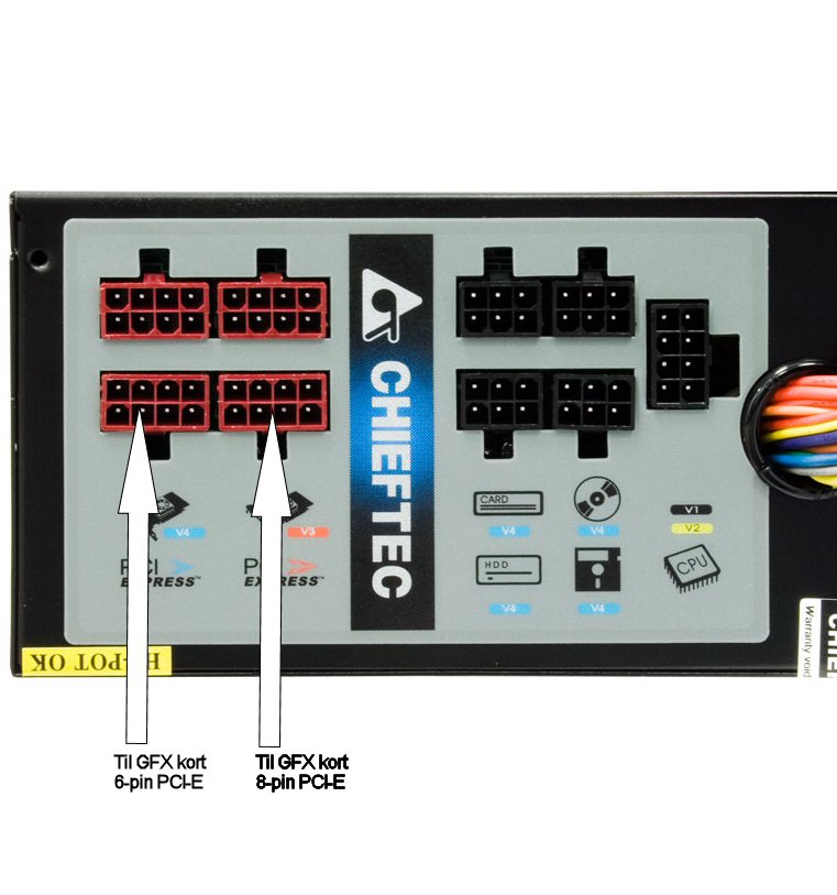

Syar-2003 Skrevet 11. oktober 2011 Skrevet 11. oktober 2011 (endret) Om alt bare slås av er det PSU som tripper ( det er jeg tilnærmet 100% sikker på ). Særlig siden du har det teite 18A current limiter design systemet. Og du er ikke førstemann som har dette load distribution problemet med kraftige skjermkort. +12V2 benyttes til CPU +12V (ikke ha noen av skjermkort tilkoplingene på +12V2 , det er heller ikke fysisk mulig på denne modellen) Siden det er 8-pins tilkoplingen på GTX 580 som drar hovedparten av strømmen , og det med max OCCT (288W) tas det inntil ~ 14A på denne. 8-Pins på GPU bør du da ha koplet mot din PSU på +12V3 (denne deler ikke load med noe annet) 6-Pin load på samme OCCT GPU test ligger på ~7A , denne bør ideelt være på +12V1 (dele med hovedkort - men det er ikke fysisk mulig å kople på denne modellen) , da blir det istedet på +12V4 (deler med periferi enheter som disker cdrom osv) Matriale: http://www.chieftec.eu/index.php?option=com_content&task=view&id=322&Itemid=588 http://www.xbitlabs.com/articles/graphics/display/geforce-gtx-580_5.html#sect0 Endret 11. oktober 2011 av syar2003

Syar-2003 Skrevet 12. oktober 2011 Skrevet 12. oktober 2011 Spørsmål ... Har du det koplet slik som på bildet ?
Woltox Skrevet 13. oktober 2011 Forfatter Skrevet 13. oktober 2011 Jupp skjermkort rød slik som på bildet. 4 hardisker på hardisk "railen" 1 CD rom på cdrom "railen" Vifter på card "railen"
