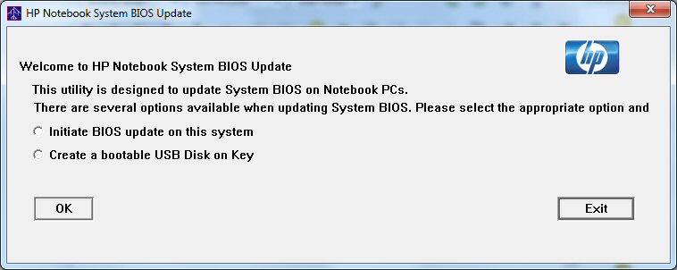

Dette er en HP laptop med EFI bios fra HP.
Om du laster ned softpack xxxxx fra HP på en annen maskin har du to valg i grafisk interface. (se vedlagt bilde)
1) Install
2) Create USB drive.
Velger du 1) får du en mappe på C:\SWSetup\SPxxxxx under denne en RomPaq mappe
I denne mappen finner du flash programmet og BIOS filen
Flash programmet heter "EROMPAQ.EXE" og den binære bios rom filen f,eks "68DTM.BIN" .
Om disse legges på en MSDOS bootable og du får systemet opp i DOS
er usage for å flashe bios =
EROMPAQ /U 68DTM.BIN
Velger du 2)
Får du en bootable USB key som automatisk flasher BIOS.
1) Install
Velger du 2)
