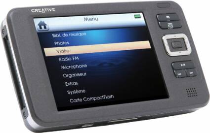

Hei:) Har fått problemer med min creative zen vision. Dette er nok en ganske så gammel spiller vil jeg tro. Jeg har kun selve spilleren siden den satt i en bil jeg kjøpte, Men nå vil den ikke virke lengre. Når jeg starter den nå så kommer det bare opp ''firmware problems'' å så går spillen rett i ''recovery mode'' Her kan du velge dette:
Clean up
Format all
Reload firmware
Reboot
Jeg har vel nå sikkert prøvd alle sammen, men det samme skjer hver gang jeg starter den. Har satt den i usb på dataen å dataen finner den å det står at 50.0 MB av 50.0 MB er ledig, men denne spilleren skal jo egentlig vara på 50 GB?
Så spilleren er jo da helt som sikkert så går det ann å legge inn ny software på den?
Legger også med et bilde så ser dere hvilken spiller jeg mener.

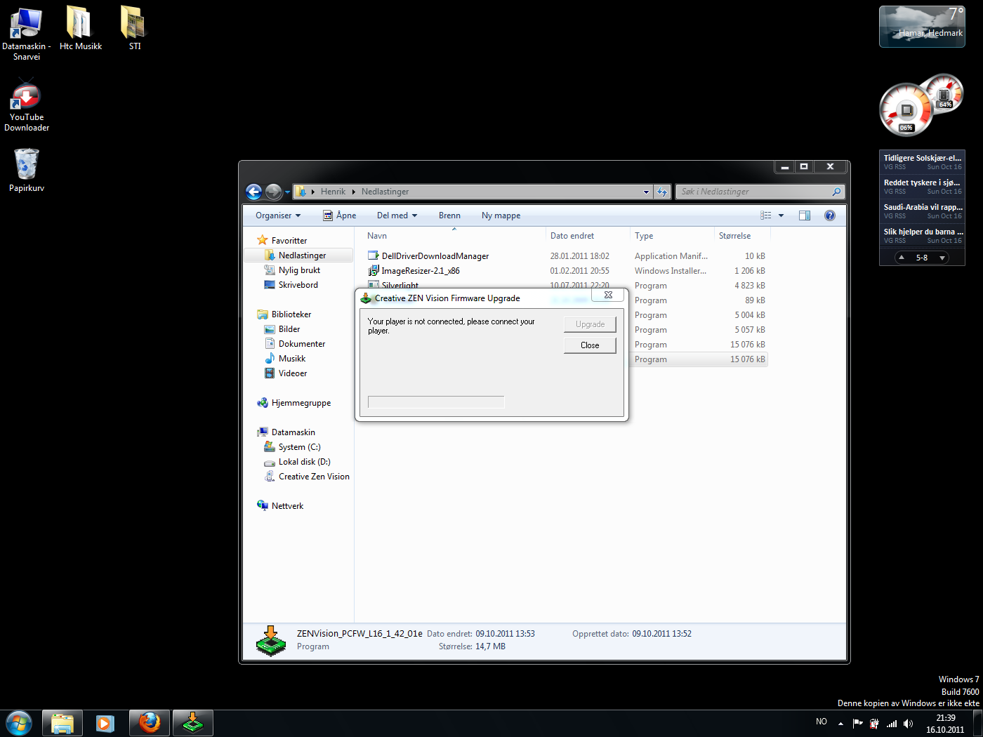

Takk for svar:) Har prøvd slik som du forklarer så jeg har lastet ned den filen, men når jeg skal prøve å legge det inn på spilleren så står det bare at spilleren ikke er tilkoblet kommer opp et vindu på dataen som det står på. Å på spilleren står det at den er ''docked'' når jeg kobler den til usb på dataen.
