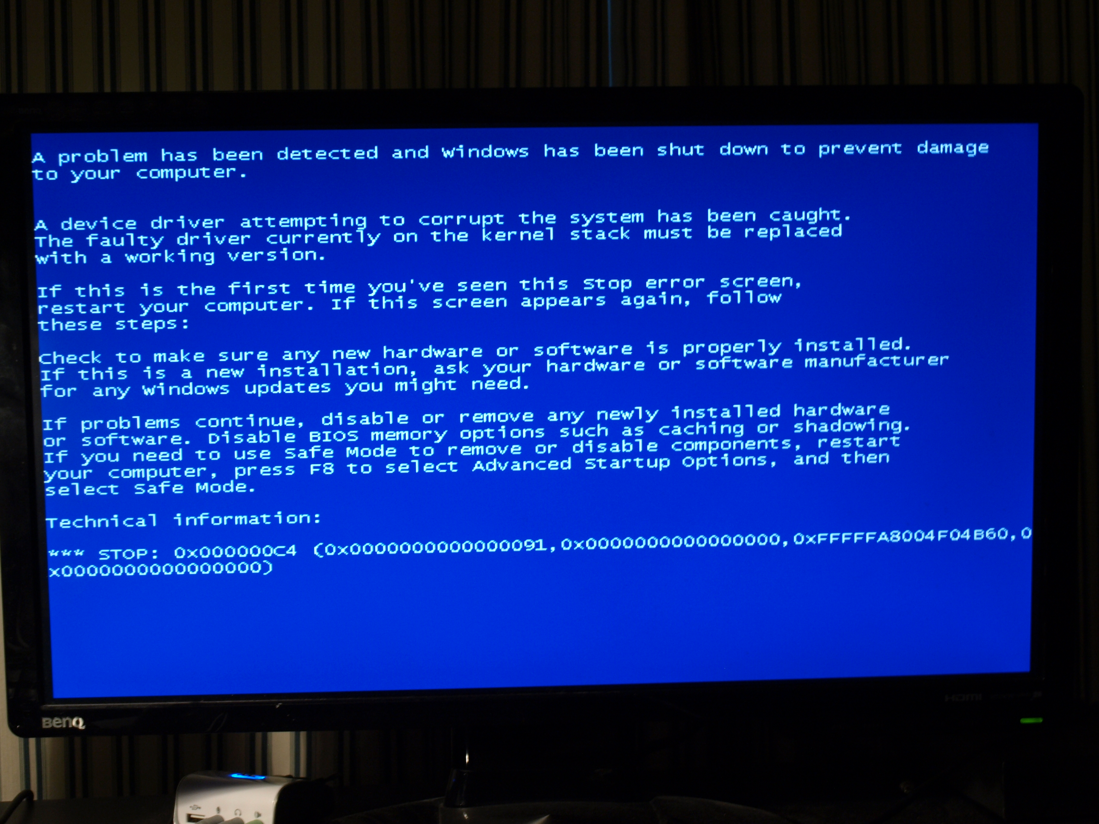

zacake Skrevet 8. oktober 2011 Skrevet 8. oktober 2011 Har slitt en del med BSOD i det siste, får det hver 2 gang jeg starter pc-en. Byttet nettopp en ram brikke som var ødelagt og satte inn to nye, har nå seks gig ram. System: Windows 7 Intel core I5 750 2,66 GHZ Corsair XMS3 DDR3 1600MHz 4GB CL9 Saphire radeon HDD 5850 Gigabyt GA-P55-UD3L Cooler Master V8
FenrisC0de Skrevet 8. oktober 2011 Skrevet 8. oktober 2011 Har slitt en del med BSOD i det siste, får det hver 2 gang jeg starter pc-en. Byttet nettopp en ram brikke som var ødelagt og satte inn to nye, har nå seks gig ram. System: Windows 7 Intel core I5 750 2,66 GHZ Corsair XMS3 DDR3 1600MHz 4GB CL9 Saphire radeon HDD 5850 Gigabyt GA-P55-UD3L Cooler Master V8 Hvis du tar ut en og en RAM-brikke og tester, forsvinner BSOD's da? Hvis du driver å mikser og blander RAM-brikker og det er ikke helt utenkelig at det ikke nødvendigvis går smertefirtt. Kjør memtest og/eller bruk elimineringsmetoden, så finner du ut hvorvidt det er RAM'en som står bak eller ikke.
Hargard Skrevet 9. oktober 2011 Skrevet 9. oktober 2011 En C4 stop feil er som regel feil med en driver. Blir laget en .dmp fil når du får en BSOD du kan sjekke for spor etter hvilken driver som ble kverket av verifieren. Er du heldig er det ett innlegg i event viewer som leder videre. Takker for bildet, hjelper å få stop kodene. http://msdn.microsoft.com/en-us/library/ff560187(v=vs.85).aspx Oppdater alle drivere, evt deaktiver driver verifier for 'fiks'.

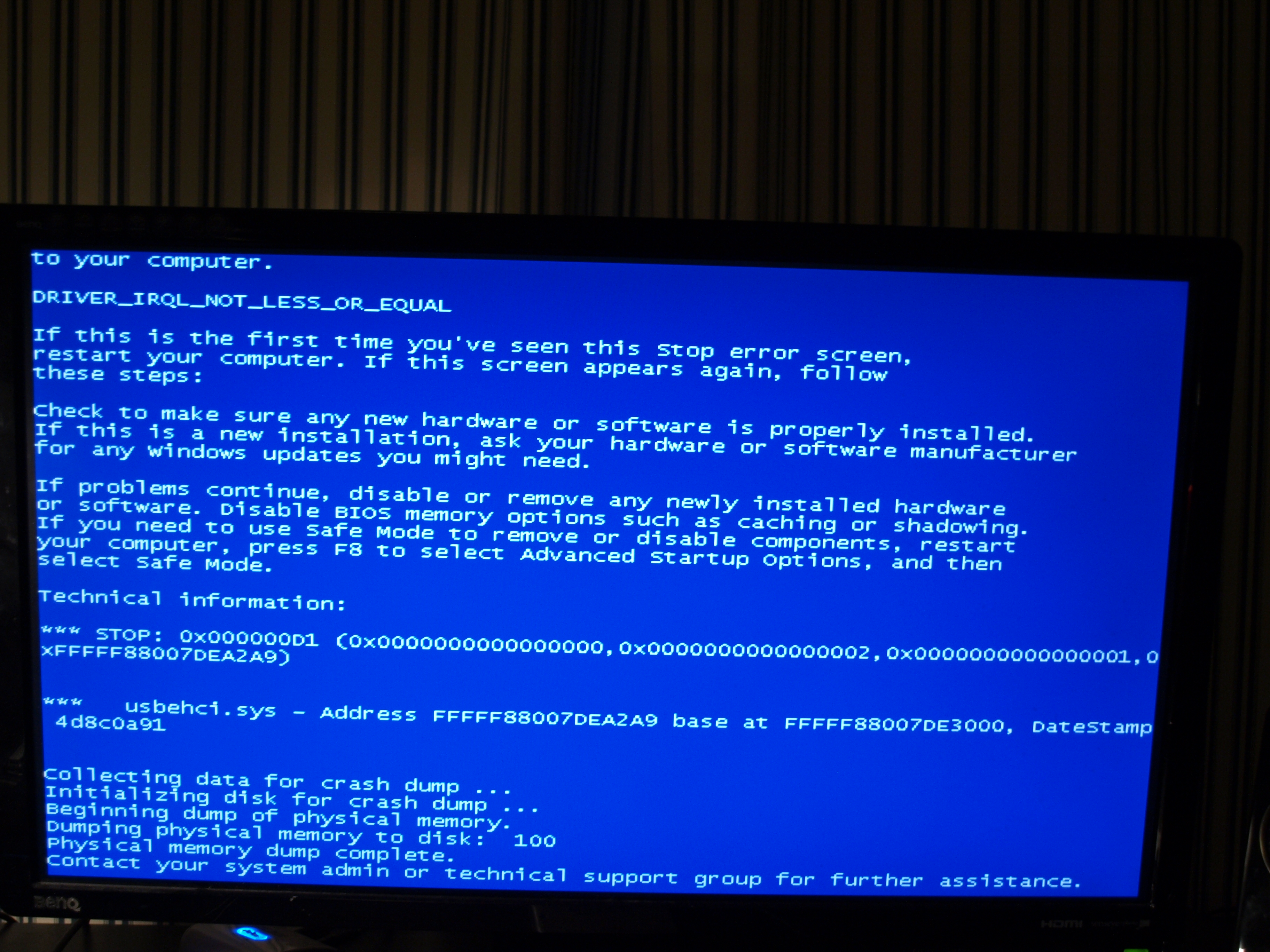

zacake Skrevet 10. oktober 2011 Forfatter Skrevet 10. oktober 2011 Fikk enda en BSOD, fikk opp denne meldingen: DRIVER_IRQL_NOT_LESS_OR_EQUAL. Det var en D4 feil denne gangen. Noen som kan hjelpe?
FenrisC0de Skrevet 10. oktober 2011 Skrevet 10. oktober 2011 0xD1 BSOD's forårsakes som regel av driverfeil hvor driveren prøver å aksessere en minneadresse den ikke har tilgang. USBECHI.sys er en Windows-driver, så du kan enten prøve å oppdatere USB-driveren eller eventuelt, siden du ser ut til å være plaget av mye rart, ta en formatering og ny frisk installasjon av Windows.

zacake Skrevet 11. oktober 2011 Forfatter Skrevet 11. oktober 2011 (endret) noen som vet hvor eller hvordan jeg kan få oppdatert/ re installert USBECHI.sys driveren? har googla en del uten og finne noen ting Endret 11. oktober 2011 av segselv
Syar-2003 Skrevet 11. oktober 2011 Skrevet 11. oktober 2011 Den heter USBEHCI.sys Du finner flere kopier av driveren under mappene kalt C:\Windows\winsxs\amd64_usbport.inf_xxxxxx(langt nummer)xxxx
zacake Skrevet 11. oktober 2011 Forfatter Skrevet 11. oktober 2011 (endret) fikk opp denne meldingen når jeg prøve og kopiere den til (c:)\windows\system32\drivers.: målemappetilgang avslått Any ideas? Endret 11. oktober 2011 av segselv
Syar-2003 Skrevet 11. oktober 2011 Skrevet 11. oktober 2011 Det går ikke å gjøre det sånn - filen er loadet under windows start og ibruk. Dessuten har du ikke rettigheter å skrive til denne mappen med explorer i usermode modus. Du må i såfall starte explorer med "run as administrator". Du må update drivere via enhetsbehandling (device manager).
