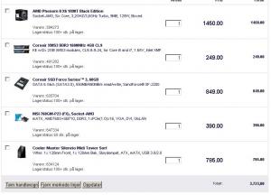

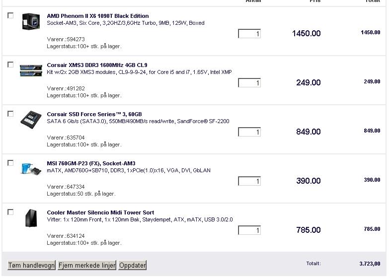

Jeg ønsker en stabil, stillegående hjemme-PC som hovedsaklig skal brukes til venlig nett-browsing, mye Office og noe store pdf-filer. Jeg skal ikke bruke den til gaming eller spille av medier på TV.
Jeg lurer på om dette er et fornuftig setup:
Her er linker til komponentene:
Prosessor: http://www.komplett.no/k/ki.aspx?sku=594273
Minne: http://www.komplett.no/k/ki.aspx?sku=491282
Harddisk: http://www.komplett.no/k/ki.aspx?sku=635704
Hovedkort: http://www.komplett.no/k/ki.aspx?sku=647334
Kabinett: http://www.komplett.no/k/ki.aspx?sku=634124
Vel dette fungere sammen, vil det være fornuftige valig ifht hva jeg ønsker og trenger jeg noe mer?
Prosessor
RAM
SSD
Hovedkort
Kabinett
PSU, dette hadde du glemt.
Phenom II X6 for kontorarbeid er som å kjøpe en traktor for bykjøring. Ingen av oppgavene du har nevnt er særlig tunge på noen måte, så da er det bare å kjøre på med en billig prosessor, SSD (forskjellen i bruk på en rask SSD og en enda raskere SSD er minimal), lite kabinett med støydemping og billig hovedkort.
Totalt sett gjør dette samme nytten, men koster deg 800 kr mindre.
Det vil fungere sammen, men jeg synes det så veldig ubalansert ut. Du velger AMD sin toppmodell, som forøvrig ikke kan måle seg med en Intel i5 til samme pris, og du skal bare bruke maskinen til enkle kontoroppgaver?
Videre ser det ut som om du gjør et poeng ut av å få hovedkortet så billig som mulig. Joda, et hovedkort til 390 kr vil jo også fungere, men om du ønsker ekstra finesser som USB 3.0 og SATA 6 Gbit (slik at du faktisk kan utnytte SSDen sin hastighet ordentlig), så ser du heller etter et skikkelig HK og kutter ned på prosessorbudsjettet. Dessuten hadde jeg heller valgt et microtower ala Fractal Define Mini dersom du først skal ha et m-ATX-hovedkort, og ikke har planer om å gjøre den til en gamingmaskin med digre skjermkort inni. Define Mini er også støydempet, tar mindre plass og har mindre internt volum, og dermed mindre luft å sirkulere på for å holde det kjølig.
Hva med strømforsyning?
Se der ja, arni90 har et veldig greit oppsett :)
