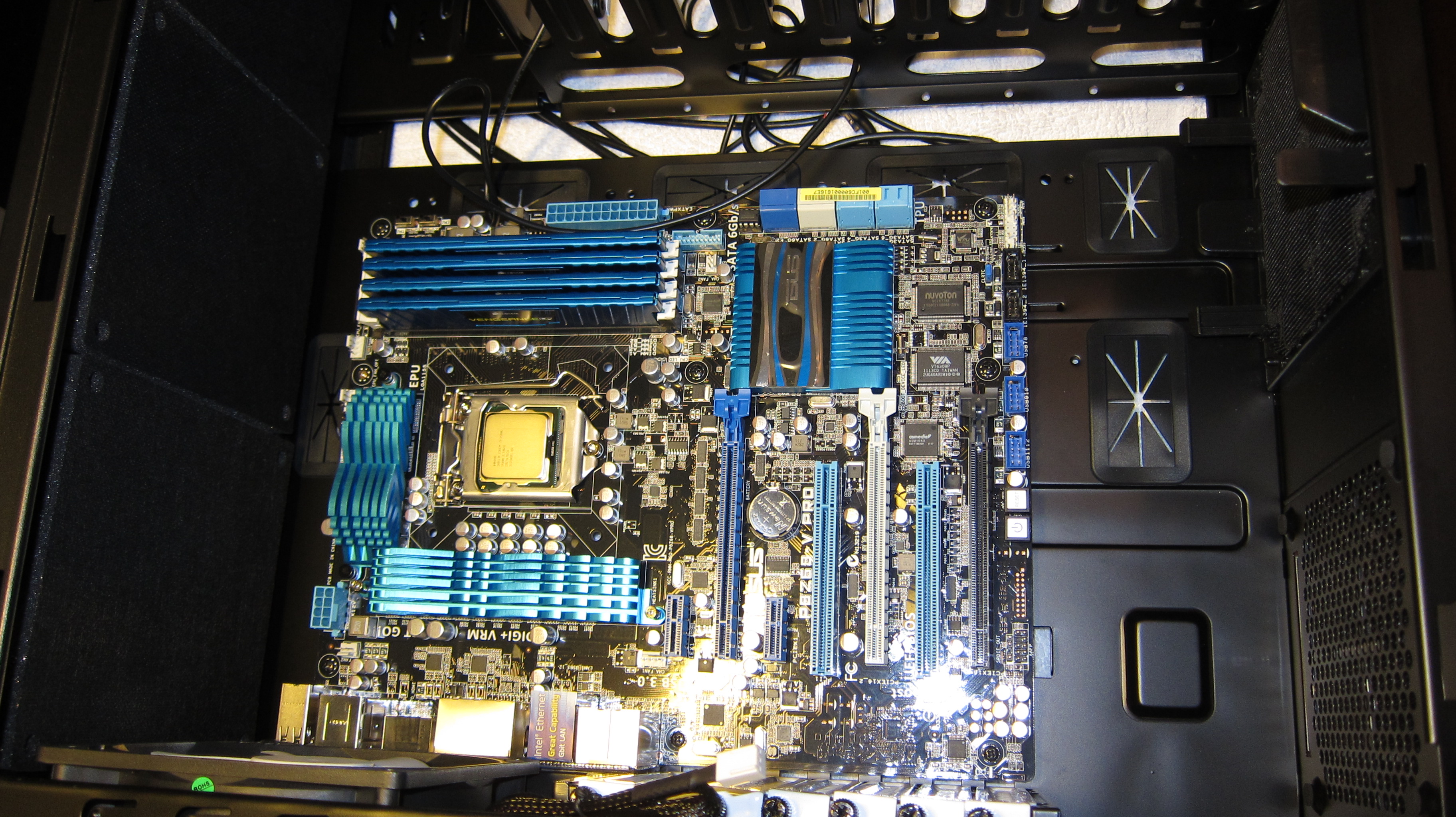

Hei jeg holder nå på med å sette sammen et Fractal R3 kabinett, men det litt kronglete å få dette til, har har nå satt på plass hoved kortet med minnebrikker low profile, og kortet er bladt de største og da blir det kun plass til de fremst kabel hullene i ryggen, nedenfor vil jeg liste opp synspunkter og utfordringer jeg har som en uerfaren pc bygger.

Gjør deg selv en tjeneste ved å :
Monterer prosessor & NH-D14 CPU kjøleren på hovedkortet "føre" du setter hovedkortet inn i kabinettet.
