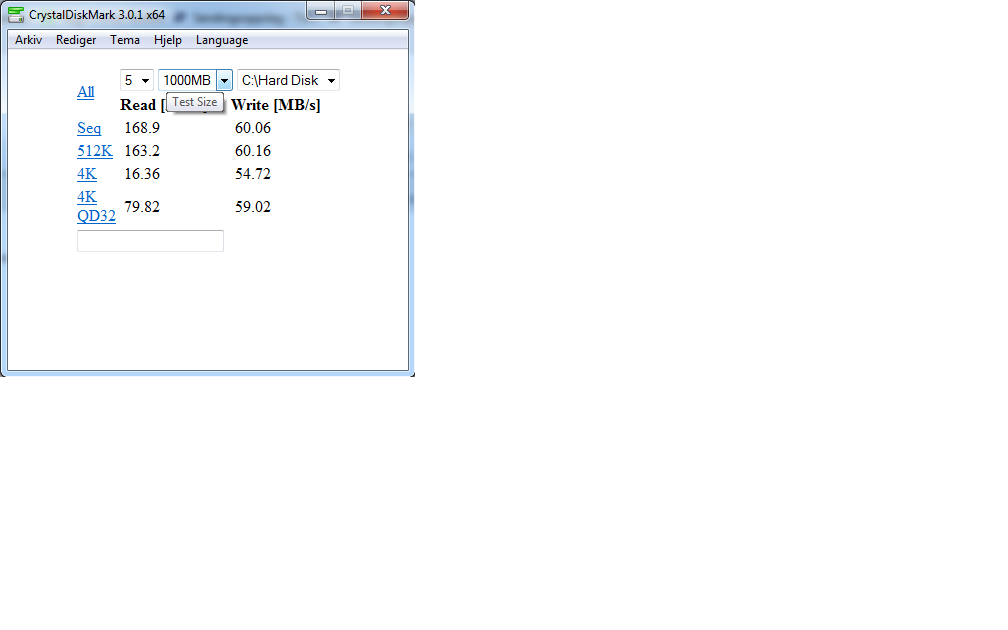

007CD Skrevet 2. oktober 2011 Skrevet 2. oktober 2011 Siden denne laggingen du beskriver kun skjer under den dårlige benchen WEI som får meg til å tro at det enten er. A: Windows WEI er en lite effektiv benchmark som sluker opp all kapasiteten til SSDen under testen for disk benching. B: Noe er feil med SSDen din, enten har du plugget på feil kontroller og gjort noe rart med partisjonen i tilegg til firmware feil, eller du har en feil med SSDen din. Det å finne ut av dette er enkelt dog, sett igang og stress med Crystal DiskMark: http://crystalmark.info/software/CrystalDiskMark/index-e.html Går det i sirup her, men tallene ligger på ett noenlunde akseptabelt nivå (Post screenshot her i tråden) så må det etterforskes videre. Funker det greit uten denne laggingen så er det WEI som er problemet, som du uansett burde glemme, den er elendig og ALT for random til å brukes som benchmark.
007CD Skrevet 2. oktober 2011 Skrevet 2. oktober 2011 Det er bare filstørrelsen du vil teste med. 1gb eller rundt der er ok for å teste sekvensiell ytelse med.
stepking2 Skrevet 2. oktober 2011 Forfatter Skrevet 2. oktober 2011 Forløbig ser det ut som om jeg kun får 60MB/s wirte, noe som er ganske lite...
stepking2 Skrevet 2. oktober 2011 Forfatter Skrevet 2. oktober 2011 Siden jeg får såpass liten skrive og lese hastighet, skal bytte SATAkabel og/eller utgang?

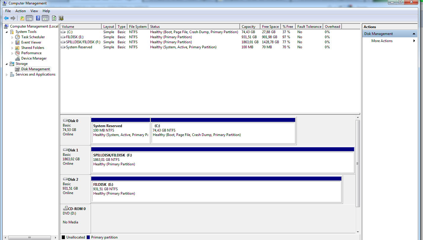

007CD Skrevet 2. oktober 2011 Skrevet 2. oktober 2011 Er du sikker på at C er SDDen din? Jeg synes det der ligner litt på en harddisk, kan du ta ett skjermbilde fra disk behandling? (Høyreklikk på min datamaskin i start menyen og velg "Behandle" eller "Manage") så får du sjekket hva som tilhører hva.
007CD Skrevet 2. oktober 2011 Skrevet 2. oktober 2011 Du får poste den der i lagringsforumet med full specs... Avhengig av SSD modell, så virker det der helt på jordet.

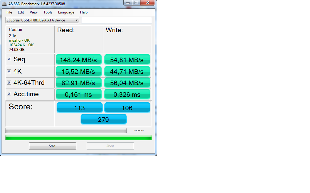

johome Skrevet 2. oktober 2011 Skrevet 2. oktober 2011 (endret) Ut ifra ytelsen ifra 4K er det ingen tvil , dette er en SSD. En hdd vill aldri klart så gode tall. Hva slags SSD har du ? Kan du kjøre en runde med AS SSD Nedlasting helt nederst. Legg ut screenshot av testen. Endret 2. oktober 2011 av johome 1
stepking2 Skrevet 2. oktober 2011 Forfatter Skrevet 2. oktober 2011 Har corsair F80a http://www.komplett.no/k/ki.aspx?sku=625823#extra
stepking2 Skrevet 2. oktober 2011 Forfatter Skrevet 2. oktober 2011 (endret) AS SSD benchmark! Endret 2. oktober 2011 av stepking2
