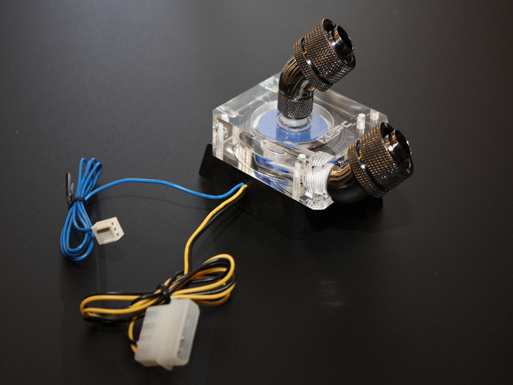

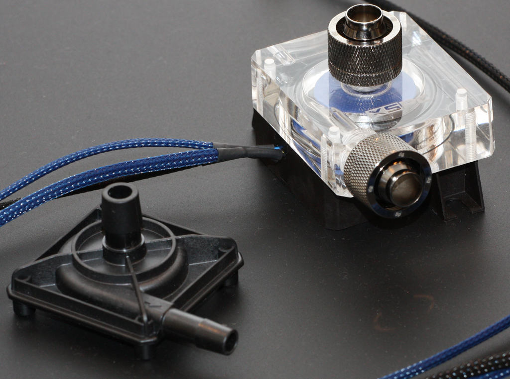

Legger med 2st bilder for å vise forskjell.
Før:
Etter:
Det der er noe av det første jeg begynte med da jeg ikke hadde fått min psu ennu, så den sleevingen der er ikke mye å skryte av, sen er det vanskeligere når en ende fortsatt sitter fast.
