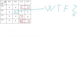

MassEffect Skrevet 30. september 2011 Skrevet 30. september 2011 Må levere denne innleveringen ASAP. Jeg har en bit midt inne i karnaugh diagrammet: - alle 1ere må være med i en gruppe, denne er isolert, what to do ?? Legger ved sannhets tabellen og det boolske utrykket. -Har implementert F inn i Karnaugh diagrammet. HEALP
MassEffect Skrevet 1. oktober 2011 Forfatter Skrevet 1. oktober 2011 Faen ta meg, tenkt 1010 på 0101, da jeg avgjorde 0 eller 1 på F.
ToMmM Skrevet 1. oktober 2011 Skrevet 1. oktober 2011 Når du skal forkorte må du også huske at man kan gå fra topp til bunn. 1
baBuShKa Skrevet 1. oktober 2011 Skrevet 1. oktober 2011 Faen ta meg, tenkt 1010 på 0101, da jeg avgjorde 0 eller 1 på F. hehe, shit happens.. Det så jeg faktisk ganske fort, en god lærepenge å sjekke alle sine 1-ere først, er det riktig antall 1'ere og de er riktig plassert, så kommer ting av seg selv. Husk å lage så store grupper som mulig, som innlegget over meg nevnte. Det gir mulighet for å korte ned enda mer. 1

geir__hk Skrevet 4. oktober 2011 Skrevet 4. oktober 2011 (endret) Den du har merket med WTF må du nok bare godta at det resulterer i at det inkluderes i likninga: [edit] For de to i midten, så kan det alltids kokes ned til Endret 4. oktober 2011 av geir__hk
MassEffect Skrevet 4. oktober 2011 Forfatter Skrevet 4. oktober 2011 Den du har merket med WTF må du nok bare godta at det resulterer i at det inkluderes i likninga: [edit] For de to i midten, så kan det alltids kokes ned til Ett av reglene til karnaugh er at alle 1ere må være med i en grupering. I grunn så synest jeg karnaugh er bare forvirrende, og ett "forenklingsprinsipp" som gjør nesten ting vanskligere etter min mening fordi man må huske alle reglene til det.Også kommer det en uventet ting så blir man så jævlig usikker. Dette diagrammet er nytting da du har mange porter med 3 variabler. Som sagt den som var market med WTF var en feil da jeg hadde tenkt på 1010, når jeg skulle sette inn i karnaughdisgrammet Liker å bruke portene for å beskrive kretsen også få resultatet ut av det, men karnaugh er vist ett must og lære seg ;/ Det år an og bruke svaret ditt i porter og boolsk algebra samt morgans teorem. Men gikk ikke ann og bruke den logikken i samme sammenheng ettersom noen av reglene i karnaugh forhindrer nettopp denne måten og se på det. Men takker for svar:)
