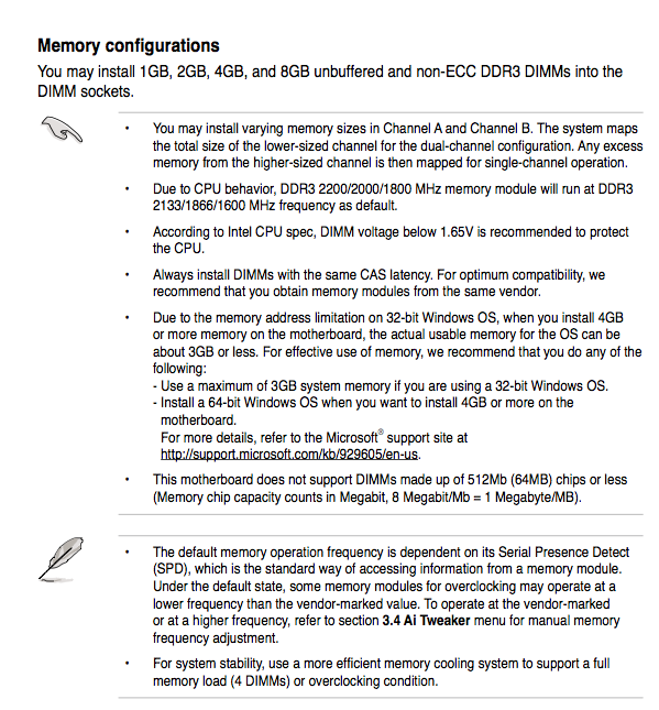

Takker for meget raskt svar, og beklager at jeg poster en tilsvarende post som andre også nettop har spurt om.

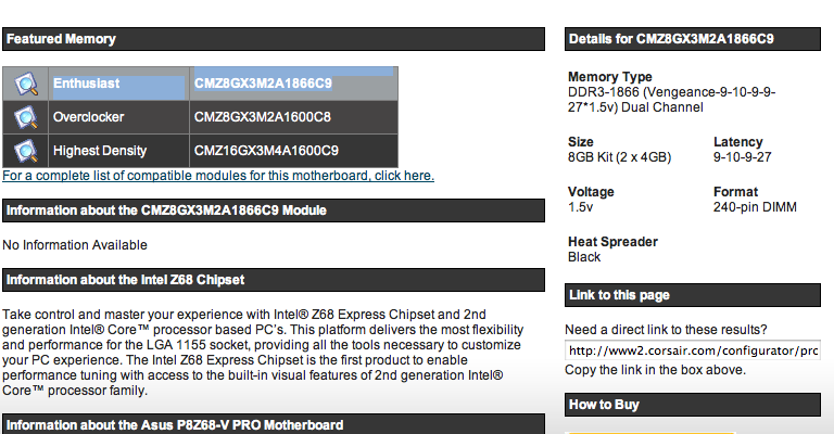

Bruker memory velger og legger inn mitt hovedkort så får jeg opp:

med NOCTUA NH-D14 tror jeg ikke du har plass til varmesprederene på de minnebrikkene du kan vurdere de som bare heter xms 3 og har betydelig lavere varmespreder.
Takk da håper jeg det er i boks og bestiller disse 2 stk.2x4GB CORSAIR 8GB DDR3 XMS3 INTEL I5/I7 PC12800 1600MHZ
Det er ikke så lett å ha kunnskaper om brikkenes bygge høyde så setter pris på forumet som en får svar på det aller meste.
Men kan noen oppklare denne kommentaren fra en bruker der han sier at det ikke går med 2 sett (2x4GB) Sitat:
Stabil å bra RAM - passer helt fint hvis du har en STOR CPU kjøler da disse brikkene er veldig lave. MEN, ikke tro at du kan kjøre 2 av disse settene og dermed får 16GB ram - det går ikke!!! Hvis du skal ha 16GB må du kjøpe et 16GB sett!

Corsair Vengeance™ DDR3 1600MHz 16GB CL9, Low Vengeance Heatspreader
2 sett med 2 brikker vil som regel fungere, men det er ingen 100% garanti for at de klarer det, på den frekvens og med de timings de er spesifisert for.
Det er egentlig akkurat samme brikkene, men kjøper du et sett med 4 brikker, er de valgt ut og testet for å være sikker på at de passer sammmen.

Hei jeg kjøpe disse Low Profile 16GB brikkene, men nå er spørsmålet om passer de til / eller får en noe ekstra ut av de hvis de er av type: Intel Sandy Bridge ?
Nå har ikke jeg veldig mye peiling, men jeg tror ikke at det er noe forskjell på disse, med unntak av merket. Begge passer jo til Intel sandy bridge...Samme timing. Så du kan bare bruke de du har kjøpt.
Nå er det slik at minnekontrolleren ligger på prosessorbrikka, så det er her du må ta "hensyn".
LGA1155 tar alt av minnebrikker så lenge spenningen på modulene er 1.65V eller lavere, så robust og velfungerende er dette.
Så:
Finn det billigste settet du kan med de spesifikasjonene du ønsker, kjøp disse, sett dem inn, nyt løst problem.
Hvis det ikke funker tester du alle brikker og spor (siden det da sannsynligvis er et minnespor eller -brikke som er defekt), hvis ingenting er defekt øker du VCCIO til 1.15V og prøver på nytt. Dette vil fungere.
