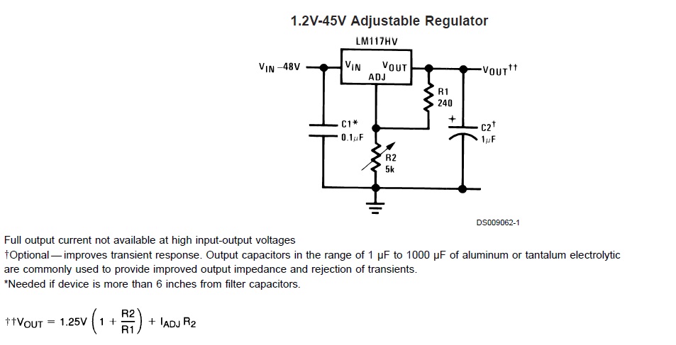

fredstian Skrevet 22. september 2011 Skrevet 22. september 2011 (endret) Hei. Jeg driver å skal lage meg en krets som tar 14,8volt (bilbatteri) inn og 6 volt (max 1,5A) ut til laderen til helikopeteret mitt. Laderen trekker riktignok antageligvis max 700mah ettersom dette er valget på ladestrøm til batteriet. Men AC adapteret som følger med er max 1,5A så greit å være på den sikre siden. Jeg har kjøpt inn en LM117 HV og koplet det som på bildet; Men med R1 på 263 ohm og R2 på 1K ohm. I følge mine beregninger (med den enkle formelen på bildet) komme omtrent 6 volt ut. Men når jeg kjører omtrent 14,8 volt inn måler jeg ca 12,77 ut! Dette er ikke koplet opp med noen last annet enn multimeteret på. Er LM317 avhengig av at det skal gå en hvis mengde strøm før den fungerer som den skal? Har ikke veldig lyst til å prøve den rett på laderen hvis den fremdeles da holder 12volt ut! Endret 22. september 2011 av fredstian
Kaffeslask Skrevet 23. september 2011 Skrevet 23. september 2011 Litt rart at du har fått såpass høy spenning ut. Men ja, de fleste regulatorer er avhengige å bli belastet med en minimum mengde strøm for at de skal regulere skikkelig. For en LM317 tror jeg det er ca. 7 mA. Jeg ser du har valgt en motstand på 260 Ohm for R1, og R2 på 1k, så dermed blir den totale motstanden til jord 1260 Ohm, som igjen vil tilsvare en strøm tl jord på 4,7 mA (6V / 1260 Ohm). Det du bør gjøre er å senke R1 til ca 150 Ohm og dermed blir det også en annen verdi på R2 (R1 og R2 utgjør spenningsdeler). Nå finnes det kalkulatorer på nett for spenningsregulatorer som LM317, som gjør det til en lek å finne ut verdien på R2. http://www.reuk.co.uk/LM317-Voltage-Calculator.htm For 6 Volt ut og R1 på 150 Ohm, blir verdien på R2 570 Ohm, hvilket ikke er en standardverdi, men du kan seriekoble en 560 og en på 10 Ohm hvis du da ikke er så heldig at 560 Ohms motstanden måler 570 Ohm. Det enkleste er egentlig å bruke et 1k trimmepotensiometer.

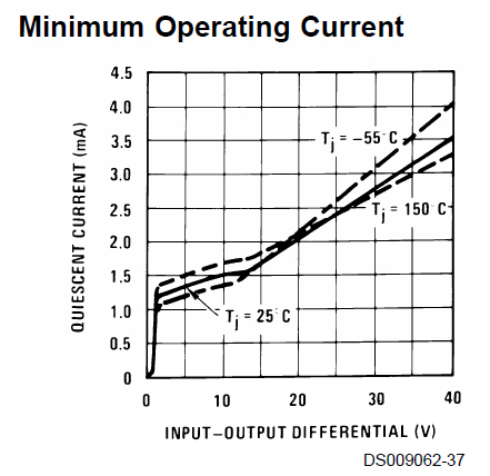

fredstian Skrevet 23. september 2011 Forfatter Skrevet 23. september 2011 Takk for et knallsvar, kaffeslask! Ikke mer enn 7mA altså? Da burde det jo kunne testes med en lysdiode faktisk! Men i databladet står det noe om minimum operating current, som så tvilsomt høyt ut... https://www1.elfa.se/data1/wwwroot/assets/datasheets/icLM117HV-LM317HV_e.pdf Eller: .....eller forresten, nå ser jeg at det står mA! Og da er det enda mindre enn hva du trodde, 1,2-1,5mA ved 6volts forskjell på inn og ut! Da skal jeg prøve å bytte ut motstandene etter å ha testet med en last for å se om det fungerer bedre da! Men har du noen formening om hvor mye strøm/effekt som går over motstandene? Hvor kraftige de må være? Stemmer det med 6volt og 1,260k ohm så blir det jo 2,82 watt over begge motstandene, med andre ord har jeg tatt KRAFTIG i når jeg kjøpte 5 og 11 watts motstander! Jeg leste nemlig at det kom til å gå ca 5 watt gjennom IC'en, så jeg tok i litt for å være sikker!
Kaffeslask Skrevet 23. september 2011 Skrevet 23. september 2011 Takk for et knallsvar, kaffeslask! Ikke mer enn 7mA altså? Da burde det jo kunne testes med en lysdiode faktisk! Men i databladet står det noe om minimum operating current, som så tvilsomt høyt ut... https://www1.elfa.se/data1/wwwroot/assets/datasheets/icLM117HV-LM317HV_e.pdf Eller: .....eller forresten, nå ser jeg at det står mA! Og da er det enda mindre enn hva du trodde, 1,2-1,5mA ved 6volts forskjell på inn og ut! Det er litt forskjell fra fabrikkant til fabrikkant. Mange pleier å legge seg på 10mA for å være sikker. Men, hvis du skal koble på et batteri blir strømmen til jord helt sikkert høyere enn nødvendig uansett, så det spiller jo egentlig ingen rolle, hvis du da ikke har tenkt til å bruke kretsen på ting som bruker MINDRE enn den nødvendige stabiliseringsstrømmen. Men har du noen formening om hvor mye strøm/effekt som går over motstandene? Hvor kraftige de må være? Siden man kan se bort ifra de usle 50uA som går igjennom ''adjust'' terminalen, blir selvfølgelig strømmen igjennom begge motstandene lik, nemlig 8.3mA (med R1 og R2 som jeg foreslo). Så da blir det ca 10 milli-Watt gjennom R1 og 40 milli-Watt gjennom R2, som igjen tilsier at helt vanlige og billige kullmotstander på 1/4 watt holder i massevis. Stemmer det med 6volt og 1,260k ohm så blir det jo 2,82 watt over begge motstandene, med andre ord har jeg tatt KRAFTIG i når jeg kjøpte 5 og 11 watts motstander! Jeg leste nemlig at det kom til å gå ca 5 watt gjennom IC'en, så jeg tok i litt for å være sikker! WOW Jaja, du har jo sikkret deg da ja , Ja, det det blir endel tap over regulatoren ja (kan kanskje sammenlignes med en variabel motstand), så det er den som trenger kjøling. 5 Volt inn, minus 6 Volt ut, tilsier ett spenningstap over regulatoren på ca 9 Volt. Og 9 ganger 0.75 Ampere er ca. 6,8 Watt. M.a.o. Sørg for GOD kjøling!!
