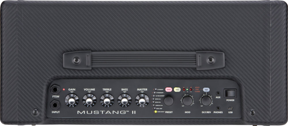

Vanskelig Skrevet 19. september 2011 Forfatter Del Skrevet 19. september 2011 (endret) Hmm. Signalutgang har den vel ikke??! Som du ser av bildet så har den input til gitaren eller mic, en "footswitch" utgang, hodetelefoner og usb. Endret 19. september 2011 av Vanskelig Lenke til kommentar https://www.diskusjon.no/topic/1377152-hvordan-ta-opp-gitar-p%C3%A5-ableton-live-lite-8/#findComment-18328865
weebl Skrevet 19. september 2011 Del Skrevet 19. september 2011 hva gjør USB porten da? og det funker sikkert å bruke hodetelefon utgangen Lenke til kommentar https://www.diskusjon.no/topic/1377152-hvordan-ta-opp-gitar-p%C3%A5-ableton-live-lite-8/#findComment-18329237
Vanskelig Skrevet 19. september 2011 Forfatter Del Skrevet 19. september 2011 USB porten kobler forsterkeren til pc'programmet. Jeg får forske litt! Lenke til kommentar https://www.diskusjon.no/topic/1377152-hvordan-ta-opp-gitar-p%C3%A5-ableton-live-lite-8/#findComment-18332253
Oktober1 Skrevet 21. september 2011 Del Skrevet 21. september 2011 Du kan koble forsterkeren til mikrofon/line-in på pcen via hodetelefonutgangen på forsterkeren, men det vil mest sannsynlig ikke gi veldig god lyd. Det innebygde lydkortet i pcer pleier ikke være veldig mye å skryte av. Det vil også kunne bli ganske høy forsinkelse med dette oppsettet. Selv kan jeg anbefale produktene til Line6: http://line6.com/products/recording/ Dersom du bare skal ta opp gitar, kan jeg anbefale UX1 eller UX2. De gir veldig mye bedre kvalitet og lyd, og du får med et hav av forsterkere og effekter å velge mellom. Et annet musikkprogram som kan anbefales er Reaper: http://www.reaper.fm/ (Gratis) Lenke til kommentar https://www.diskusjon.no/topic/1377152-hvordan-ta-opp-gitar-p%C3%A5-ableton-live-lite-8/#findComment-18340437
