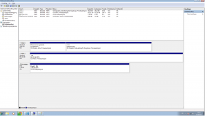

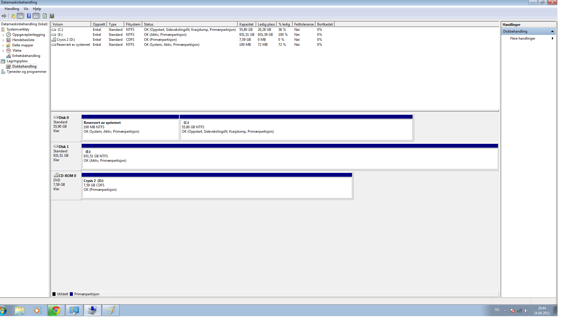

losid Skrevet 24. september 2011 Forfatter Skrevet 24. september 2011 Her er en skjermdump av "datamaskinbehandling" :
Malvado Skrevet 24. september 2011 Skrevet 24. september 2011 Kan ikke se noen feil der i farta nei. Identisk med oppsettet mitt. I utgangspunktet skal disken virke uten problemer , men det kan jo være noe feil som ikke dukker opp via Smart , en enkel måte å teste den ut på er å prøve med en annen kabel og sørge for å koble den til et annet punkt på hovedkortet. Det kan forsåvidt være at det er en innstilling i bios som du har justert feil , skal se om jeg tar en titt på det om en liten stund. 1

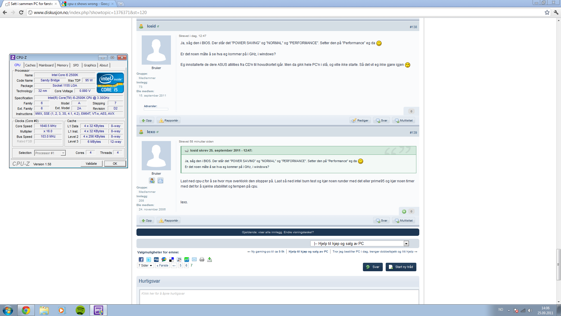

losid Skrevet 25. september 2011 Forfatter Skrevet 25. september 2011 Ja, såg den i BIOS. Der står det "POWER SAVING" og "NORMAL" og "PERFORMANCE". Setter den på "Performance" eg da Er det noen måte å se hva eg kommer på i GHz, i windows? Eg innstallerte de dere ASUS atilities fra CD'n til hovudkortet igår. Men da gikk hele PC'n i stå, og ville ikke starte. Så det vil eg ikke gjøre igjen
Iexo Skrevet 25. september 2011 Skrevet 25. september 2011 Ja, såg den i BIOS. Der står det "POWER SAVING" og "NORMAL" og "PERFORMANCE". Setter den på "Performance" eg da Er det noen måte å se hva eg kommer på i GHz, i windows? Last ned cpu-z for å se hvor mye overklokk den stopper på. Last så ned intel burn test og kjør noen runder med det eller prime95 og kjør noen timer med det for å sjekke stabilitet og tempen på cpu. Iexo.
losid Skrevet 25. september 2011 Forfatter Skrevet 25. september 2011 (endret) Ja, såg den i BIOS. Der står det "POWER SAVING" og "NORMAL" og "PERFORMANCE". Setter den på "Performance" eg da Er det noen måte å se hva eg kommer på i GHz, i windows? Last ned cpu-z for å se hvor mye overklokk den stopper på. Last så ned intel burn test og kjør noen runder med det eller prime95 og kjør noen timer med det for å sjekke stabilitet og tempen på cpu. Iexo. Skjønte ikkje så mykje av det programmet. Ser ikke klokkehastigheten? Bilde: edit: søkte litt, og leser på div forum at andre med Intel i5 får opp mye det samme. At det er "Speedstep", som styrer Ghz/MHz, opp og ned, lavere når idle, og høyere når man spiller. Endret 25. september 2011 av losid
