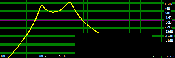

Du ser hvordan frekvenskurven blir med 20 liter og 40 liter i winisd, og du kan velge størrelse og fasong på portene. Og med de målene så får du en voldsom topp på 100hz, og røret for det bakre kammeret skal være 1,4 METER langt...
Hvis du derimot velger 20 liter i front og 60 liter bak, og tuner til 60hz og 30hz, så vil røret til font bli 10x26cm og bak 10x37cm
Kurven vil da se slik ut: kurve.bmp
