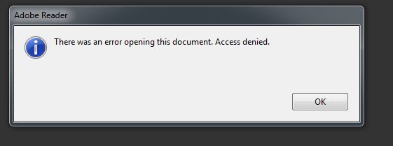

Kjetso Skrevet 31. august 2011 Skrevet 31. august 2011 Har bygd meg ny stasjonær PC. Får innimellom BSOD, men klarer ikke å lese feilmeldingen. Prøver å åpne Minidump, men får da feilmeldingen: "There was an error opening this document. Access denied". Hvordan får jeg åpnet denne filen for å se hva som er feilmeldingen?
helsten2 Skrevet 31. august 2011 Skrevet 31. august 2011 Disse filene er i et eget format hvor du trenger spesial-programmer, f.ek. WhoCrashed, for å lese dem.
Syar-2003 Skrevet 31. august 2011 Skrevet 31. august 2011 Du prøver å åpne en windows crash dump med adobe reader ?
Kjetso Skrevet 31. august 2011 Forfatter Skrevet 31. august 2011 Du prøver å åpne en windows crash dump med adobe reader ? Hmm...av uvitenhet trodde jeg dette var en tekt fil - men ser ut til at jeg må tenke om igjen Prøvde å late opp filene her, men får da meldingen: "Feil. Du har ikke tillatelse til å laste opp denne filtypen".

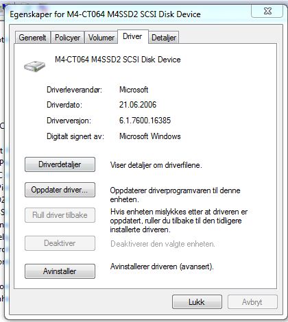

Kjetso Skrevet 31. august 2011 Forfatter Skrevet 31. august 2011 Sitter det tilfeldigvis en OCZ eller Corsair SSD i maskinen? Stemmer det: Crucial m4 64GB http://www.mpx.no/k/ki.aspx?sku=630674
Kjetso Skrevet 31. august 2011 Forfatter Skrevet 31. august 2011 (endret) Prøvde å oppdatere driveren til SSD, fikk beskjed om at jeg hadde den siste. Men - ser ut som om denne er datert i 2006? Noe jeg gjør galt? Endret 31. august 2011 av Kjetso
helsten2 Skrevet 31. august 2011 Skrevet 31. august 2011 Driveren er sikkert OK. Men det er akkurat sluppet en ny firmware versjon. Den må du laste ned fra Crucials hjemmeside (link i forrige post), lage en boot CD og deretter boote med denne for å få gjort oppdateringen. Du finner også en guide på samme Crucial side.
Kjetso Skrevet 31. august 2011 Forfatter Skrevet 31. august 2011 Dette kan være hva som helst ... Har du oppdatert BIOS/Chipset-drivere? Har du lagt inn alle oppdateringer til Windows? Siste versjon av alle drivere? Har du SSD? Isåfall siste versjon av firmwaren? Du kan også sjekke at RAMen er OK v.h.a. Memtest86 (tar litt tid å kjøre) EDIT: La inn link til SSD firmware Takk for tips, har litt å ta tak i ser jeg. 1) Må jeg innom hver enhet i enhetsbehandling for å oppdatere drivere? 2) BIOS/Chipset-drivere, må jeg inn i BIOS eller kan jeg sjekke dette i Enhetsbehandling? Driveren er sikkert OK. Men det er akkurat sluppet en ny firmware versjon. Den må du laste ned fra Crucials hjemmeside (link i forrige post), lage en boot CD og deretter boote med denne for å få gjort oppdateringen. Du finner også en guide på samme Crucial side. Ypperlig, takk for hjelpen - da forsøker jeg dette i morgen - gjeessp Ikke lett for oss over 40 å henge med i svingene her vet du.....
helsten2 Skrevet 31. august 2011 Skrevet 31. august 2011 (endret) 1) Må jeg innom hver enhet i enhetsbehandling for å oppdatere drivere? De fleste skal komme med Windows-oppdateringene. Men jeg ville prøvd manuell oppdatering på skjermkortet (dvs. du går til leverandørenes hjemmeside (AMD eller NVIDIA regner jeg med - hvis du ikke har det integrert på hovedkortet, da) og laster ned siste versjon) Det samme hvis du har et eget lydkort (ikke integrert i hovedkortet) 2) BIOS/Chipset-drivere, må jeg inn i BIOS eller kan jeg sjekke dette i Enhetsbehandling? Dette finner du på hjemmesiden til produsenten av hovedkortet. I brukerguiden til hovedkortet står det hvordan du skal gå fram ved flash av BIOS. Chipset-driver installeres vanligvis fra Windows. Ikke lett for oss over 40 å henge med i svingene her vet du..... Jeg er faktisk enda en kategori høyere ... men det er utrolig hvor langt du kommer med en god bløff! Endret 31. august 2011 av helsten2
