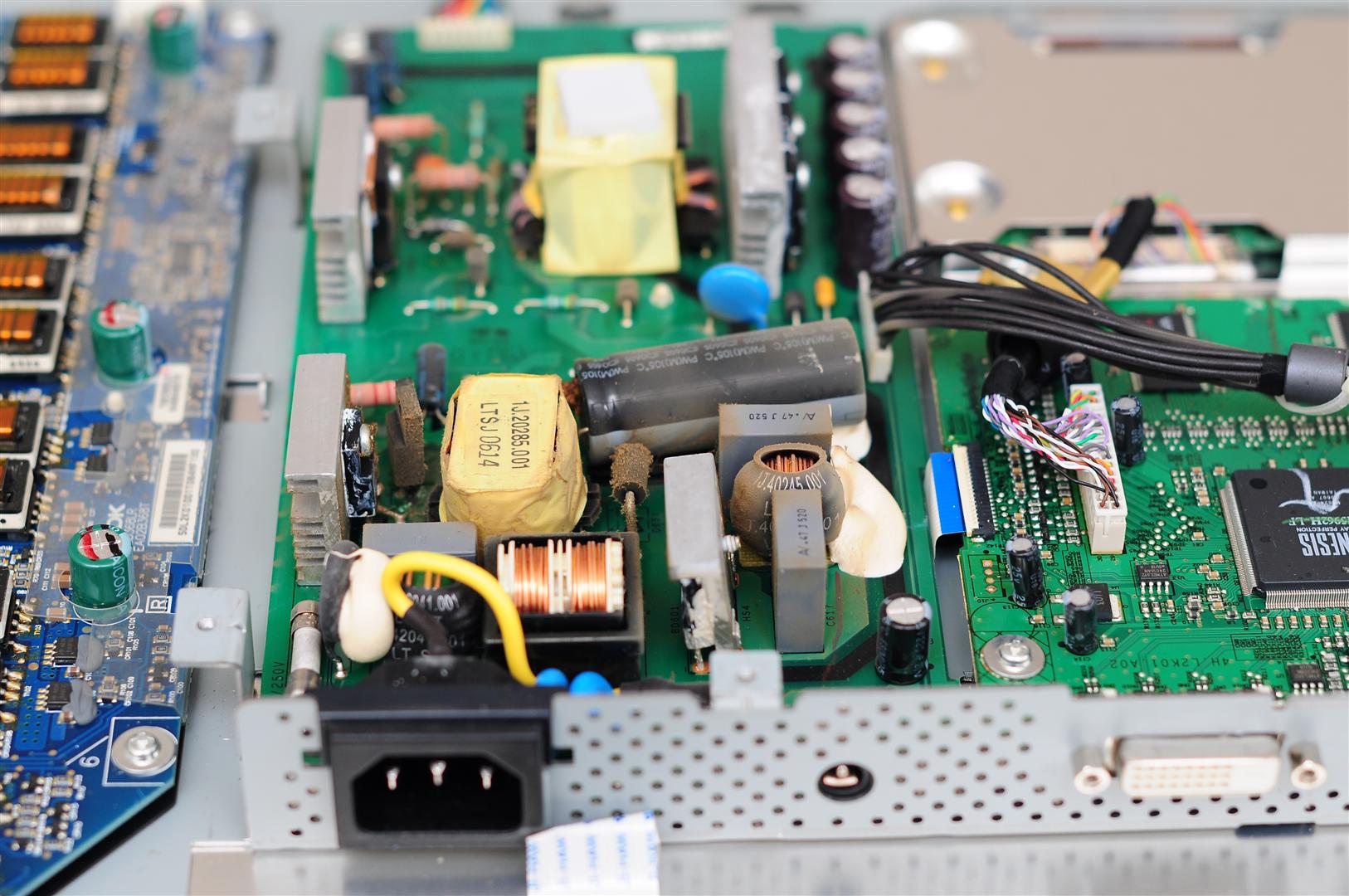

Jeg har arvet en Dell 2407WFPb som har tatt kvelden, skjer ikke noe når jeg prøver å slå den på. Heller ikke noen power/idle lys som lyser.

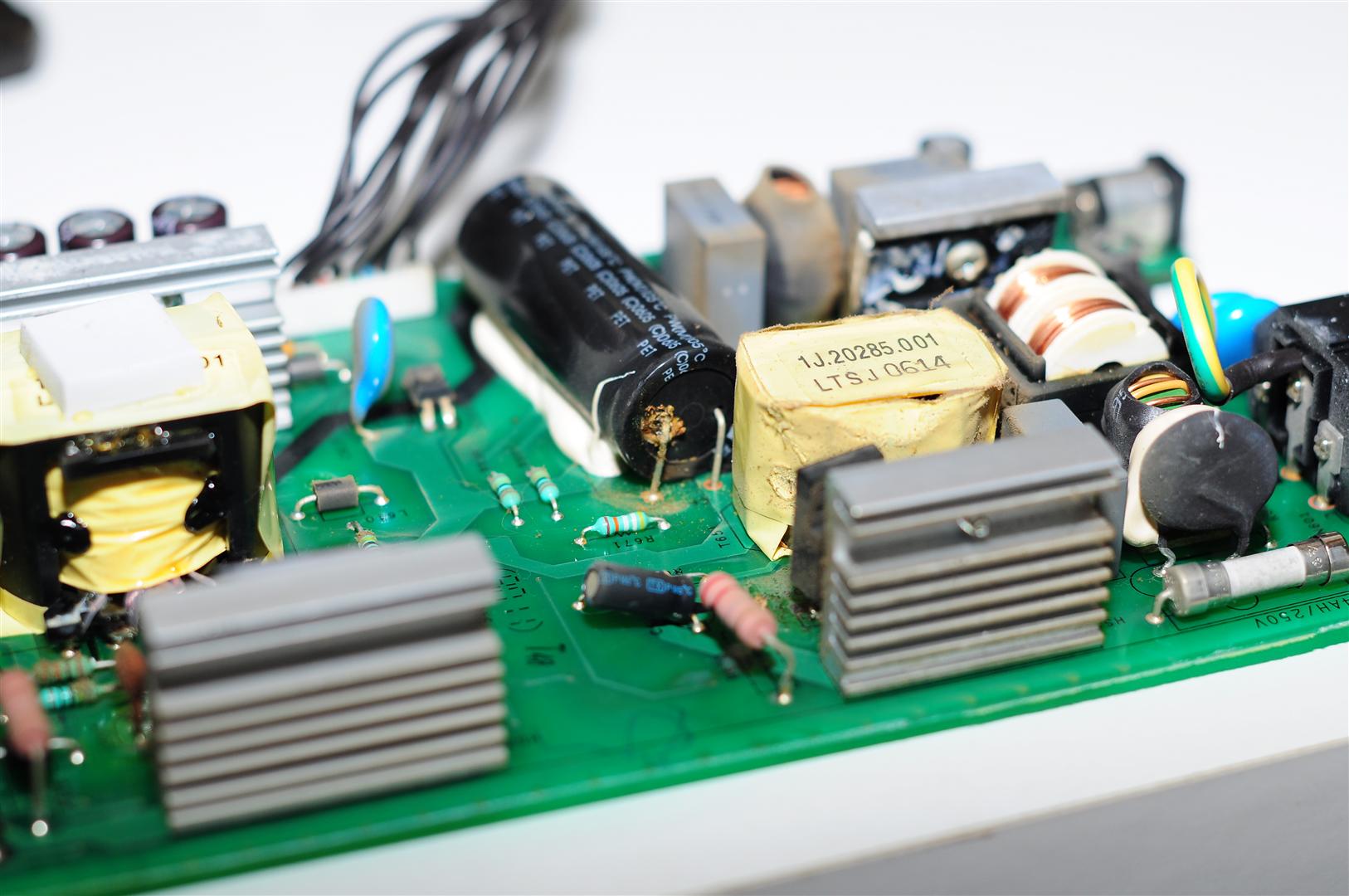

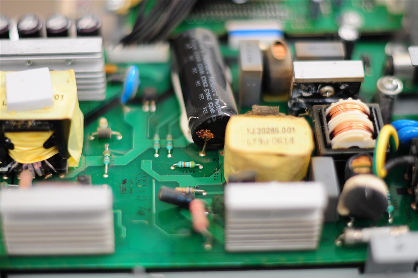

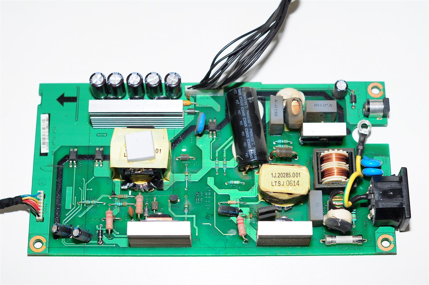

Jeg åpnet opp skjermen og så at Power supplyet så nokså slitt ut. Bla den store kondensatoren så nokså ødelagt ut.
Skjermen har stått på ca 70% av året, men mye av dette power save mode. Den har også vært gjennom noen lyn-nedslag:)
Er det noe håp tror dere?

Ja, det kan være mulig. Har selv reparert en skjerm med defekte kondensatorer med bra resultat. Den store kondensatoren på strømforsyninga ser jo absolutt ikke frisk ut som du sier.
Kanskje du skal ta en titt på Badcaps Forums, hvis ingen andre har noe mer vettugt å komme med. :)
Ja, var inne på det forumet og tittet litt tidligere.
Det selges også et sett med rapir-kit kondensatorer på ebay til en 20USD, så kanskje verdt å prøve det.
