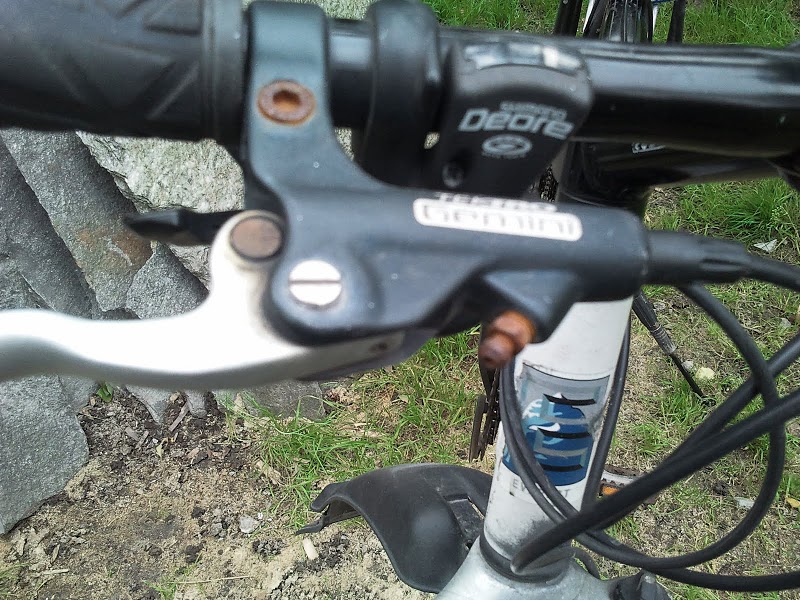

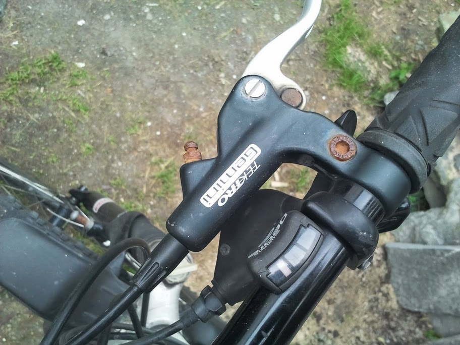

Jeg har hydrauliske disk-bremser på sykkelen min, og nå har jeg brukt dem i noen år og jeg må trykke bremsen helt inn for at de skal bremse. På håndtaket er det noe som ligner på en smørenippel som man kanskje kan fylle på bremseveske med.
Noen som har tips?
De skulle ha 6-700kr for å gjøre det på en bruktsjappe for sykler her i Bergen, men for meg ser det ut som det tar 30-60sek bare man har det rette verktøyet. Kan jeg kjøpe en typisk "grease-pumpe" beregnet for traktorer og slikt og fylle noe olje på den, prisen vil i såfall bli rundt 1/4 av hva de skulle ha på versktedet?
Vedlagt er ett par bilder.

Du trenger sannsynligvis å lufte bremsene (I.e få luften ut av hydraulikken). Hvordan man gjør det avhengig av typen. Denne videoen kan hjelpe, men jeg vet ikke at det er riktig modell:
Du må passe på at du bruker riktig type bremsevæske. Feil type vil ødelegge seglene.
