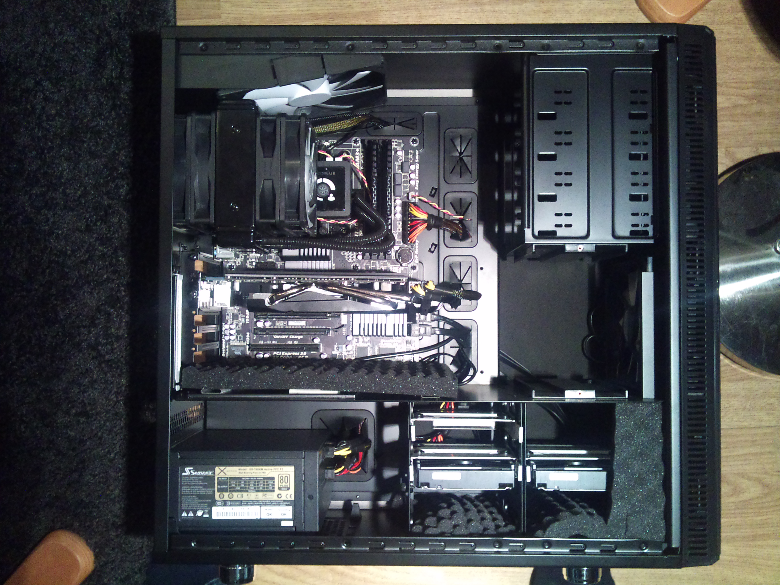

Der kan jeg hjelpe deg :)
Fractal design XL med GA990FXA-UD3 og 955BE @ 4050/2925
Asus 6870 DirectCU
H-80 med 2x 1150rpm GT vifter
di 2 140mmm viftene som følger med kabinettet er satt nede og i midten i fronten. I 5 1/4 brønnene er det montert en 120mm 1150 GT vifte til.
Viftehullet i sidedøren er beholdt lukket.
vifta i seasonic X-760 tror jeg knapt sviver noen gang :p

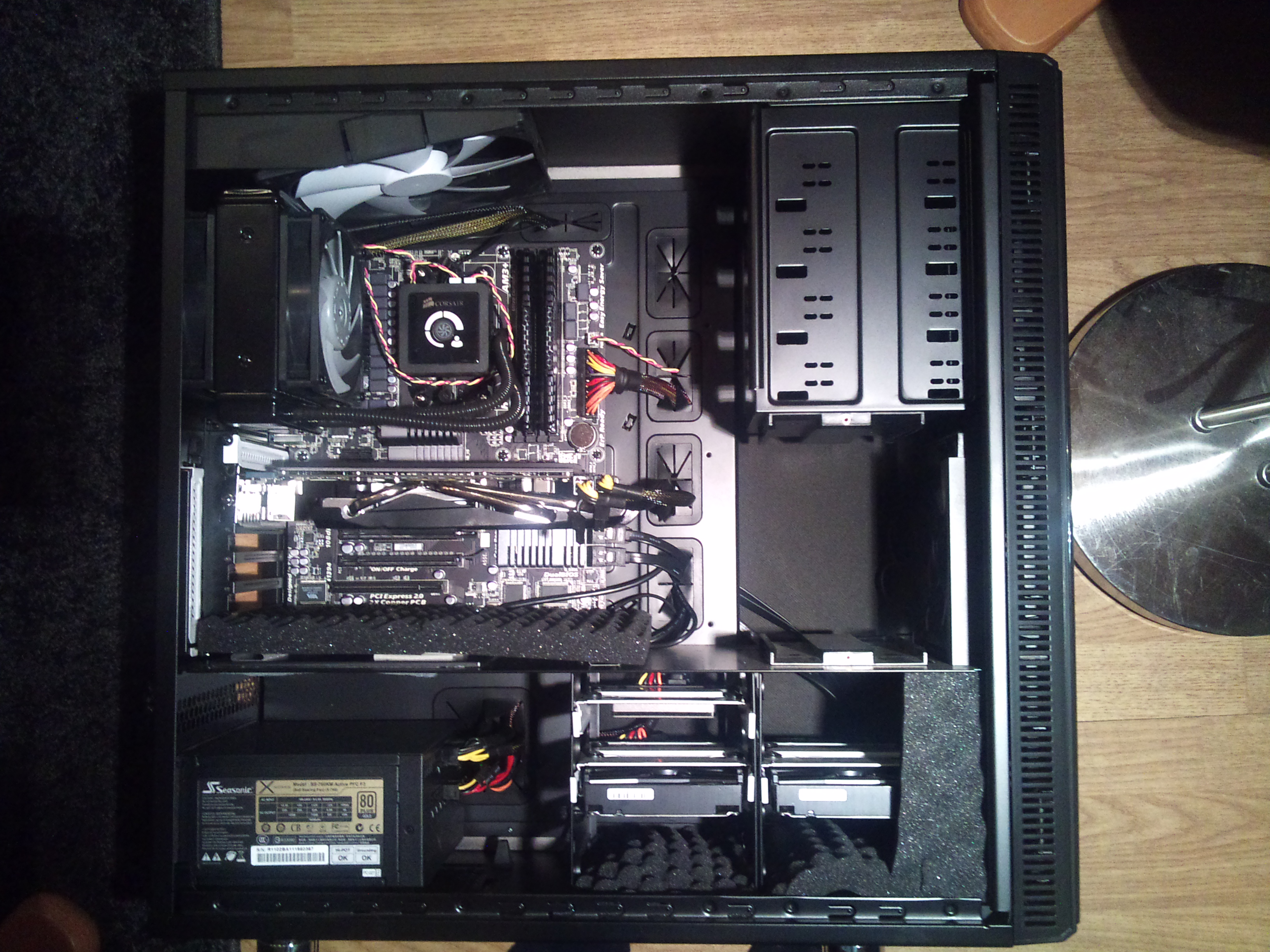

Edit: La ved ett bilde nr2 der jeg har gitt viftene på radiatoren shrouds (ramma til noen eldre vifter). Ganske massiv, men er plass så hvorfor ikke? :p
Endret av eXa
Ja. Det der så jo bra ut :D. Jeg bestilte 2 vifter og CPU Renser rett etter klokka 12 i natt. Men det der er det utstyr jeg hadde tenkt til å ha, sant?
Men en ting jeg spekullerte på når jeg så de bildene der. På komplett var det en som skrev at man måtte ta av fita i toppen av Kabinettet, men det ser da ut til å gå bra.
Dette tror jeg blir bra. Håper det iallefall.
Takk for å du la ut bildene forresten :)
Er jo så mye plass i det kabinettet der at man får plass til mye rart inni der. Mer enn man kan si om mitt nåværende kabinett :p
