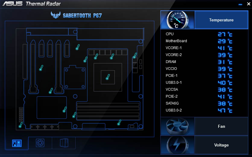

Kenneth Solfjeld Skrevet 27. august 2011 Skrevet 27. august 2011 (endret) CPU ligger på rundt 35°C idle. Det er ikke i seg selv alt for gærnt. Rambrikkene har også ok verdier. Fikk dog en advarsel på PCI-e 2 sensoren i sted, som viste 60°C. Har ingenting i den sloten. Skjermkortet står i PCI-e-1. SATA6g viste under load 60°C og USB3 0-2 viser for øyeblikket 58°C. Har et antec p180 kabinett med 3 funksjonible 120mm vifter. En som suger inn luft, og 2 som blåser luften ut oppe i bakkant. Lurer på om disse verdiene er vanlige/normale, og om det kan lønne seg å montere en assist vifte på dekselet som dekker kortet? Endret 27. august 2011 av KSunhill

Kenneth Solfjeld Skrevet 3. september 2011 Forfatter Skrevet 3. september 2011 Fikk satt inn vifta jeg bestilte nå. Den gjorde susen. Største forskjellen ser jeg på SATA6G som er ganske nøyaktig 20 grader kaldere. USB3.0-2 gikk ned 10 grader, men er fortsatt heit og ligger på rundt 50 grader. Tror likevel det ble et bra resultat. Måling gjort etter at vifta er satt på plass

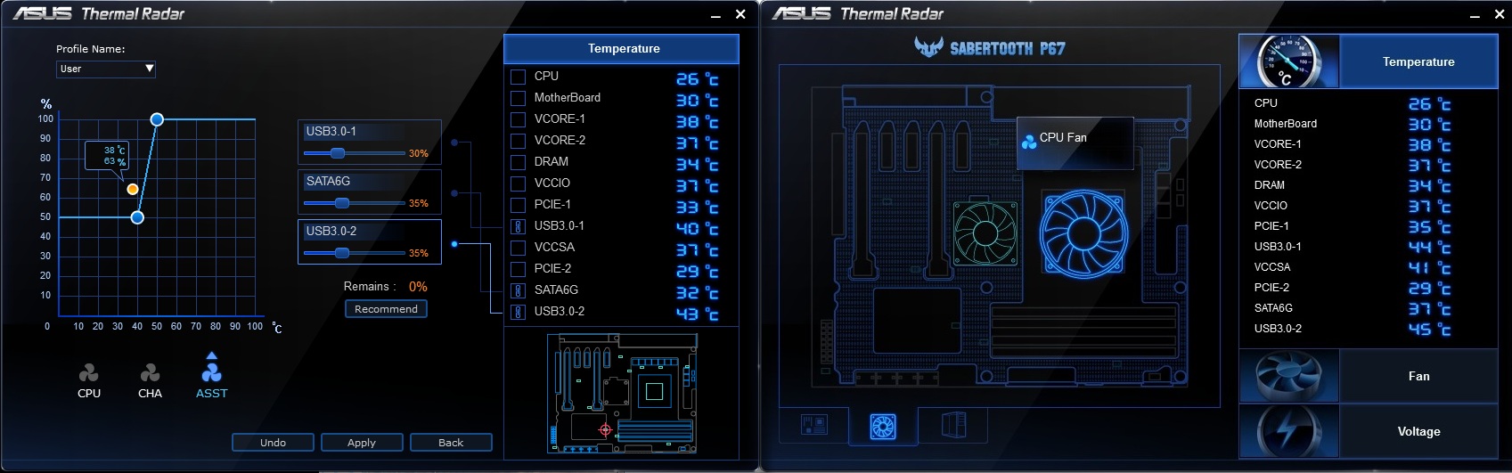

SprengtTelefax Skrevet 5. september 2011 Skrevet 5. september 2011 (endret) Tempraturtest med og uten deksel Endret 5. september 2011 av Northsve
SprengtTelefax Skrevet 5. september 2011 Skrevet 5. september 2011 Test med og uten assistfan Har selv dette hovekortet og er meget fornøyd

SprengtTelefax Skrevet 5. september 2011 Skrevet 5. september 2011 (endret) Tok en kjapp test med og uten assistfan. Vifta jeg har er en Primecooler vifte, P50x50x15mm,18.3m³/time, 27 dB(A) Alt er montert i et Antec P183 kabinet med 4 120mm vifter.. 2 i front og 2 bak. Her er mine resultater med og uten .. Endret 5. september 2011 av Northsve
