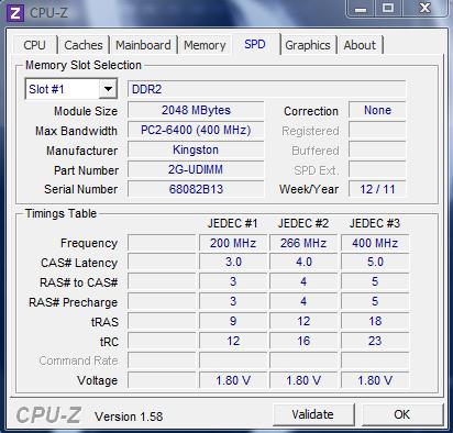

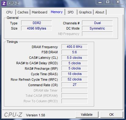

rakfish Skrevet 26. august 2011 Skrevet 26. august 2011 (endret) Hei Installerte nylig ny RAM i PC'en (disse), som skal vere 1066mhz. Men CPU-Z viser kun 800mhz. Har dette hovedkortet så det skal kunne støtte denne hastigheten. Er dette vanlig og burde eg manuelt overklokke de til 1066? Isåfall hvordan går eg frem med dette? Edit: Sjekka nettopp bios og der står alt på auto, men på DRAM Frequency kunne eg velge 1066 mhz. Burde eg gjøre dette og er det trygt? Nødvendig å stille på noen volt innstillinger? Legger ved screens fra CPU-Z: Endret 26. august 2011 av Shox-
Data-Geir Skrevet 26. august 2011 Skrevet 26. august 2011 Datasheet: pdf Det står der at normalhastighet er 800 på 1,8V, mens brikken er testet til 1066 på 2,2V
rakfish Skrevet 26. august 2011 Forfatter Skrevet 26. august 2011 (endret) Datasheet: pdf Det står der at normalhastighet er 800 på 1,8V, mens brikken er testet til 1066 på 2,2V Så eg burde endre DRAM frequency til 1066, volt til 2,2 og timings til 5-5-5-15? Eller blir det justert automatisk når man skrur opp frequency? Endret 26. august 2011 av Shox-
Data-Geir Skrevet 27. august 2011 Skrevet 27. august 2011 Jeg kjenner ikke hovedkortet, så jeg vet ikke hvilken funksjonalitet som ligger der. Men endre til 1066, så vil du jo se om evt. volt justeres automatisk eller ikke. Timing trenger du vel neppe sette manuelt.
N o r e n g Skrevet 27. august 2011 Skrevet 27. august 2011 Det er ikke livsviktig å kjøre så høye frekvenser på minnet, folk pleide å kjøpe 1066-moduler for å ha litt rom å gå på når man overklokket FSBen på LGA775. Ytelsesmessig ser du liten eller ingen forskjell på dette.
rakfish Skrevet 27. august 2011 Forfatter Skrevet 27. august 2011 Ok takk for svar. Da lar eg det være som det er.
