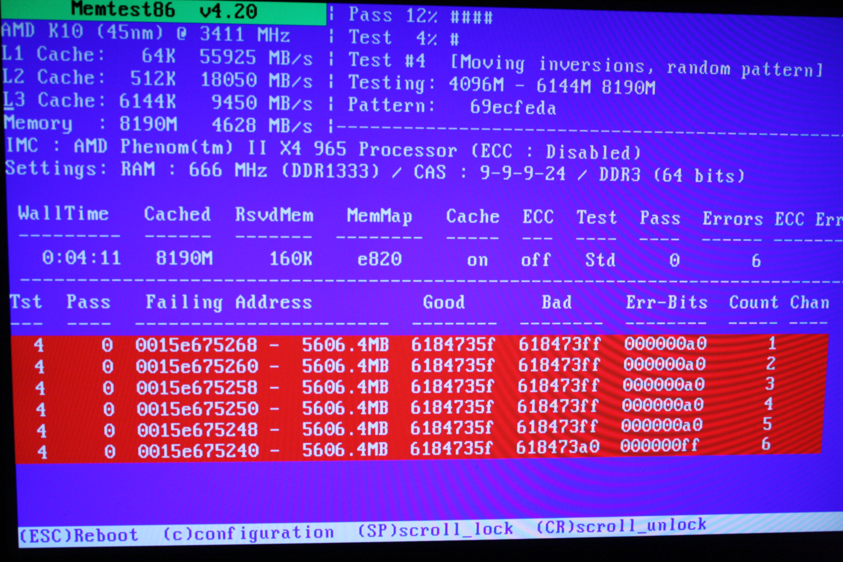

Melloweitsj Skrevet 9. februar 2012 Forfatter Skrevet 9. februar 2012 (endret) Takk for svar sveibuen! Jeg holder på å teste RAM brikkene enkeltvis, men pcen fryser fortsatt i memtest, selv om jeg tester bare 1 brikke om gangen og i ulike slots. Etter å ha googlet og lest litt rundt, mistenker jeg at det kan være hovedkortet. Maaaange customer reviews hos newegg.com klager på at HK´et begynner å krasje og får random BSODs etter 6-12 måneder. Vet ikke hvordan jeg får testet dette direkte, eller om jeg bare må sende det inn til dustinhome og håpe på en refund? Link til reviews hos newegg av hovedkortet Endret 9. februar 2012 av Melloweitsj
sveibuen Skrevet 10. februar 2012 Skrevet 10. februar 2012 Okei. Pcen fryser altså mens du kjører memetest. Det var veldig merkelig. Er jo ingenting så brukes av pcen sånt sett utenom rambrikkene. Da kan det fint være hovedkortet som krøller seg. Eneste måten du kan få sjekket dette uten å sende inn er at du har en nabo eller kamerat som har hovedkort av samme socket og fått testet delene dine på det hovedkortet. Husk, det kan være socket AM2+/AM3/AM3+. Viss du ikke har noen som helst mulighet så må du nok desverre sende det inn. Men hadde vert kjekt om du hadde fått testet rambrikkene da, siden du fikk feil på dem som du postet bilde lengre oppe her. Send mail til dustin.no og forklar problemet, å at du har lest om flere som har samme problemet osv. dustin.no er ganske greie på akkurat dette her.

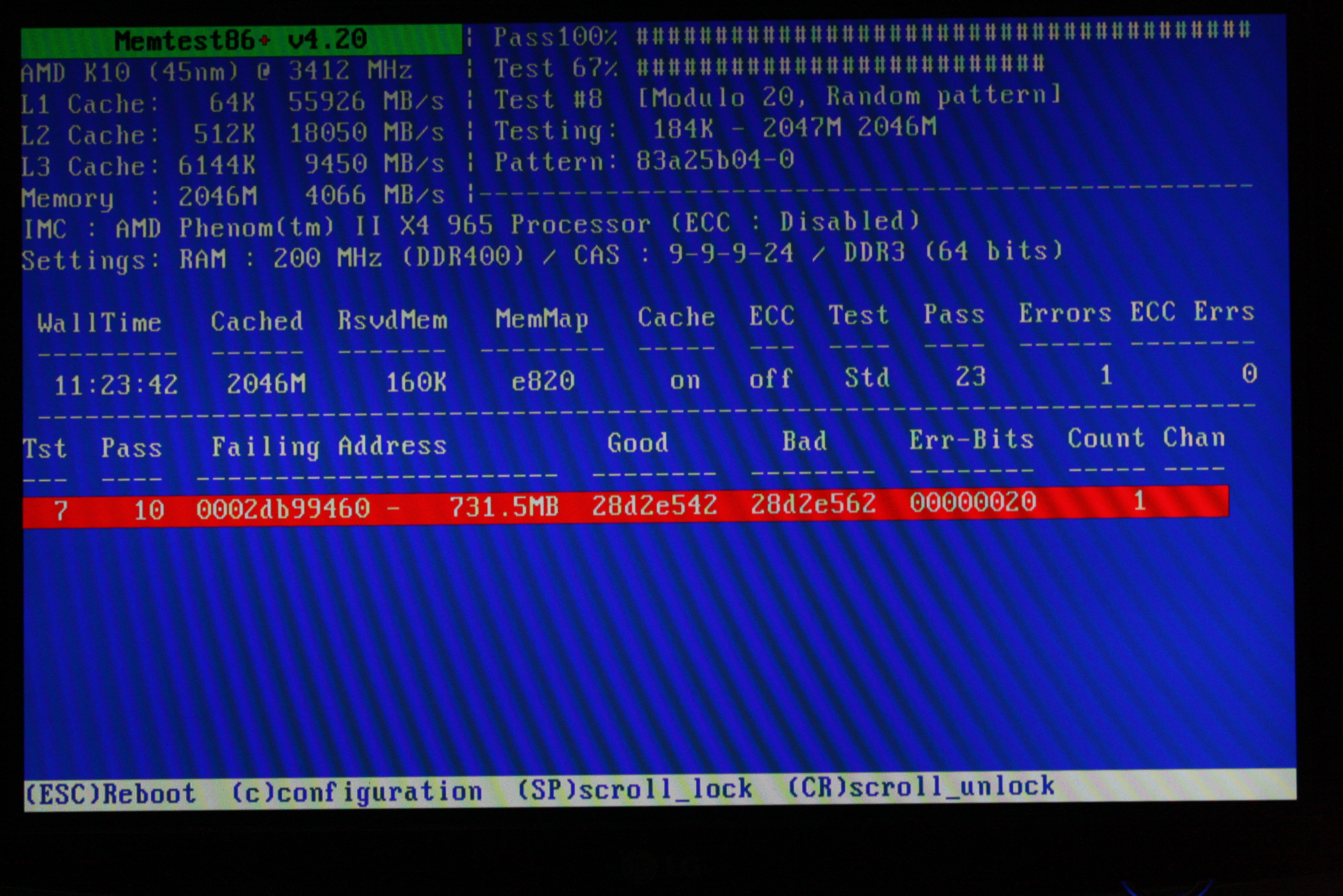

Melloweitsj Skrevet 10. februar 2012 Forfatter Skrevet 10. februar 2012 Har fortsatt å teste RAM brikkene enkeltvis: RAM brikke 1 i slot 1 = ingen errors, PC frøs etter 1time og 20minutter RAM brikke 2 i slot 2 = ingen errors, PC frøs etter 1time og 20minutter (pussig) RAM brikke 3 i slot 3 = 1 error (i test 7), PC gikk i hele natt og fortsatte da jeg stod opp, hadde da gått i 11timer+, 24 passes var gjennomført, error kom i pass 10 (se screenshot) Holder nå på med RAM brikke 4 i slot 4. Foreløpig ingen errors etter 1time og 40minutter og den går fortsatt.
sveibuen Skrevet 10. februar 2012 Skrevet 10. februar 2012 OKei. Da ser det ut som 2 av brikkene har en defekt. Men lurer sterkt på om hovedkortet også kan være defekt da pcen din fryser hele tiden. SSD/HDD er det nok ikke da disse ikke er i drift når du kjører memtest.
Melloweitsj Skrevet 10. februar 2012 Forfatter Skrevet 10. februar 2012 Er enig at det gir mening at det ikke skal kunne være SSD/HDD som gjør at PCen fryser i memtest, men har andre grunner som fører til at jeg mistenker den delen som f.eks. erroren som kom opp da jeg spilte SC2. Forresten, hvor mange passes pleier å være "nok" før man kan godkjenne en test. Fikk jo en error først etter 10 passes igår, og det var jo under test 7 (som da er stresstesten på RAM) og _KAN_ jo muligens tillegges at den hadde kjørt ganske lenge og mulig det bare var uflaks. Mener dog at 1 error er altfor mange, men jeg vet ikke helt.
