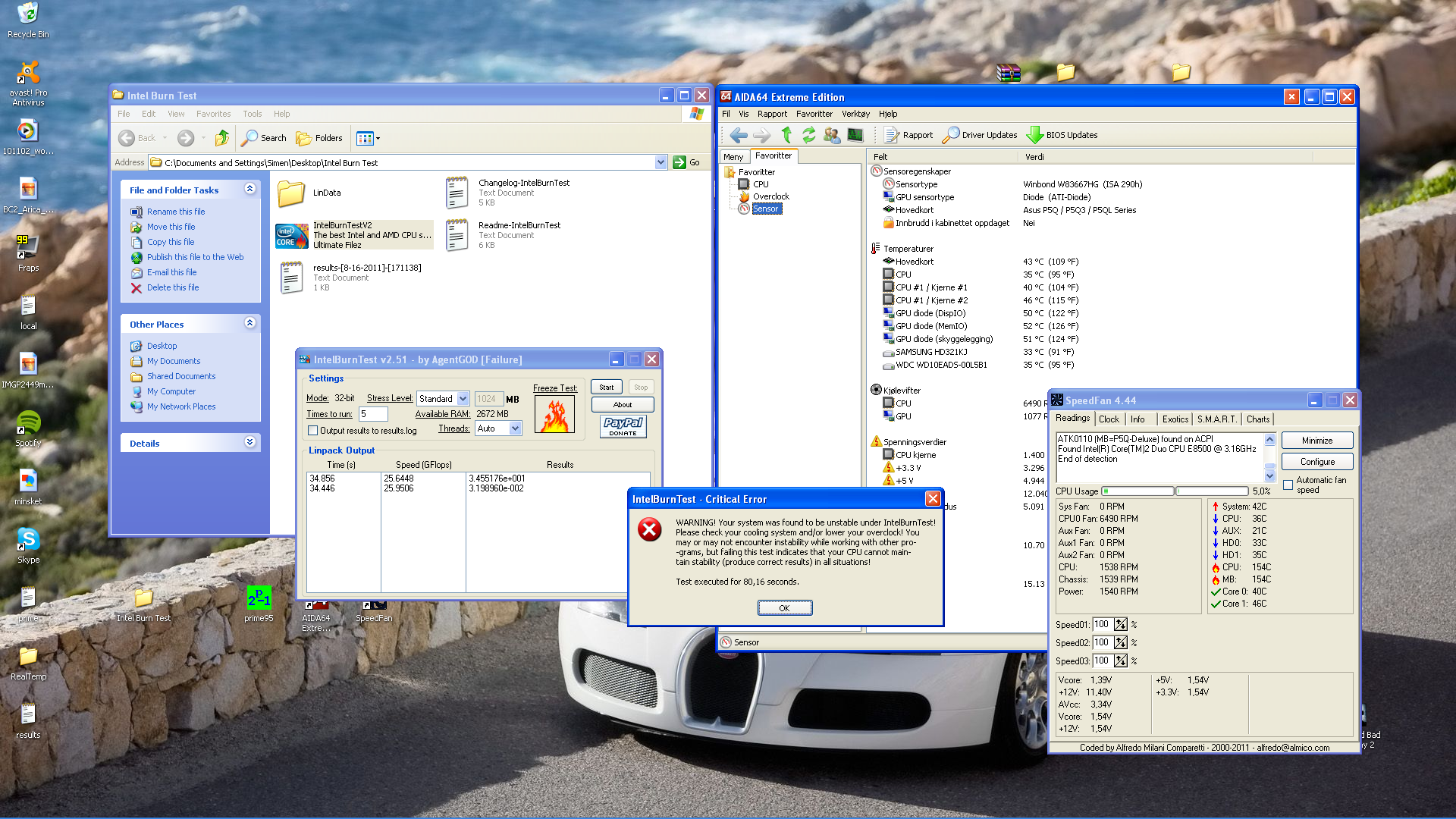

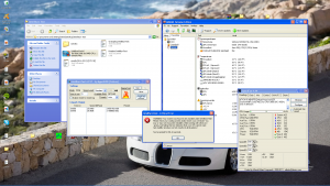

F.eks så får jeg opp critical error på steg 2(se vedlegget under:)

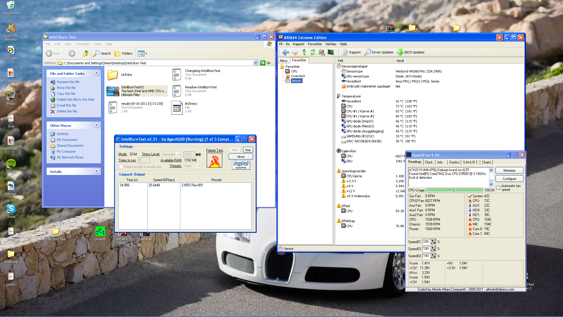

Temperaturen under "standard" stress-test i Intel Burn Test (se vedlegget under:)

dette er vel ekstremt høye temps for en core2? men kan hende at instabiliteten kommer av annet enn volten til cpuen selv. jeg har selv opplevd at å overklokke hovedkortet og senke multiplieren og Vcore gjør systemet mer stabilt, nå kjører jeg i7 men. ja, du kan tweake litt muligens oppgradere kjøler.

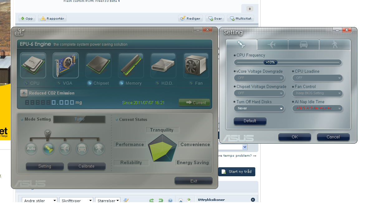

Hva mener du med å overklokke hovedkortet? Tenker du da på, feks jeg har ASUS hovedkort, at jeg overklokker ved hjelp av EPU-6 Engine programmet som ser slik ut?:
Eller hva tenkte du? Hvis jeg senker multiplieren, senker jeg ikke klokken også da? Stilles ikke vcoren automatisk når jeg klokker ved hjelp av ASUS programmet?
