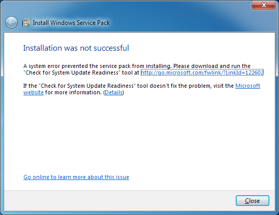

indahla Skrevet 7. august 2011 Skrevet 7. august 2011 Jeg får ikke installert Windows 7 SP1. Har forsøkt både å kjøre den fra Windows Update og laste den ned og kjøre lokalt. Se feilmelding jeg får. Jeg har også forsøkt å kjøre verktøyet det er linket til i feilmeldingen men det hjelper ikke. Jeg kjører Win 7 Ultimate N. Noen tips?
indahla Skrevet 7. august 2011 Forfatter Skrevet 7. august 2011 Ja, det er det. Aktivert er den også.
b-real Skrevet 7. august 2011 Skrevet 7. august 2011 Hva sier programmet microsoft vil ha deg til å kjøre?
indahla Skrevet 8. august 2011 Forfatter Skrevet 8. august 2011 Programmet MS vil jeg skal kjøre er en hotfix. Så det blir installert og ikke noe mer. Ingen melding eller noe slik. Jeg har restartet maskinen etter at hotfix'en ble installert men får samme feilmelding..

Nuffern Skrevet 10. august 2011 Skrevet 10. august 2011 Du har en logg som ligger under C:\Windows\Windowsupdate.log, og en logg som ligger C:\Windows\Logs\CBS\CBS.log. Disse burde gi deg en indikasjon på hva som er feil. Du kan sikkert poste disse her på forumet, men anbefaler at du legger de inn i en spoiler da de kan være ganske store. Ellers er det anbefalt: 1. Last ned og installer alle tilgjengelige oppdateringer foruten SP1. 2. Reset Windows Update ved å laste ned WUfix.zip: https://skydrive.live.com/?cid=98d6405ff4582ea3&sc=documents&id=98D6405FF4582EA3%21429# 3. Pakk ut WUfix.bat og høyreklikk: Kjør som administrator 4. Sørg for at alle drivere er oppdaterte 5. Deaktiver antivirus/brannmur 6. Start maskinen i clean boot, og prøve SP1 både fra Windows Update og som standalone.

indahla Skrevet 12. august 2011 Forfatter Skrevet 12. august 2011 Du har en logg som ligger under C:\Windows\Windowsupdate.log, og en logg som ligger C:\Windows\Logs\CBS\CBS.log. Disse burde gi deg en indikasjon på hva som er feil. Du kan sikkert poste disse her på forumet, men anbefaler at du legger de inn i en spoiler da de kan være ganske store. C:\Windows\Windowsupdate.log: 2011-08-12 16:42:31:500 108 db8 AU AU deferring detection until wake-up from hibernation 2011-08-12 16:42:33:247 108 12fc Report CWERReporter finishing event handling. (00000000) 2011-08-12 16:42:33:933 108 db8 AU Triggering Online detection (non-interactive) 2011-08-12 16:42:38:941 108 12fc Report CWERReporter finishing event handling. (00000000) 2011-08-12 16:42:47:973 108 12fc Report CWERReporter finishing event handling. (00000000) 2011-08-12 16:43:34:964 108 1138 AU AU got client choice 'Reboot later' in 10 mins from sessionId 0x1 2011-08-12 16:43:36:368 108 db8 AU AU received handle event 2011-08-12 16:43:40:564 108 db8 Shutdwn user declined update at shutdown 2011-08-12 16:43:40:564 108 db8 AU Successfully wrote event for AU health state:0 2011-08-12 16:43:40:564 108 db8 AU AU initiates service shutdown 2011-08-12 16:43:40:564 108 db8 AU ########### AU: Uninitializing Automatic Updates ########### 2011-08-12 16:43:40:610 108 db8 Report CWERReporter finishing event handling. (00000000) 2011-08-12 16:43:40:657 108 db8 Service ********* 2011-08-12 16:43:40:657 108 db8 Service ** END ** Service: Service exit [Exit code = 0x240001] 2011-08-12 16:43:40:657 108 db8 Service ************* 2011-08-12 16:44:58:906 688 d88 Misc =========== Logging initialized (build: 7.3.7600.16385, tz: +0200) =========== 2011-08-12 16:44:58:906 688 d88 Misc = Process: C:\Windows\system32\svchost.exe 2011-08-12 16:44:58:906 688 d88 Misc = Module: c:\windows\system32\wuaueng.dll 2011-08-12 16:44:58:890 688 d88 Service ************* 2011-08-12 16:44:58:906 688 d88 Service ** START ** Service: Service startup 2011-08-12 16:44:58:906 688 d88 Service ********* 2011-08-12 16:44:58:984 688 d88 Agent * WU client version 7.3.7600.16385 2011-08-12 16:44:58:984 688 d88 Agent * Base directory: C:\Windows\SoftwareDistribution 2011-08-12 16:44:58:984 688 d88 Agent * Access type: No proxy 2011-08-12 16:44:58:984 688 d88 Agent * Network state: Connected 2011-08-12 16:44:59:140 688 514 Report CWERReporter::Init succeeded 2011-08-12 16:44:59:140 688 514 Agent *********** Agent: Initializing Windows Update Agent *********** 2011-08-12 16:44:59:140 688 514 Agent *********** Agent: Initializing global settings cache *********** 2011-08-12 16:44:59:140 688 514 Agent * WSUS server: <NULL> 2011-08-12 16:44:59:140 688 514 Agent * WSUS status server: <NULL> 2011-08-12 16:44:59:140 688 514 Agent * Target group: (Unassigned Computers) 2011-08-12 16:44:59:140 688 514 Agent * Windows Update access disabled: No 2011-08-12 16:44:59:155 688 514 DnldMgr Download manager restoring 0 downloads 2011-08-12 16:44:59:187 688 514 Agent Attempt 0 to obtain post-reboot results. 2011-08-12 16:44:59:405 688 514 Handler Post-reboot status for package Package_for_KB981889~31bf3856ad364e35~amd64~~6.1.1.0: 0x00000000. 2011-08-12 16:44:59:421 688 d88 Report *********** Report: Initializing static reporting data *********** 2011-08-12 16:44:59:421 688 d88 Report * OS Version = 6.1.7600.0.0.65792 2011-08-12 16:44:59:421 688 d88 Report * OS Product Type = 0x0000001C 2011-08-12 16:44:59:452 688 d88 Report * Computer Brand = ASUSTeK Computer INC. 2011-08-12 16:44:59:452 688 d88 Report * Computer Model = 1215B 2011-08-12 16:44:59:452 688 d88 Report * Bios Revision = 0310 2011-08-12 16:44:59:452 688 d88 Report * Bios Name = BIOS Date: 03/22/11 16:29:00 Ver: 04.06.04 2011-08-12 16:44:59:452 688 d88 Report * Bios Release Date = 2011-03-22T00:00:00 2011-08-12 16:44:59:452 688 d88 Report * Locale ID = 1044 2011-08-12 16:44:59:842 688 514 AU ########### AU: Initializing Automatic Updates ########### 2011-08-12 16:44:59:842 688 514 AU AU setting next detection timeout to 2011-08-12 14:44:59 2011-08-12 16:44:59:842 688 514 AU # Approval type: Pre-install notify (User preference) 2011-08-12 16:44:59:842 688 514 AU # Auto-install minor updates: No (User preference) 2011-08-12 16:44:59:982 688 514 AU Successfully wrote event for AU health state:0 2011-08-12 16:44:59:982 688 514 AU Initializing featured updates 2011-08-12 16:44:59:982 688 514 AU Found 0 cached featured updates 2011-08-12 16:44:59:982 688 514 AU Successfully wrote event for AU health state:0 2011-08-12 16:44:59:982 688 514 AU WARNING: GetPostRebootResults failed, error = 0x80070005 2011-08-12 16:44:59:982 688 514 AU AU setting pending client directive to 'Install Approval' 2011-08-12 16:44:59:998 688 514 AU Successfully wrote event for AU health state:0 2011-08-12 16:44:59:998 688 514 AU AU finished delayed initialization 2011-08-12 16:44:59:998 688 d88 AU ############# 2011-08-12 16:44:59:998 688 d88 AU ## START ## AU: Search for updates 2011-08-12 16:44:59:998 688 d88 AU ######### 2011-08-12 16:45:00:060 688 d88 AU <<## SUBMITTED ## AU: Search for updates [CallId = {A41393A1-0AAD-405C-A2CD-B0C36B84060E}] 2011-08-12 16:45:00:060 688 dbc Agent ************* 2011-08-12 16:45:00:060 688 dbc Agent ** START ** Agent: Finding updates [CallerId = AutomaticUpdates] 2011-08-12 16:45:00:060 688 dbc Agent ********* 2011-08-12 16:45:00:060 688 dbc Agent * Online = No; Ignore download priority = No 2011-08-12 16:45:00:060 688 dbc Agent * Criteria = "IsInstalled=0 and DeploymentAction='Installation' or IsPresent=1 and DeploymentAction='Uninstallation' or IsInstalled=1 and DeploymentAction='Installation' and RebootRequired=1 or IsInstalled=0 and DeploymentAction='Uninstallation' and RebootRequired=1" 2011-08-12 16:45:00:060 688 dbc Agent * ServiceID = {7971F918-A847-4430-9279-4A52D1EFE18D} Third party service 2011-08-12 16:45:00:060 688 dbc Agent * Search Scope = {Machine} 2011-08-12 16:45:00:185 688 7f0 AU Getting featured update notifications. fIncludeDismissed = true 2011-08-12 16:45:00:185 688 7f0 AU No featured updates available. 2011-08-12 16:45:03:711 688 7f0 AU Getting featured update notifications. fIncludeDismissed = true 2011-08-12 16:45:03:711 688 7f0 AU No featured updates available. 2011-08-12 16:45:07:295 688 dbc Agent WARNING: Failed to evaluate Installed rule, updateId = {2BB8F7BC-D043-419E-B1D3-337501FB7BB7}.101, hr = 80242013 2011-08-12 16:45:15:001 688 d88 AU Launched new AU client for directive 'Install Approval', session id = 0x1 2011-08-12 16:45:50:179 688 dbc Agent * Added update {19320806-4280-48FC-8AC7-145B5895EA89}.100 to search result 2011-08-12 16:45:50:179 688 dbc Agent * Added update {3248D728-8DA0-4F91-BF43-18DFA2B97044}.100 to search result 2011-08-12 16:45:50:179 688 dbc Agent * Added update {59ABF204-F053-4D91-99C0-31981D7341BC}.100 to search result 2011-08-12 16:45:50:179 688 dbc Agent * Added update {4B89A98F-79B2-4546-B9E9-33731BEA30C1}.100 to search result 2011-08-12 16:45:50:179 688 dbc Agent * Added update {081CAB8E-FAF5-421B-BE7C-3E796837F1FF}.100 to search result 2011-08-12 16:45:50:179 688 dbc Agent * Added update {26E5DDC8-5612-48B0-AAB1-47AC819095D5}.100 to search result 2011-08-12 16:45:50:179 688 dbc Agent * Added update {8BDD72C0-1566-4399-9123-905898BA722D}.100 to search result 2011-08-12 16:45:50:179 688 dbc Agent * Added update {04B7D017-3C6C-4677-A48E-958F7509A9B2}.100 to search result 2011-08-12 16:45:50:179 688 dbc Agent * Added update {AE94673D-20D0-4F6C-9D7D-0017C412F271}.101 to search result 2011-08-12 16:45:50:179 688 dbc Agent * Added update {D85A2427-4ED9-4242-853C-594B3EE94A4F}.100 to search result 2011-08-12 16:45:50:179 688 dbc Agent * Added update {25E69D9A-49A7-4ECA-BB57-5E69C3413BCE}.100 to search result 2011-08-12 16:45:50:179 688 dbc Agent * Added update {9326166F-2541-4C08-BEF8-64D912D7A464}.100 to search result 2011-08-12 16:45:50:179 688 dbc Agent * Added update {E733DDB0-3B68-4555-BF0A-70F8D4366C72}.101 to search result 2011-08-12 16:45:50:179 688 dbc Agent * Added update {CC898252-E986-40DC-9A0D-80C36651B5C6}.101 to search result 2011-08-12 16:45:50:179 688 dbc Agent * Added update {5336FE1C-0C9E-422C-A17C-8E5DCD25BC55}.101 to search result 2011-08-12 16:45:50:179 688 dbc Agent * Added update {B6C88119-2EA3-49D1-97D6-A160E7A4FF4B}.101 to search result 2011-08-12 16:45:50:179 688 dbc Agent * Added update {88229880-277B-4DFA-8CF5-A9576B88252E}.101 to search result 2011-08-12 16:45:50:179 688 dbc Agent * Added update {75D1E974-7700-4C94-9A95-B181CAAF597F}.100 to search result 2011-08-12 16:45:50:179 688 dbc Agent * Added update {6FA2D567-5BF3-4112-BB6D-C4E724D4E328}.100 to search result 2011-08-12 16:45:50:179 688 dbc Agent * Added update {66D3840D-76FD-4315-9B7A-C768039EF167}.100 to search result 2011-08-12 16:45:50:179 688 dbc Agent * Added update {95422A2C-8BEB-413A-A6C0-CB8DFC75E4BE}.101 to search result 2011-08-12 16:45:50:179 688 dbc Agent * Added update {2373D7AB-4643-4806-8BF7-E2379AA3CB79}.101 to search result 2011-08-12 16:45:50:179 688 dbc Agent * Added update {2AA71947-2364-403F-8A27-E917DEF5F29C}.101 to search result 2011-08-12 16:45:50:179 688 dbc Agent * Added update {C24FAAB7-5ACE-45CA-BEDB-EEBAB9CAF2B4}.101 to search result 2011-08-12 16:45:50:179 688 dbc Agent * Added update {45F142CA-3CA4-4CC0-A9FA-F5AB8E0CC0F0}.101 to search result 2011-08-12 16:45:50:179 688 dbc Agent * Added update {32C3134C-2923-413D-BE3B-F884E3A03A16}.100 to search result 2011-08-12 16:45:50:179 688 dbc Agent * Added update {5DA03162-868E-4567-80A2-D046B3FB1B09}.100 to search result 2011-08-12 16:45:50:179 688 dbc Agent * Found 27 updates and 65 categories in search; evaluated appl. rules of 1103 out of 1894 deployed entities 2011-08-12 16:45:50:179 688 dbc Agent ********* 2011-08-12 16:45:50:179 688 dbc Agent ** END ** Agent: Finding updates [CallerId = AutomaticUpdates] 2011-08-12 16:45:50:179 688 dbc Agent ************* 2011-08-12 16:45:50:210 688 dbc Report REPORT EVENT: {26BC3F06-5139-4CC9-9AFF-FAAE7073D853} 2011-08-12 16:44:59:842+0200 1 183 101 {21B0C7C3-7372-4E29-86C6-A96AF799FA61} 101 0 AutomaticUpdates Success Content Install Installation Successful: Windows successfully installed the following update: Microsoft Security Essentials - KB2267621 2011-08-12 16:45:50:210 688 dbc Report REPORT EVENT: {19CA92EB-FDE8-4D7C-8FA3-CEC56C493CB0} 2011-08-12 16:44:59:982+0200 1 202 102 {00000000-0000-0000-0000-000000000000} 0 0 AutomaticUpdates Success Content Install Reboot completed. 2011-08-12 16:45:50:210 688 9c AU >>## RESUMED ## AU: Search for updates [CallId = {A41393A1-0AAD-405C-A2CD-B0C36B84060E}] 2011-08-12 16:45:50:210 688 9c AU # 27 updates detected 2011-08-12 16:45:50:241 688 9c AU ######### 2011-08-12 16:45:50:241 688 9c AU ## END ## AU: Search for updates [CallId = {A41393A1-0AAD-405C-A2CD-B0C36B84060E}] 2011-08-12 16:45:50:241 688 9c AU ############# 2011-08-12 16:45:50:241 688 9c AU No featured updates notifications to show 2011-08-12 16:45:50:241 688 9c AU Successfully wrote event for AU health state:0 2011-08-12 16:45:50:241 688 9c AU Successfully wrote event for AU health state:0 2011-08-12 16:45:50:241 688 d88 AU ############# 2011-08-12 16:45:50:241 688 d88 AU ## START ## AU: Search for updates 2011-08-12 16:45:50:241 688 d88 AU ######### 2011-08-12 16:45:50:257 688 d88 AU <<## SUBMITTED ## AU: Search for updates [CallId = {DFC8D67A-41E9-481E-B0D9-7DA3E1109D5B}] 2011-08-12 16:45:50:304 688 dbc Report CWERReporter finishing event handling. (00000000) 2011-08-12 16:45:50:335 688 dbc Agent ************* 2011-08-12 16:45:50:335 688 dbc Agent ** START ** Agent: Finding updates [CallerId = AutomaticUpdates] 2011-08-12 16:45:50:335 688 dbc Agent ********* 2011-08-12 16:45:50:335 688 dbc Agent * Online = Yes; Ignore download priority = No 2011-08-12 16:45:50:335 688 dbc Agent * Criteria = "IsInstalled=0 and DeploymentAction='Installation' or IsPresent=1 and DeploymentAction='Uninstallation' or IsInstalled=1 and DeploymentAction='Installation' and RebootRequired=1 or IsInstalled=0 and DeploymentAction='Uninstallation' and RebootRequired=1" 2011-08-12 16:45:50:335 688 dbc Agent * ServiceID = {7971F918-A847-4430-9279-4A52D1EFE18D} Third party service 2011-08-12 16:45:50:335 688 dbc Agent * Search Scope = {Machine} 2011-08-12 16:45:50:351 688 dbc Misc Validating signature for C:\Windows\SoftwareDistribution\WuRedir\9482F4B4-E343-43B6-B170-9A65BC822C77\muv4wuredir.cab: 2011-08-12 16:45:50:429 688 dbc Misc Microsoft signed: Yes 2011-08-12 16:45:54:406 688 dbc Misc Validating signature for C:\Windows\SoftwareDistribution\WuRedir\9482F4B4-E343-43B6-B170-9A65BC822C77\muv4wuredir.cab: 2011-08-12 16:45:54:421 688 dbc Misc Microsoft signed: Yes 2011-08-12 16:45:54:453 688 dbc Agent Checking for updated auth cab for service 7971f918-a847-4430-9279-4a52d1efe18d at http://download.windowsupdate.com/v9/microsoftupdate/redir/muauth.cab 2011-08-12 16:45:54:453 688 dbc Misc Validating signature for C:\Windows\SoftwareDistribution\AuthCabs\authcab.cab: 2011-08-12 16:45:54:453 688 dbc Misc Microsoft signed: Yes 2011-08-12 16:45:54:468 688 dbc Misc Validating signature for C:\Windows\SoftwareDistribution\AuthCabs\authcab.cab: 2011-08-12 16:45:54:484 688 dbc Misc Microsoft signed: Yes 2011-08-12 16:45:54:484 688 dbc Setup Checking for agent SelfUpdate 2011-08-12 16:45:54:484 688 dbc Setup Client version: Core: 7.3.7600.16385 Aux: 7.3.7600.16385 2011-08-12 16:45:54:484 688 dbc Misc Validating signature for C:\Windows\SoftwareDistribution\WuRedir\9482F4B4-E343-43B6-B170-9A65BC822C77\muv4wuredir.cab: 2011-08-12 16:45:54:499 688 dbc Misc Microsoft signed: Yes 2011-08-12 16:45:54:531 688 dbc Misc Validating signature for C:\Windows\SoftwareDistribution\WuRedir\9482F4B4-E343-43B6-B170-9A65BC822C77\muv4wuredir.cab: 2011-08-12 16:45:54:531 688 dbc Misc Microsoft signed: Yes 2011-08-12 16:45:54:546 688 dbc Misc Validating signature for C:\Windows\SoftwareDistribution\SelfUpdate\wuident.cab: 2011-08-12 16:45:54:546 688 dbc Misc Microsoft signed: Yes 2011-08-12 16:45:57:557 688 dbc Misc Validating signature for C:\Windows\SoftwareDistribution\SelfUpdate\wuident.cab: 2011-08-12 16:45:57:573 688 dbc Misc Microsoft signed: Yes 2011-08-12 16:45:57:573 688 dbc Setup Skipping SelfUpdate check based on the /SKIP directive in wuident 2011-08-12 16:45:57:573 688 dbc Setup SelfUpdate check completed. SelfUpdate is NOT required. 2011-08-12 16:45:58:088 688 dbc Misc Validating signature for C:\Windows\SoftwareDistribution\WuRedir\7971F918-A847-4430-9279-4A52D1EFE18D\muv4muredir.cab: 2011-08-12 16:45:58:088 688 dbc Misc Microsoft signed: Yes 2011-08-12 16:45:58:119 688 dbc Misc Validating signature for C:\Windows\SoftwareDistribution\WuRedir\7971F918-A847-4430-9279-4A52D1EFE18D\muv4muredir.cab: 2011-08-12 16:45:58:119 688 dbc Misc Microsoft signed: Yes 2011-08-12 16:45:58:134 688 dbc PT +++++++++++ PT: Synchronizing server updates +++++++++++ 2011-08-12 16:45:58:134 688 dbc PT + ServiceId = {7971F918-A847-4430-9279-4A52D1EFE18D}, Server URL = https://www.update.microsoft.com/v6/ClientWebService/client.asmx 2011-08-12 16:46:20:313 688 dbc Agent WARNING: Failed to evaluate Installed rule, updateId = {2BB8F7BC-D043-419E-B1D3-337501FB7BB7}.101, hr = 80242013 2011-08-12 16:46:25:570 688 dbc Misc Validating signature for C:\Windows\SoftwareDistribution\WuRedir\7971F918-A847-4430-9279-4A52D1EFE18D\muv4muredir.cab: 2011-08-12 16:46:25:586 688 dbc Misc Microsoft signed: Yes 2011-08-12 16:46:25:617 688 dbc Misc Validating signature for C:\Windows\SoftwareDistribution\WuRedir\7971F918-A847-4430-9279-4A52D1EFE18D\muv4muredir.cab: 2011-08-12 16:46:25:633 688 dbc Misc Microsoft signed: Yes 2011-08-12 16:46:25:633 688 dbc PT +++++++++++ PT: Synchronizing extended update info +++++++++++ 2011-08-12 16:46:25:633 688 dbc PT + ServiceId = {7971F918-A847-4430-9279-4A52D1EFE18D}, Server URL = https://www.update.microsoft.com/v6/ClientWebService/client.asmx 2011-08-12 16:46:26:974 688 dbc Agent * Added update {19320806-4280-48FC-8AC7-145B5895EA89}.100 to search result 2011-08-12 16:46:26:974 688 dbc Agent * Added update {3248D728-8DA0-4F91-BF43-18DFA2B97044}.100 to search result 2011-08-12 16:46:26:974 688 dbc Agent * Added update {59ABF204-F053-4D91-99C0-31981D7341BC}.100 to search result 2011-08-12 16:46:26:974 688 dbc Agent * Added update {4B89A98F-79B2-4546-B9E9-33731BEA30C1}.100 to search result 2011-08-12 16:46:26:974 688 dbc Agent * Added update {081CAB8E-FAF5-421B-BE7C-3E796837F1FF}.100 to search result 2011-08-12 16:46:26:974 688 dbc Agent * Added update {26E5DDC8-5612-48B0-AAB1-47AC819095D5}.100 to search result 2011-08-12 16:46:26:974 688 dbc Agent * Added update {8BDD72C0-1566-4399-9123-905898BA722D}.100 to search result 2011-08-12 16:46:26:974 688 dbc Agent * Added update {04B7D017-3C6C-4677-A48E-958F7509A9B2}.100 to search result 2011-08-12 16:46:26:974 688 dbc Agent * Added update {AE94673D-20D0-4F6C-9D7D-0017C412F271}.101 to search result 2011-08-12 16:46:26:974 688 dbc Agent * Added update {D85A2427-4ED9-4242-853C-594B3EE94A4F}.100 to search result 2011-08-12 16:46:26:974 688 dbc Agent * Added update {25E69D9A-49A7-4ECA-BB57-5E69C3413BCE}.100 to search result 2011-08-12 16:46:26:974 688 dbc Agent * Added update {9326166F-2541-4C08-BEF8-64D912D7A464}.100 to search result 2011-08-12 16:46:26:974 688 dbc Agent * Added update {E733DDB0-3B68-4555-BF0A-70F8D4366C72}.101 to search result 2011-08-12 16:46:26:974 688 dbc Agent * Added update {CC898252-E986-40DC-9A0D-80C36651B5C6}.101 to search result 2011-08-12 16:46:26:974 688 dbc Agent * Added update {5336FE1C-0C9E-422C-A17C-8E5DCD25BC55}.101 to search result 2011-08-12 16:46:26:974 688 dbc Agent * Added update {B6C88119-2EA3-49D1-97D6-A160E7A4FF4B}.101 to search result 2011-08-12 16:46:26:974 688 dbc Agent * Added update {88229880-277B-4DFA-8CF5-A9576B88252E}.101 to search result 2011-08-12 16:46:26:974 688 dbc Agent * Added update {75D1E974-7700-4C94-9A95-B181CAAF597F}.100 to search result 2011-08-12 16:46:26:974 688 dbc Agent * Added update {6FA2D567-5BF3-4112-BB6D-C4E724D4E328}.100 to search result 2011-08-12 16:46:26:974 688 dbc Agent * Added update {66D3840D-76FD-4315-9B7A-C768039EF167}.100 to search result 2011-08-12 16:46:26:974 688 dbc Agent * Added update {95422A2C-8BEB-413A-A6C0-CB8DFC75E4BE}.101 to search result 2011-08-12 16:46:26:974 688 dbc Agent * Added update {2373D7AB-4643-4806-8BF7-E2379AA3CB79}.101 to search result 2011-08-12 16:46:26:974 688 dbc Agent * Added update {2AA71947-2364-403F-8A27-E917DEF5F29C}.101 to search result 2011-08-12 16:46:26:974 688 dbc Agent * Added update {C24FAAB7-5ACE-45CA-BEDB-EEBAB9CAF2B4}.101 to search result 2011-08-12 16:46:26:974 688 dbc Agent * Added update {45F142CA-3CA4-4CC0-A9FA-F5AB8E0CC0F0}.101 to search result 2011-08-12 16:46:26:974 688 dbc Agent * Added update {32C3134C-2923-413D-BE3B-F884E3A03A16}.100 to search result 2011-08-12 16:46:26:974 688 dbc Agent * Added update {5DA03162-868E-4567-80A2-D046B3FB1B09}.100 to search result 2011-08-12 16:46:26:974 688 dbc Agent Update {5F194154-0287-416F-81DE-62C445406E01}.100 is pruned out due to potential supersedence 2011-08-12 16:46:26:974 688 dbc Agent Update {F49DA8AD-66DF-470B-ABFB-F0658CC17FAF}.100 is pruned out due to potential supersedence 2011-08-12 16:46:26:974 688 dbc Agent * Added update {CCBC9323-63BF-4FC4-89A5-F71EB21B3DBB}.100 to search result 2011-08-12 16:46:26:974 688 dbc Agent * Found 28 updates and 65 categories in search; evaluated appl. rules of 1374 out of 1828 deployed entities 2011-08-12 16:46:26:990 688 dbc Agent ********* 2011-08-12 16:46:26:990 688 dbc Agent ** END ** Agent: Finding updates [CallerId = AutomaticUpdates] 2011-08-12 16:46:26:990 688 dbc Agent ************* 2011-08-12 16:46:27:021 688 dbc Report CWERReporter finishing event handling. (00000000) 2011-08-12 16:46:27:021 688 dbc Report REPORT EVENT: {6A223AD8-31F5-4F6E-8963-72E59FDB6EE7} 2011-08-12 16:46:26:990+0200 1 147 101 {00000000-0000-0000-0000-000000000000} 0 0 AutomaticUpdates Success Software Synchronization Windows Update Client successfully detected 28 updates. 2011-08-12 16:46:27:021 688 dbc Report CWERReporter finishing event handling. (00000000) 2011-08-12 16:46:27:021 688 dbc Report CWERReporter finishing event handling. (00000000) 2011-08-12 16:46:27:021 688 9c AU >>## RESUMED ## AU: Search for updates [CallId = {DFC8D67A-41E9-481E-B0D9-7DA3E1109D5B}] 2011-08-12 16:46:27:021 688 9c AU # 28 updates detected 2011-08-12 16:46:27:037 688 9c AU ######### 2011-08-12 16:46:27:037 688 9c AU ## END ## AU: Search for updates [CallId = {DFC8D67A-41E9-481E-B0D9-7DA3E1109D5B}] 2011-08-12 16:46:27:037 688 9c AU ############# 2011-08-12 16:46:27:037 688 9c AU Successfully wrote event for AU health state:0 2011-08-12 16:46:27:037 688 9c AU ############# 2011-08-12 16:46:27:037 688 9c AU ## START ## AU: Refresh featured updates info 2011-08-12 16:46:27:037 688 9c AU ######### 2011-08-12 16:46:27:037 688 9c AU No featured updates available. 2011-08-12 16:46:27:037 688 9c AU ######### 2011-08-12 16:46:27:037 688 9c AU ## END ## AU: Refresh featured updates info 2011-08-12 16:46:27:037 688 9c AU ############# 2011-08-12 16:46:27:037 688 9c AU AU setting next detection timeout to 2011-08-13 08:45:10 2011-08-12 16:46:27:037 688 9c AU Successfully wrote event for AU health state:0 2011-08-12 16:46:27:037 688 dbc Report CWERReporter finishing event handling. (00000000) 2011-08-12 16:46:27:037 688 9c AU Successfully wrote event for AU health state:0 2011-08-12 16:46:32:044 688 dbc Report CWERReporter finishing event handling. (00000000) C:\Windows\Logs\CBS\CBS.log får jeg "Access denied" på.

Nuffern Skrevet 12. august 2011 Skrevet 12. august 2011 (endret) 6. Start maskinen i clean boot, og prøve SP1 både fra Windows Update og som standalone. Hvordan gjøre dette? Fremgangsmåten for "clean boot" finner du her (trinn 1 og 2): http://support.microsoft.com/kb/929135 Når du først er i gang kan du dessuten kjøre en skann av integriteten til systemfilene, og poste resultatet her. Måten du gjør dette på er: 1. I søkefeltet under Start skriver du CMD, høyreklikk på ikonet for CMD og velg Kjør som admistrator 2. I ledertekstvinduet skriver du sfc /scannow (merk at det er et mellomrom mellom sfc og /scannow) Endret 12. august 2011 av Nuffern

Nuffern Skrevet 15. august 2011 Skrevet 15. august 2011 Etter å ha lest i loggene så virker det som det er et problem med CBS manifest, og at det er enkelte feil i registeret. Forsøk å kjør "Fix It" for å nullstille Windows Update: http://support.microsoft.com/kb/958040 Har du brukt programmer for å rydde opp i registeret slik som f.eks. CCleaner eller Registry Mechanic? De kan ofte forårsake problemer med Windows Update. Ser at du kjører en Windows 7 Ultimate N, er det da slik å forstå at det er et retail produkt - eller er det OEM? Dersom det er retail kan du kjøre en in-place upgrade, som mest sannsynlig vil løse problemene. Start CDen fra Windows, velg å installer, velg oppgradering..
