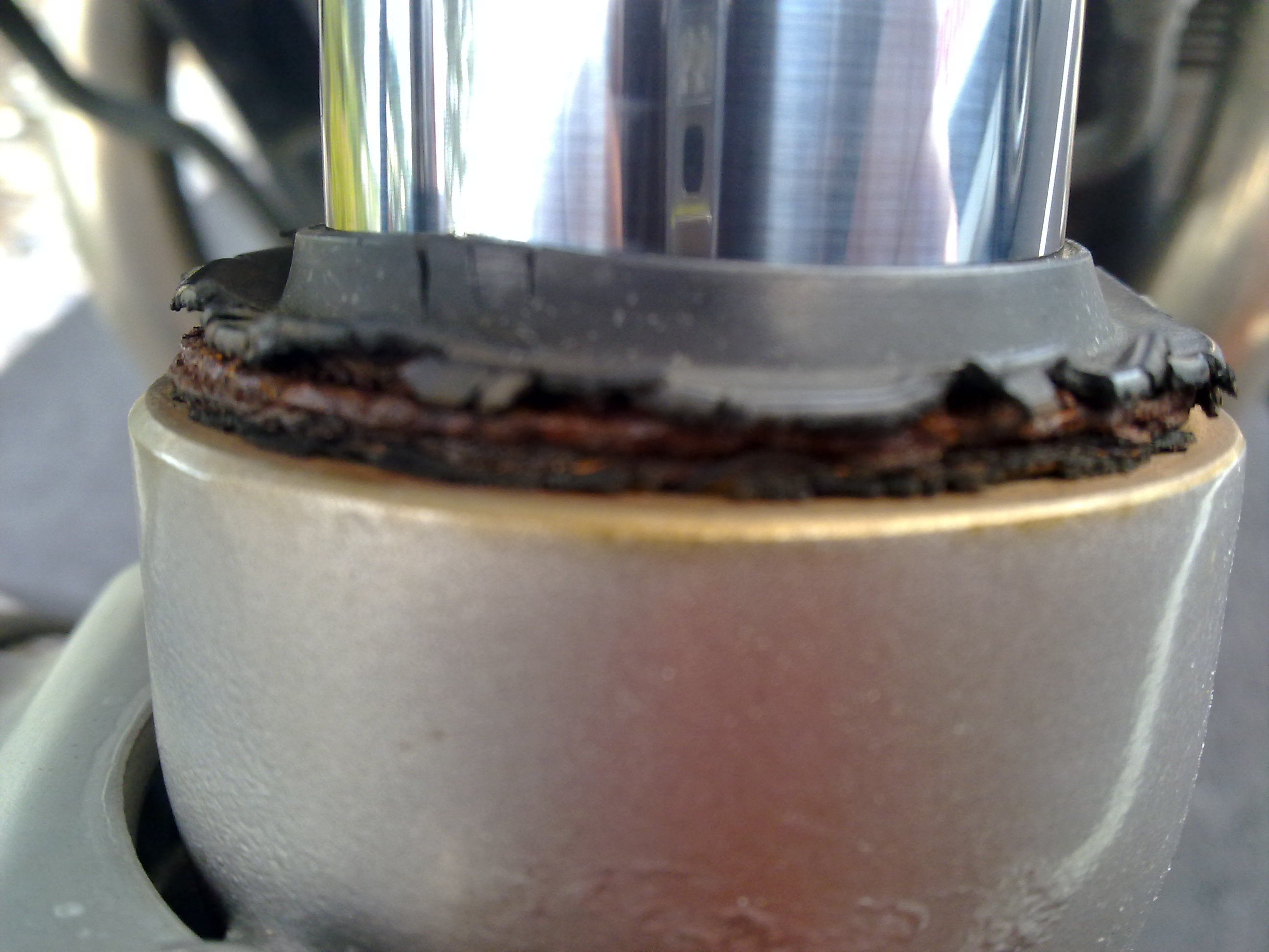

Hei!
Jeg har planer om å kjøpe meg en MC, men ser at pakningen er morken og ser ut at zimmer? ringen under er rustet?
Noen som vet om dette er en smal sak å fikse eller er dette store problemer?
Legger ved bilde av problemet:
Dette må det naturligvis gjøres noe med, med det samme. Dog, er innerbenet uten vesentlige striper/skader (ser greit ut det jeg kan se på bildet), så trenger du ikke bytte annet enn tetninger og glideringer. Rusten du ser kommer fra ringfjærene til støvtetningen, og ikke selve gaffelbena eller selve tetteringen som ligger innenfor. Uansett gjør du dette på begge bena, ikke bare den ene som er skadet. Om du ikke vet eksakt hva du skal gjøre, lar du et skikkelig MC-verksted ta jobben. Tipper 2.000,- for å ta begge bena, med forbehold :innocent:
Endret av fikse
Ikke noe tegn til lekkasje nei, men går det ikke an å reparere demperen?
Bytte zimmer-ring og pakning?
Glemte vel å nevne modellen, det er en 1998 Suzuki bandit 600
EDIT:
Så ikke svaret ditt mens jeg skrev dette innlegget, takk for utfyllende svar :)
