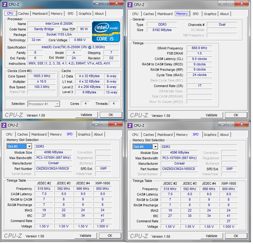

Hareide Skrevet 2. august 2011 Skrevet 2. august 2011 (endret) Ta ut den 'andre' rambrikken og se om alt ordner seg Mye kan tyde på at denne er defekt. Edit: Mye annet som kan være grunnen til problemene også, for eks timeingene i bios eller volten på minnet. Det er derfor greit om du tar screenshot av CpuZ og HWMonitor .. Endret 2. august 2011 av Hareide
MacNeil Skrevet 2. august 2011 Forfatter Skrevet 2. august 2011 Ta ut den 'andre' rambrikken og se om alt ordner seg Mye kan tyde på at denne er defekt. Edit: Mye annet som kan være grunnen til problemene også, for eks timeingene i bios eller volten på minnet. Det er derfor greit om du tar screenshot av CpuZ og HWMonitor ..

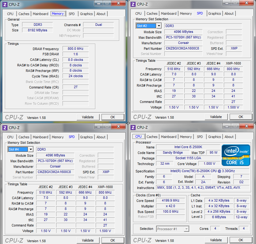

MacNeil Skrevet 2. august 2011 Forfatter Skrevet 2. august 2011 (endret) Ta ut den 'andre' rambrikken og se om alt ordner seg Mye kan tyde på at denne er defekt. Edit: Mye annet som kan være grunnen til problemene også, for eks timeingene i bios eller volten på minnet. Det er derfor greit om du tar screenshot av CpuZ og HWMonitor .. Ser ut som timingen ikke var riktig ja. Voltagen er der den skal være. Endret 2. august 2011 av JewAlmighty
Hareide Skrevet 2. august 2011 Skrevet 2. august 2011 (endret) Ser ut som om du kun kjører 1333 Mhz nå (2x 667Mhz = 1334Mhz, evt 10700/8=1337,5) Kan du ta en screenshot av HWMonitor også? Slik at vi ser hvilken spenning minnet ditt kjører på. Edit: Feil igjen gitt. Så bare på SPD innstillingene, og de skal være slik (litt usikker på hvorfor det står Max Bandwith til å være 10700) Minnet kjører på riktig timeings og riktig frekvens. Da gjenstår det bare å sjekke volten .. Endret 2. august 2011 av Hareide
MacNeil Skrevet 2. august 2011 Forfatter Skrevet 2. august 2011 (endret) Ser ut som om du kun kjører 1333 Mhz nå (2x 667Mhz = 1334Mhz, evt 10700/8=1337,5) Kan du ta en screenshot av HWMonitor også? Slik at vi ser hvilken spenning minnet ditt kjører på. Edit: Feil igjen gitt. Så bare på SPD innstillingene, og de skal være slik (litt usikker på hvorfor det står Max Bandwith til å være 10700) Minnet kjører på riktig timeings og riktig frekvens. Da gjenstår det bare å sjekke volten .. Står det ikke 1,50V på voltages der da? Skal sjekke HWMonitor nå EDIT: Var det dette du ville se? Endret 2. august 2011 av JewAlmighty

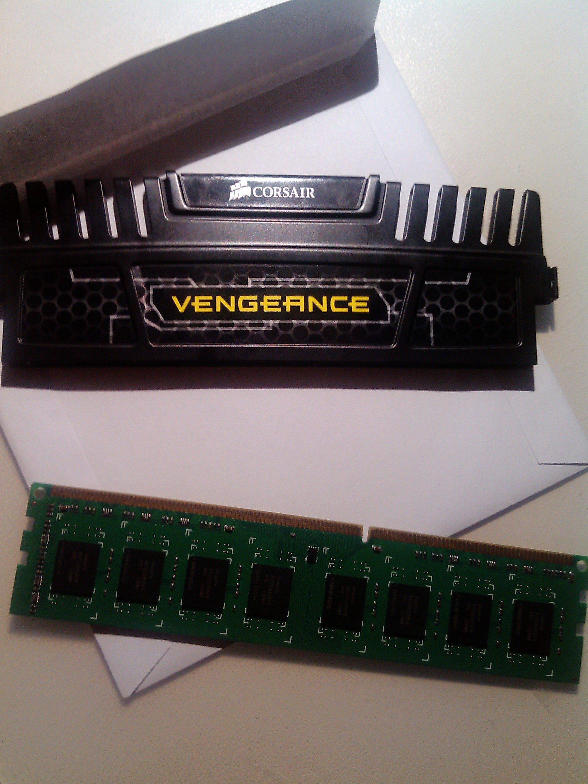

MacNeil Skrevet 2. august 2011 Forfatter Skrevet 2. august 2011 (endret) Nemmen se her ja. Idet jeg skulle til å ta ut den antatt defekte ram-brikken løsnet hele heatsinken. Ehm.. Går dette på garanti? EDIT MEG HER OG EDIT MEG DER: Men nå kjører i allefall PC-en som den skal! Ingen error'er på noe som helst. Regner meg at jeg kan ringe komplett å be om nye brikker. Endret 2. august 2011 av JewAlmighty
